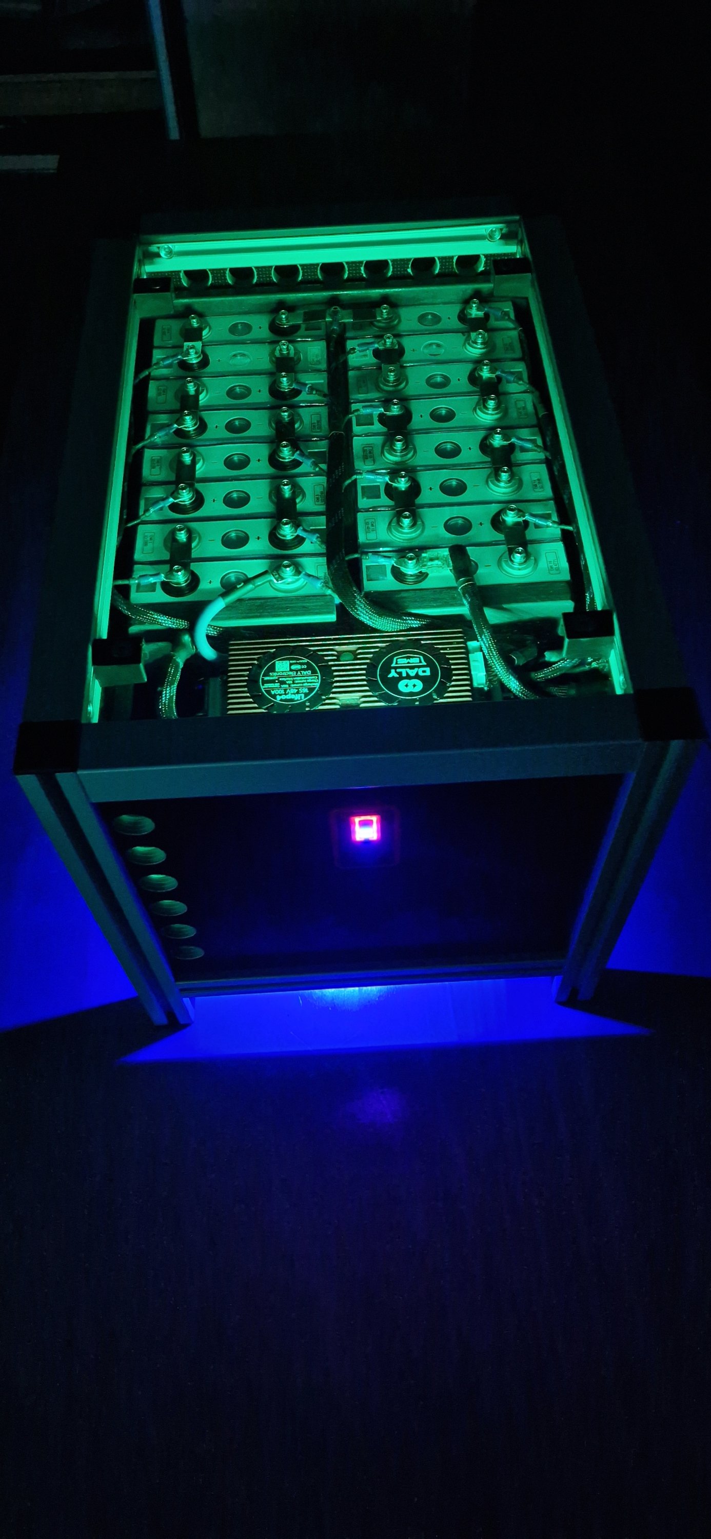

Hallo zusammen,
es soll nicht ruhig hier im Forum zu diesem Projekt bleiben, auch wenn es in letzter Zeit so eine ziemliche 1:1 Beantwortetung meinerseits ist.
Somit Share ich hier einfach mal ein paar Bilder, was im Laufe des Projekts der letzten 4 Monate so gebaut wurde...
Auch sind für die spätere Doku das ein oder ansere Bild gemacht worden, damit dies keine Raketenwissenschaft bleibt
Viel Spass beim betrachten, kommentieren der Anhänge, wenn Fragen sind, gehe ich geren weiter darauf ein.
Sonnige Grüsse von der Bergstrasse, von wo ich hoffentlich bald mit Traum Autarkiewerten berichten werden könnte.

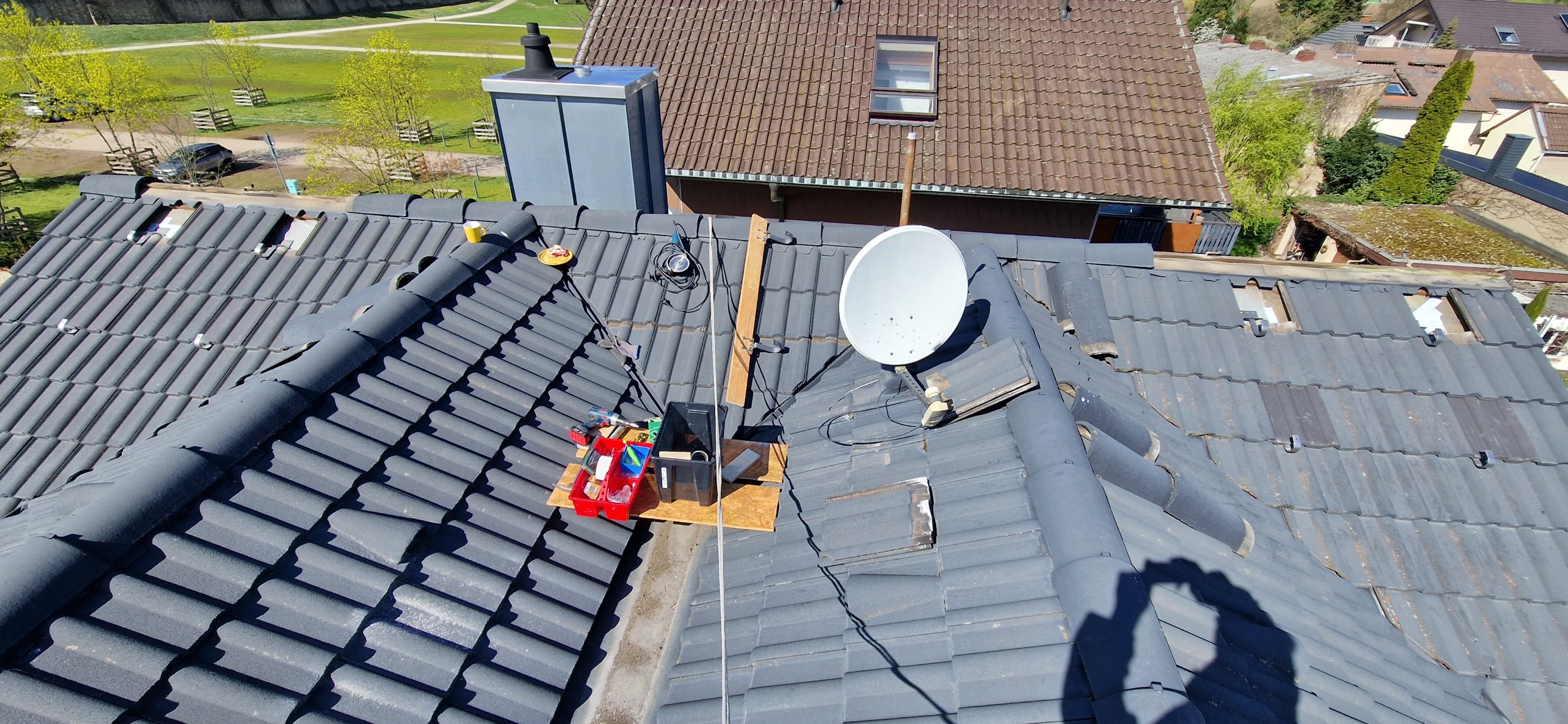

Hallo,
der Umbau, des LAB in eine Dachanlage geht weiter.
Verkabelung und Anschlüsse sind gemacht.
Es fehlen nur noch kleinere Teile, wie Splitkabel, Ethernet +RS485, die im gleichen Kabel durch das Haus gezogen wurden.
Anbindung des SmartMeter per 485 und Terminierten 120Ohm Wiederständen an den Leitungsenden.
Am dringendsten suche ich gerade eine praktikable und kostengünstige Lösung eines Fernzugriffs auf die Solaranzeige zu Wartungs, Entwicklungs und Monitorzwecken.
VG Martin
