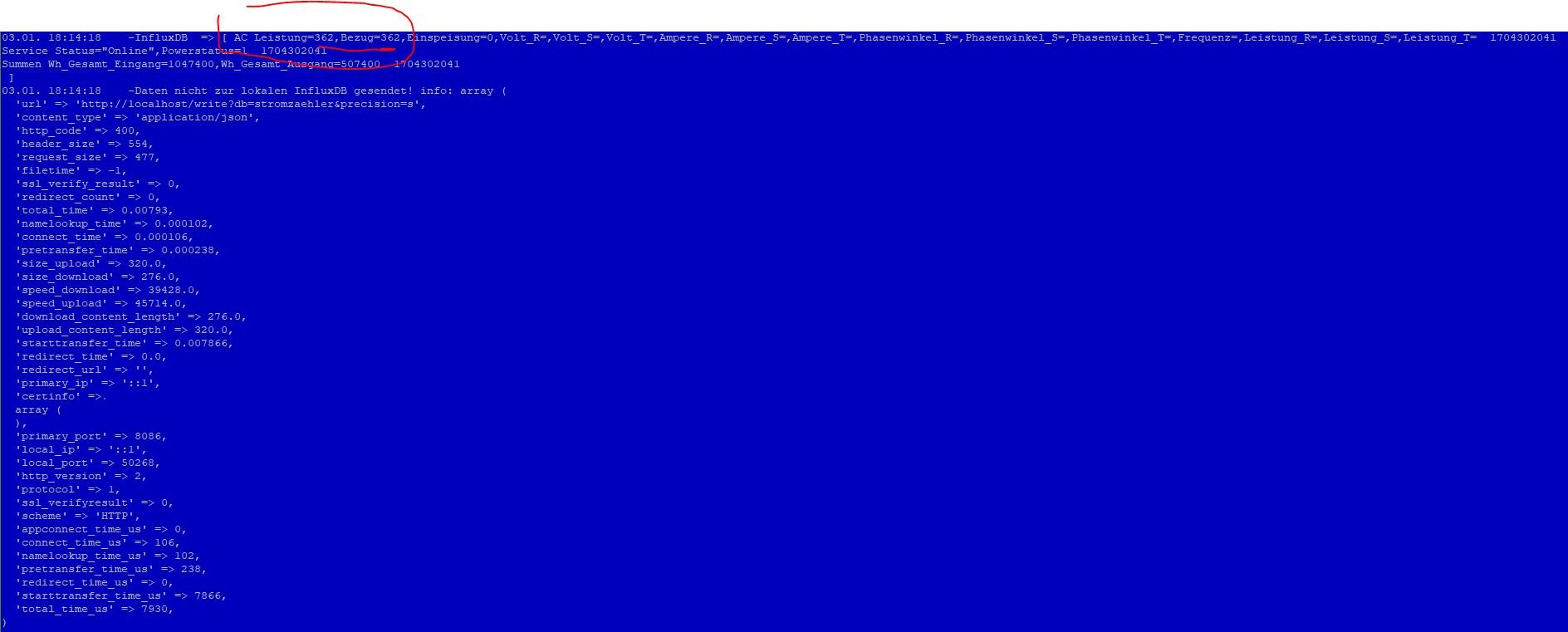

- Beiträge: 56
Re: Zähler LOGAREX mit Tasmota Lesekopf
das mit "update" hab ich gemacht und tatsächlich werden die Daten für Gesamtverbrauch und Gesamteinspeisung wieder in die Datenbank geschrieben
Die _math Datei habe ich gelöscht.
Aber es fehlt nach wie vor die Momentane Leistung. In der solaranzeige.log ist jetzt auch was anderes eingetragen zu dem Regler23 sonoff_mqtt.php.
Hab dir n Screen Shoot angehängt hier.
Interessanterweise steht dort auch, dass "AC Leistung=363" (der Wert korrespondiert mit Tasmota) in die DB geschrieben wird. Nur erscheint er da nicht ... weil ein Satz darunter steht
Gerne können wir das mal per Teamviewer machen, wenn du dir die Zeit netterweise für mich nehmen würdest
Ich hab den Eindruck, die DB Einträge wurden nicht richtig angelegt ... Vielleicht macht es Sinn nochmal eine andere DB anzulegen und die neu beschreiben lassen???Daten nicht zur lokalen InfluxDB gesendet ...
Jetzt kommen wir schon näher.
Dann nutz jetzt mal bitte dieses Script:
Wie schon gesagt ist die Solaranzeige exakt auf meine Scipte programmiert. Somit gibt es auch Probleme, wenn nicht alle Daten abgefragt/übertragen werden.
>D
>B
=>sensor53 r
; Monitor Sensor at GPIO25
=>sensor53 l25
>M 1
+1,3,s,0,9600,LK13SML,1,10,2F3F210D0A,063035310D0A
1,77070100010800ff@1000,Gesamtverbrauch,kWh,total_in,1
1,77070100020800ff@1000,Gesamteinspeisung,kWh,total_out,1
1,77070100100700ff@1,Leistung,W,Power,0
1,77070100240700ff@1,Leistung L1,W,Power_L1,0
1,77070100380700ff@1,Leistung L2,W,Power_L2,0
1,770701004C0700ff@1,Leistung L3,W,Power_L3,0
1,77070100200700ff@1,Volt L1,V,Volt_L1,1
1,77070100340700ff@1,Volt L2,V,Volt_L2,1
1,77070100480700ff@1,Volt L3,V,Volt_L3,1
1,770701001f0700ff@1,Ampere L1,A,Ampere_L1,2
1,77070100330700ff@1,Ampere L2,A,Ampere_L2,2
1,77070100470700ff@1,Ampere L3,A,Ampere_L3,2
1,770701000e0700ff@1,Frequenz,Hz,Frequenz,2
1,77070100510704ff@1,Phasenwinkel L1,deg,Phasenwinkel_L1,1
1,7707010051070fff@1,Phasenwinkel L2,deg,Phasenwinkel_L2,1
1,7707010051071aff@1,Phasenwinkel_L3,deg,Phasenwinkel_L3,1
