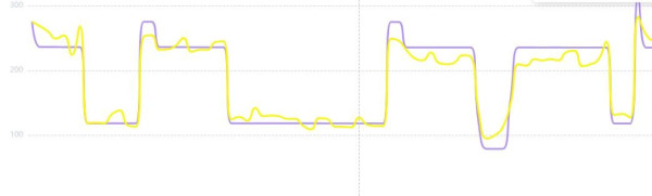

kann jemand mit einem Goodwe ET Hybridwechselrichter bitte mal folgendes schauen:
und zwar gibt es bei AC das Feld Leistung und Verbrauch, aber beides passt nicht zum tatsächlichen Verbrauch.
und zwar scheinen diese 2 Parameter den Backup Ausgang komplett zu unterschlagen.
Auszug aus dem SEMS

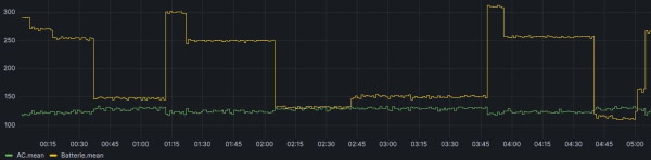

Auszug aus der Solaranzeige Grün ist AC -> Verbrauch
die grüne Linie sollte der Batterie eigentlich folgen da zu diesem Zeitpunkt nichts vom Dach kommt.
