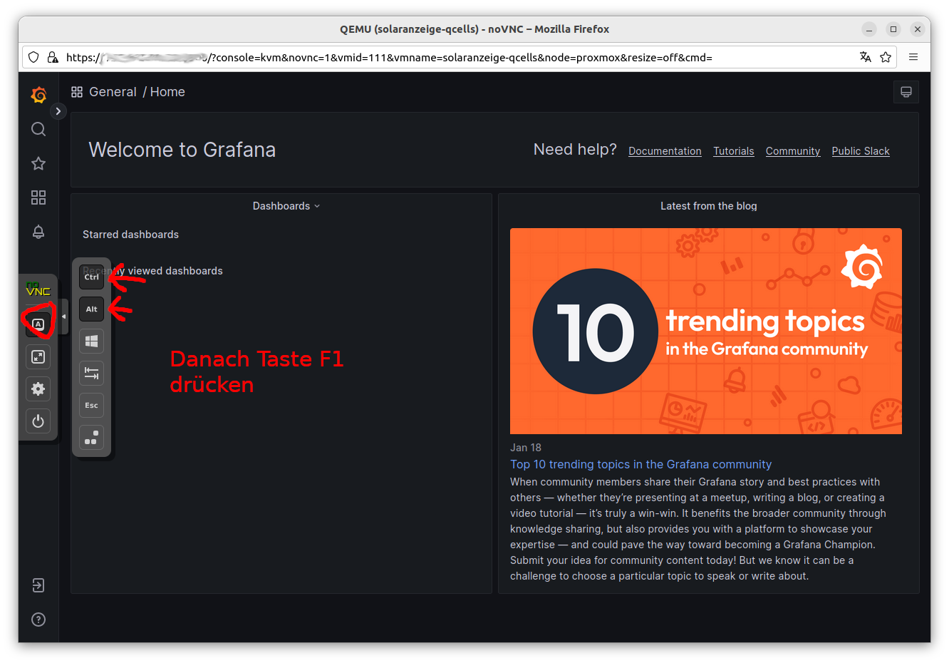

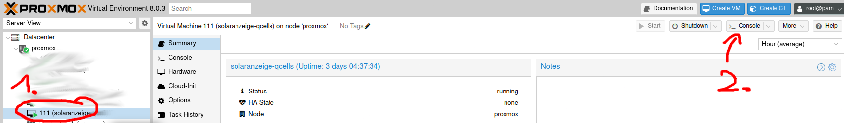

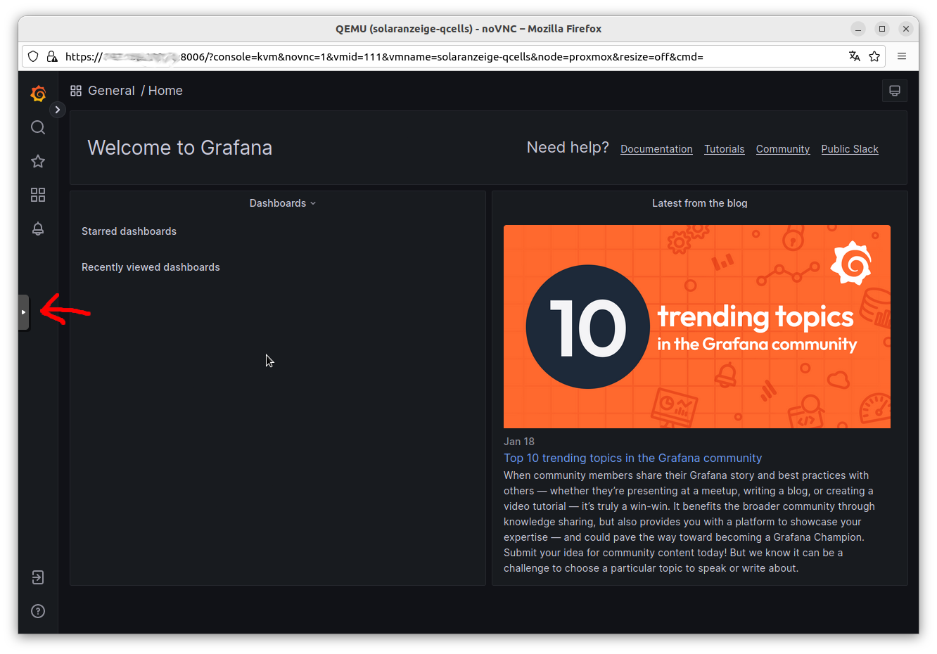

das Anpassen der Netzwerkkonfiguration des Proxmox Systems bringt leider nichts, Du musst in die VM. Das war nicht ganz intuitiv, hat bei mir aber wie folgt geklappt:
1. In Proxmox die VM öffnen und dann oben rechts über den Button "Console" die Konsole der VM öffnen. Nun sollte ein PoP-Up aufgehen und Du solltest die Grafana Oberfläche sehen.
Um auf die Kommandozeile der Solaranzeige zu kommen dann wie folgt weiter (das "normale" STRG+ALT+F1 au dem Handbuch der Solaranzeige wird ja nicht an den virtuellen Gast durchgereicht, aber es geht wie folgt.
2. Am linken Rand des PoP Ups sieht Du mittig einen Pfeil -> draufklicken!
3. Dann aktivierst Du das "A", es blenden sich dann rechts davon weitere Optionen ein, dort "STRG" und "ALT" aktivieren.
Danach noch die Taste F1 auf der normalen Tastatur drücken.

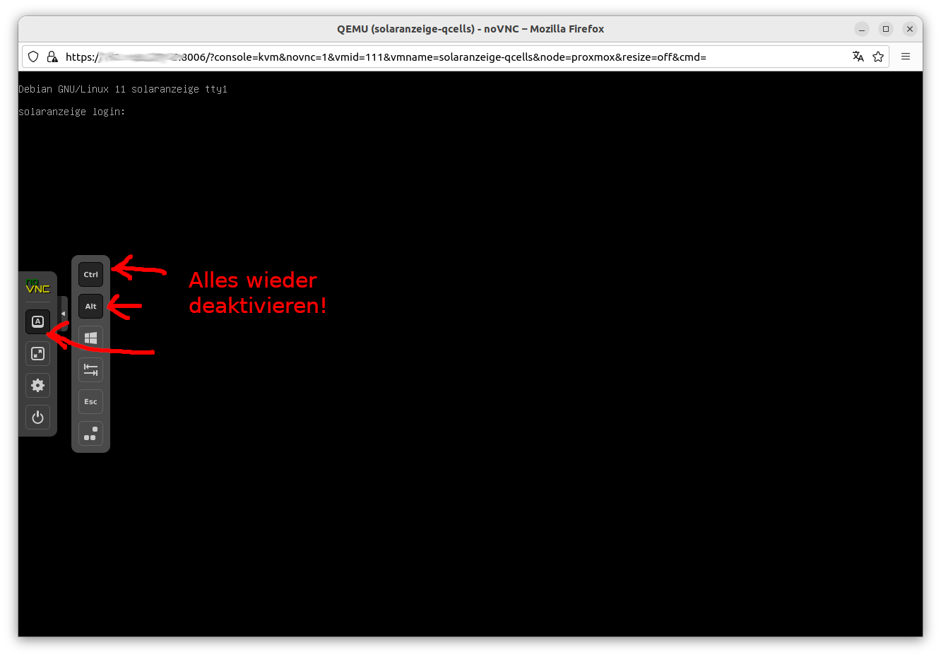

4. Du solltest nun den CLI Login der Solaranzeige sehen. Wichtig ist, nun wieder alle Optionen von rechts nach links zu deaktivieren, damit Du Dich anschließend mit dem User "pi" und dem Passwort aus dem Handbuch einloggen kannst. Danach kannst Du in der VM die Netzwerkoptionen ändern.
Viel Erfolg!
