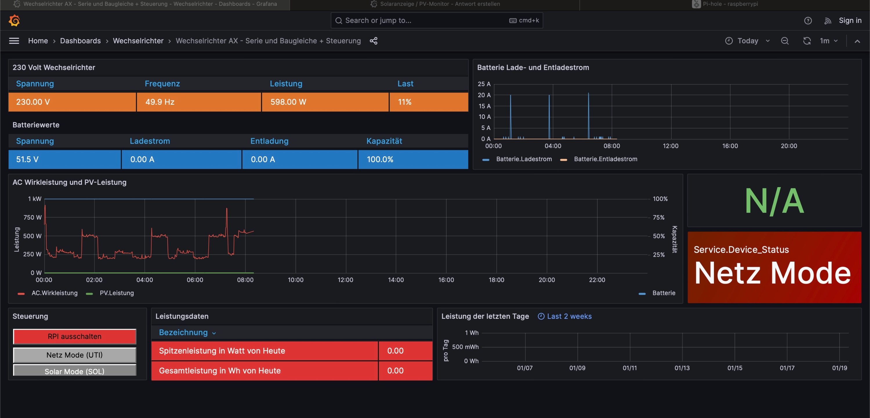

Nach Neustart Dashboard Wechselrichter AX-Serie ausgewählt. Es kommen keine Daten "No Data".

Ich bekomme jetzt Daten mit Regler 26 und USB Kable, Regler 7 liefert nichts. Mit Regler 26 kann ich nur nicht schalten.
-Modell: KING-5000
19.01. 08:22:05 -227.2 49.9 230.3 49.9 0621 0581 012 415 51.50 000 100 0029 0000 000.0 00.00 00000 00010101 00 00 00000 01 i: 14
19.01. 08:22:05 -Fehlermeldung: Keine Sonne
19.01. 08:22:05 -Firmware: VERFW:00073.02
19.01. 08:22:05 * -Daten zur lokalen InfluxDB [ solaranzeige ] gesendet.
19.01. 08:22:32 X- -Es wird der Befehl 'POP02' zur Ausführung gespeichert.
19.01. 08:22:58 -OK. Datenübertragung erfolgreich.

Das schalten des Wechselrichters sollte funktionieren. Eventuell muss nur am Dashboard etwas nachjustiert werden.
Re: Effekta AX-M2 - bereits implementiert?
Mit dem RS232 Kabel bekomme ich keine Verbindung.
Ich habe die Befehle in der befehle.ini.php für den Regler 26 auf die von Regler 7 geändert, jetzt geht das schalten.
