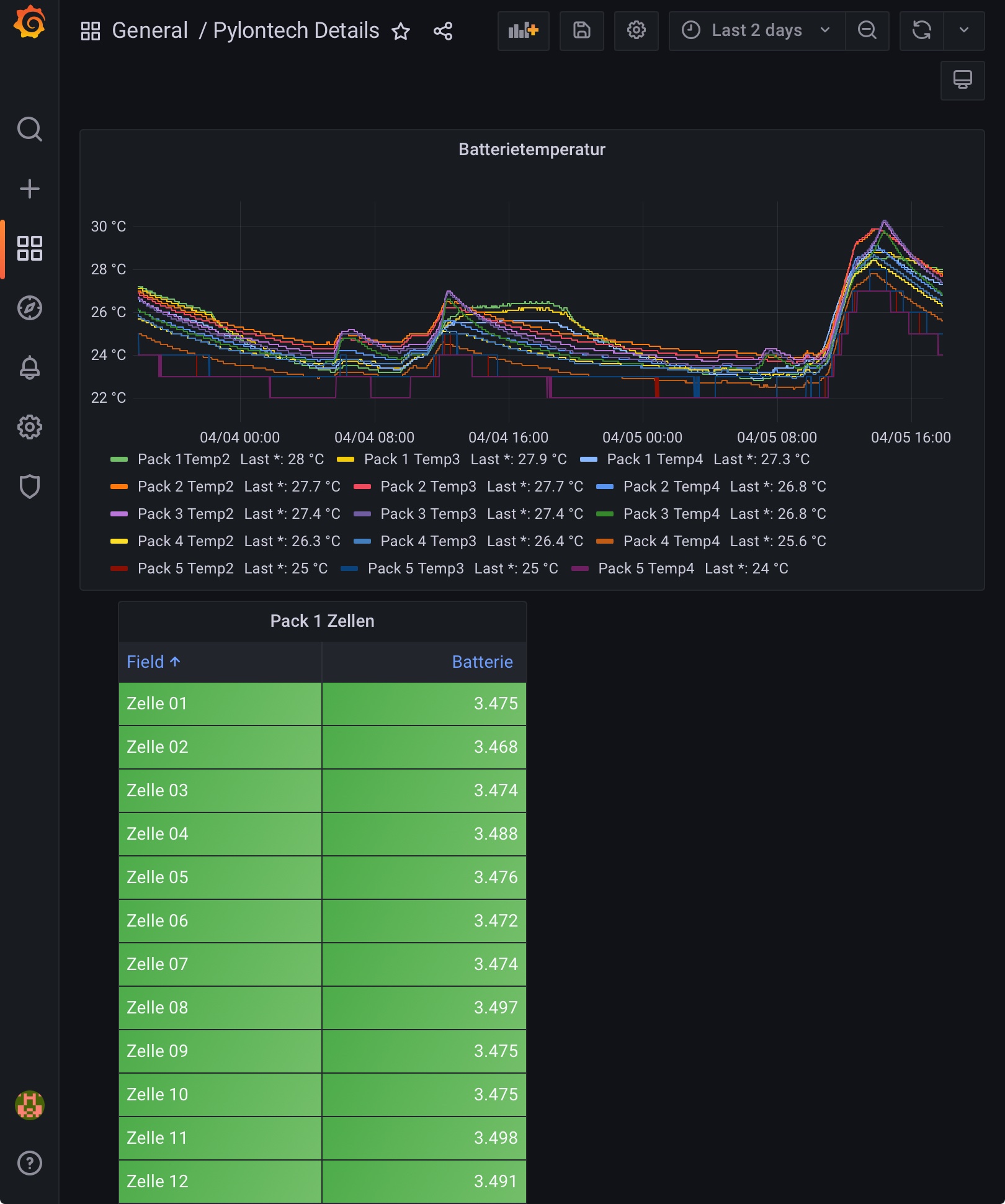

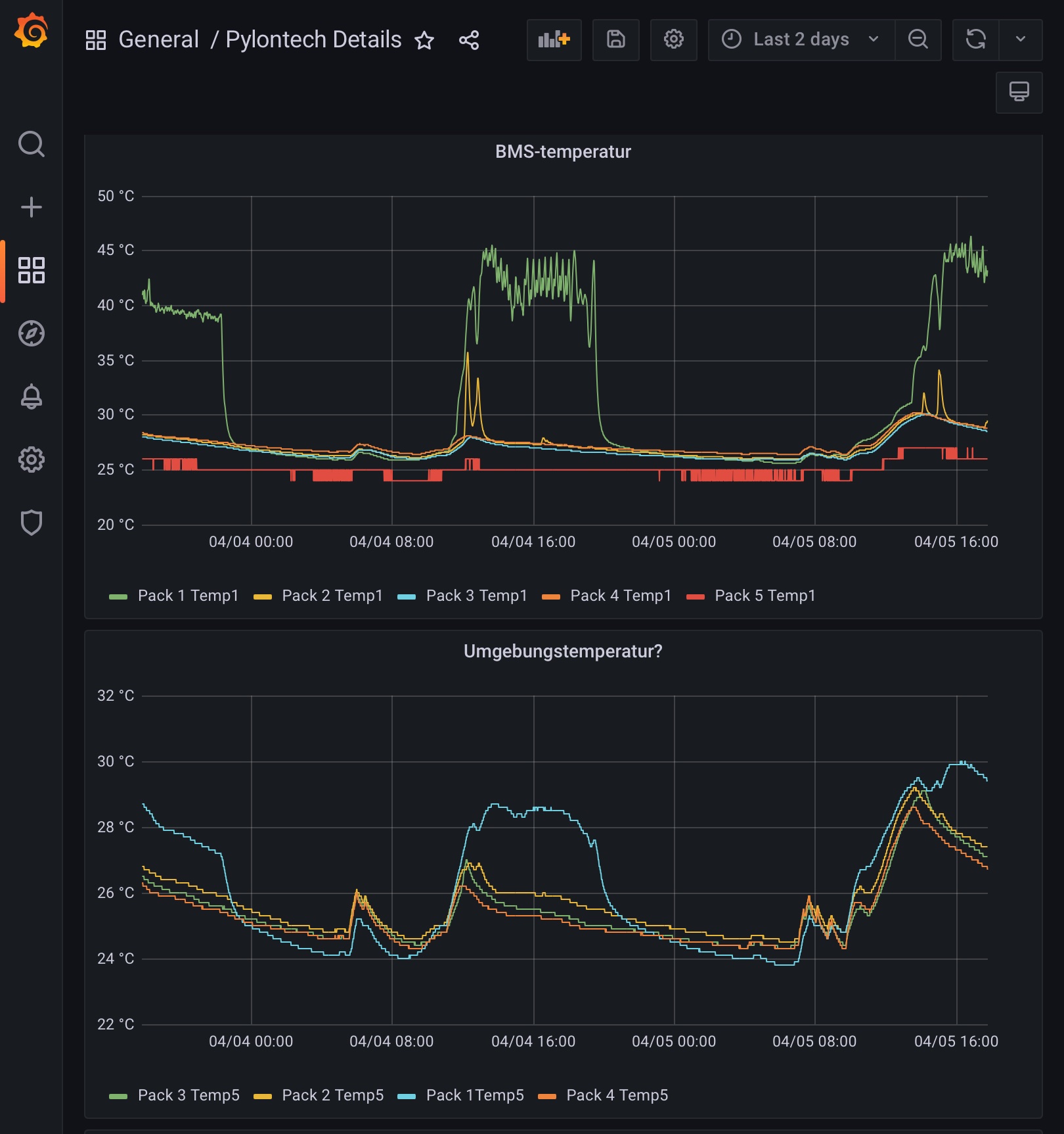

Hat mal jemand herausgefunden, was die Temperturen der Pylontechs sind? Es werden 5 Temperaturen bei meinen US2000C (Regler 41). Es sind aber wahrscheinlich nur 3 davon den Zellen zugeordnet. Eine gehört zum Ballancer(wahrscheinlich „PackX“; „Temp1“).
Ichbin über ein Video gestolpert bei dem sich die US2000 aufblähen, dann wahr ich erschreckt, als ich gesehen habe, dass eine Temperatur bei mir immer auf 40°C hochgeht.
Das ist aber wohl der Ballancer, nicht die Zellen.
Ruhz69
Beiträge: 81
Registriert: Fr 28. Jan 2022, 19:41
Hat sich bedankt: 11 Mal
Danksagung erhalten: 4 Mal
Beitrag von Ruhz69 »
Ich hab selber rumprobiert:
Temp1 ist das Ballancingsystem, also eher eine Prozessortemperatur.
Temp2-3 sind die Temperaturen der drei Zellpakete.
Temp5 ist wahrscheinlich so eine Art Außentemperatur. US2000 scheint die im Gegensatz zu 2000C nicht zu haben.

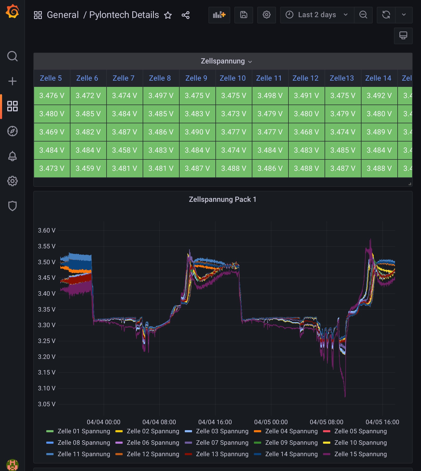

Ich habe mal ein Dashboard erstellt, bei dem man das Ballancing beobachten kann, falls es jemand braucht. Es ist für meine 5 Pylontechs.
