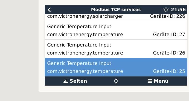

Hallo Ullrich,
was muss ich tun um weitere IDs zu bekommen?
ich hätte noch einen SmartShunt : 223
sowie 4 Temperatursensoren: 24,25,26,27
VG Tino
VG Tino

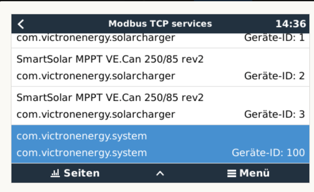

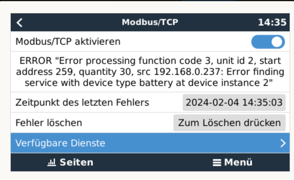

bin gerade dabei ein Neusystem aufzubauen. Grundsystem ist ein Victron Cerbo GX - bei dem es auf Probleme gibt die drei angeschlossenen Victron MPPT´s einzubinden. Softwarestand der Solaranzeige wurde aktualisiert.
Gibt es für mein Probleme eine Lösung.
04.02. 14:13:16 |---------------- Start venus_gx.php --------------------------
04.02. 14:13:16 -folgende Geräte-ID's sollen ausgelesen werden: 1,2,3,100
04.02. 14:13:16 + -Die Daten werden ausgelesen...
04.02. 14:13:17 -Seriennummer: C0619AB39C83
04.02. 14:13:18 -Nur Info: Geräte-ID: 2, Speicherstelle: 259
04.02. 14:13:18 ERR-eMail an: support@solaranzeige.de Fehlende Geräte-ID ist: 2
04.02. 14:13:18 ERR-Die Geräte-ID ist noch nicht implementiert. Bitte melden Sie sich:
04.02. 14:13:18 ERR-eMail an: support@solaranzeige.de Fehlende Geräte-ID ist: 3
04.02. 14:13:18 * -Daten zur lokalen InfluxDB [ solaranzeige ] gesendet.
04.02. 14:14:12 -Schleife 1 Ausgang...
04.02. 14:14:12 -OK. Datenübertragung erfolgreich.
04.02. 14:14:12 |---------------- Stop venus_gx.php --------------------------

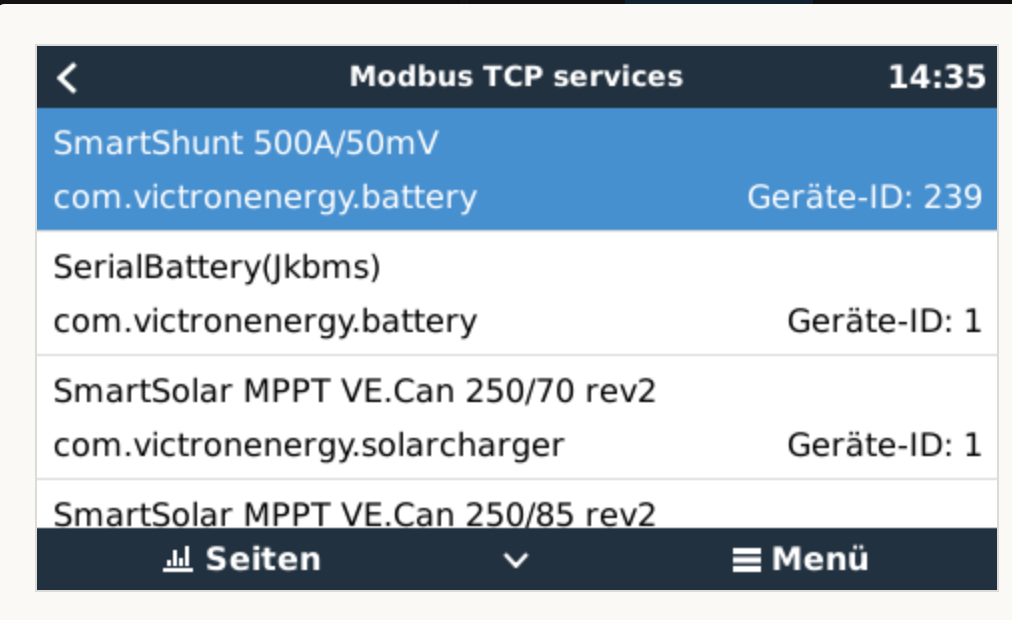

- Beiträge: 5565
- Hat sich bedankt: 125 Mal
- Danksagung erhalten: 835 Mal
Re: Weitere Cerbo IDs
Bitte mache noch einmal jetzt ein Update auf die Solaranzeige. Dann sollte es funktionieren.
danke für die schnelle Antwort.
Nun werden die Einheiten 2 und 3 in Grafana angezeigt. Die Unit 1 (MPPT String 1) allerdings nicht - zwar schon aber mit den Feldern eines BMS
Dies mag daran liegen das Unit 1 sowohl das JK BMS als auch der String 1 (gem. Hardcopy aus der Ursprungsmail) identifiziert wird.
Gibt es Möglichkeiten manuell andere ID´s zu vergeben? Oder gibt es noch eine andere Möglichkeit.
Die ID 239 ist der Victron-Smart-Shunt - dieser wird anscheinend noch nicht unterstützt. Wird es hierfür absehbar eine Lösung geben können?
Gruss Herbert

- Beiträge: 5565
Ich habe die Zuordnungen jetzt zusätzlich geändert.
com.victronenergy.system = 5000
com.victronenergy.vebus = 5001
com.victronenergy.solarcharger = 5002
com.victronenergy.grid = 5003
com.victronenergy.battery = 5004
com.victronenergy.pvinverter = 5005
Demnach müsstest du jetzt folgendes eintragen:
alt:
$WR_Adresse = "1,2,3,100"; // Achtung Adresse als Dezimalzahl eingeben / 1 bis 256 Maximal "256" = Hex FF
neu:
$WR_Adresse = "5002,5002,5002,5000"; // Achtung Adresse als Dezimalzahl eingeben / 1 bis 256 Maximal "256" = Hex FF
Unit ID 239 wäre dann 5004.
Vorher bitte noch ein Update auf die Solaranzeige machen.
