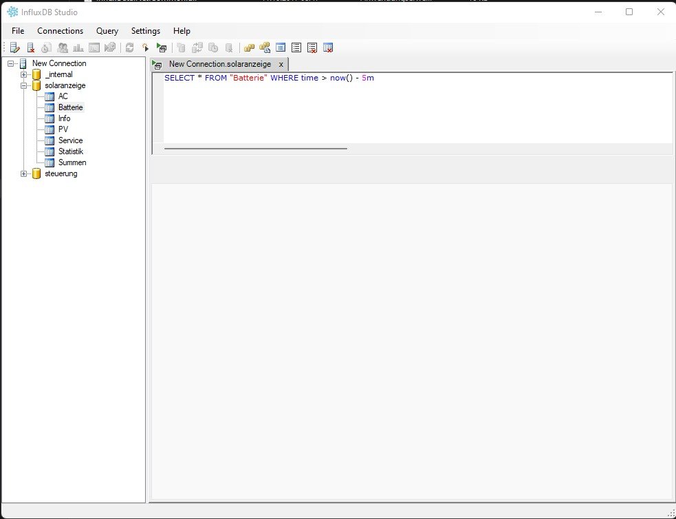

TeamO hat geschrieben:
Do 1. Feb 2024, 18:17
Wo ist genau das Problem? Programm starten, IP vom Raspi eingeben -> Test -> Verbinden
Soweit bin ich gekommen, dann ist aber schluss und ich weiß nicht weiter.

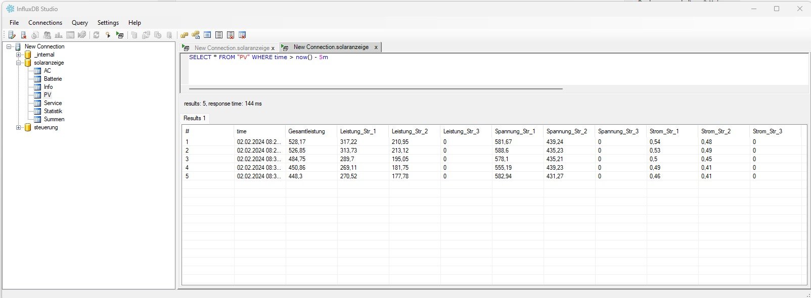

dbfan75 hat geschrieben:
Do 1. Feb 2024, 18:38
Na dann hast Du doch schon alles. Jetzt kannst Du in dem rechten oberen Feld entweder alles so lassen und es werden Dir die Daten der letzten 5 Minuten angezeigt, oder Du schreibst Dir dort Deine eigene Abfrage rein.
Dann nur noch STRG + R drücken oder auf den grünen Play-Pfeil mit den zwei kleinen Fenstern und schon wird die Abfrage ausgeführt.

Hallo Team0,
danke für die Info, habe es jetzt hin bekommen. Muss mich da in Zukunft ein bisschen mehr reinfuchsen. ;)
