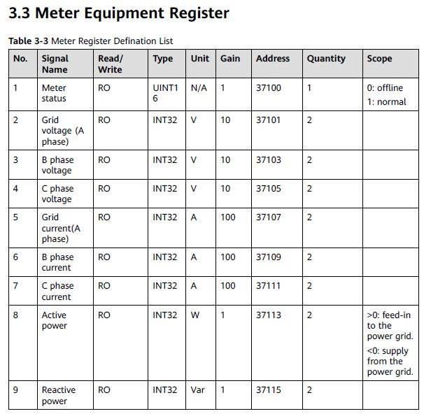

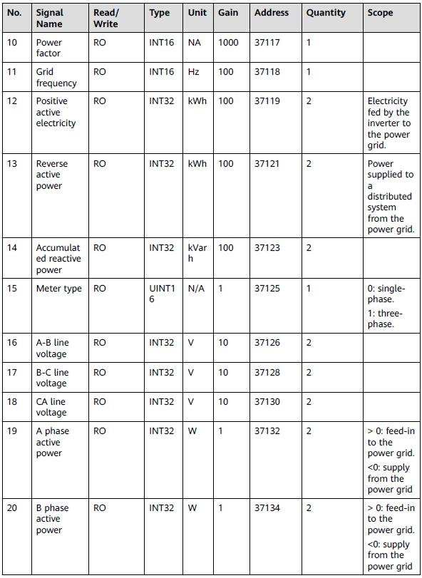

Um das ganze einfacher zu machen habe ich die Daten identifiziert, die Funktionieren. Die ersten ströme werden anscheinend nicht befüllt, also kann man die weglassen.
Bleiben übrig bei den 37000 Registern:
  $aktuelleDaten["AC_Strom_Zaehler_R"] = (hexdec( substr( $rc["Wert"], 428, 8 )) *10);
  $aktuelleDaten["AC_Strom_Zaehler_S"] = (hexdec( substr( $rc["Wert"], 436, 8 )) *10);
  $aktuelleDaten["AC_Strom_Zaehler_T"] = (hexdec( substr( $rc["Wert"], 444, 8 )) *10);
Und dann noch eine Etage weiter:
sleep( 1 );
// Registerwerte ab 37000
//Länge des Auslesens: (Letztes Register + Länge)/4 in Hex: dec2hex((144+8)/4)
  $rc = $funktionen->modbus_tcp_lesen( $COM1, $WR_ID, "03", "37100", "38", "Hex", $Timebase );
  if (($rc == false and $i < 2) or  $rc["Wert"] == "0" )  {
    $funktionen->log_schreiben( "Fehler! Keine gültigen Daten empfangen. ", "   ", 5 );
    continue;
  // Position des Wertes bestimmen: Register *4
  $aktuelleDaten["AC_Spannung_Zaehler_R"] = (hexdec( substr( $rc["Wert"], 4, 8 )));		//Int32
  $aktuelleDaten["AC_Spannung_Zaehler_S"] = (hexdec( substr( $rc["Wert"], 12, 8 )));	//Int32
  $aktuelleDaten["AC_Spannung_Zaehler_T"] = (hexdec( substr( $rc["Wert"], 20, 8 )));	//Int32
  $aktuelleDaten["Wirkleistung_Zaehler"] = (hexdec( substr( $rc["Wert"], 52, 8 )));		//Int32
  $aktuelleDaten["Blindleistung_Zaehler"] = (hexdec( substr( $rc["Wert"], 60, 8 )));	//Int32
  $aktuelleDaten["Leistungsfaktor_Zaehler"] = (hexdec( substr( $rc["Wert"], 68, 4 )));	//Int16
  $aktuelleDaten["AC_Frequenz_Zaehler"] = (hexdec( substr( $rc["Wert"], 72, 4 )));		//Int16
  $aktuelleDaten["AC_Leistung_Zaehler_R"] = (hexdec( substr( $rc["Wert"], 128, 8 )));	//Int32
  $aktuelleDaten["AC_Leistung_Zaehler_S"] = (hexdec( substr( $rc["Wert"], 136, 8 )));	//Int32
  $aktuelleDaten["AC_Leistung_Zaehler_T"] = (hexdec( substr( $rc["Wert"], 144, 8 )));	//Int32
Ich weiß nur nicht, wie ich die Zahlen in das Zielformat wandle...
Und meine Tests werden vermutlich durch das nächste Update wieder überschrieben. In der _math habe ich leider keinen Registerabruf hinbekommen.
Werte kommen bei allen an, aber nicht als Float. Ich hoffe die Vorarbeit hilft.
Beste Grüße
Christian

Im Anhang sind die Screenshots der 37100er Register.
