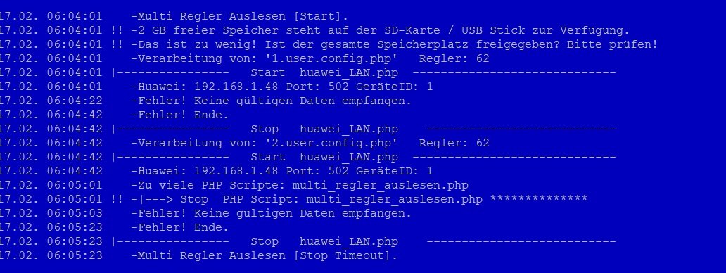

Heute früh plötzlich "No Data" in allen Feldern.
Ein Blick in die solaranzeige.log zeigt dass er keine Daten mehr bekommt.
Was mich dabei wundert ist dass ich doch vier user.config´s habe

es wird aber nur versucht aus 1.user.config und 2.user.config zu lesen.
Der Fehler trat erst gestern Abend ab 21:12 auf, da hatte ich aber nicht mehr auf den Bildschirm geschaut.

Ich hab heute vorerst nur den Dongle mal neu gestartet und bislang funktioniert es, warum auch immer, wieder fehlerfrei.
Die Log-Datei sieht gut aus.
