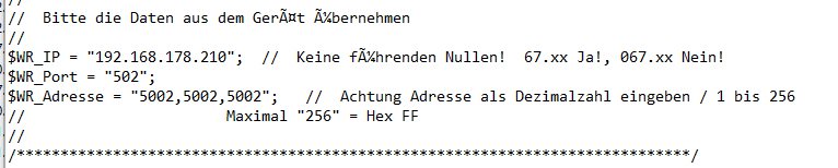

com.victronenergy.solarcharger = 5002
Du hast davon 2 Geräte
com.victronenergy.battery = 5004
Davon hast du 3 Geräte also
$WR_IP = "192.168.x.xx";        //  Keine führenden Nullen!  67.xx Ja!, 067.xx Nein!
$WR_Port = "502";
$WR_Adresse = "5002,5002,5004,5004,5004";
Bitte probiere es einmal aus. Es ist noch nicht so richtig durchgetestet. Beide ID Nummern Möglichkeiten sollten funktionieren.

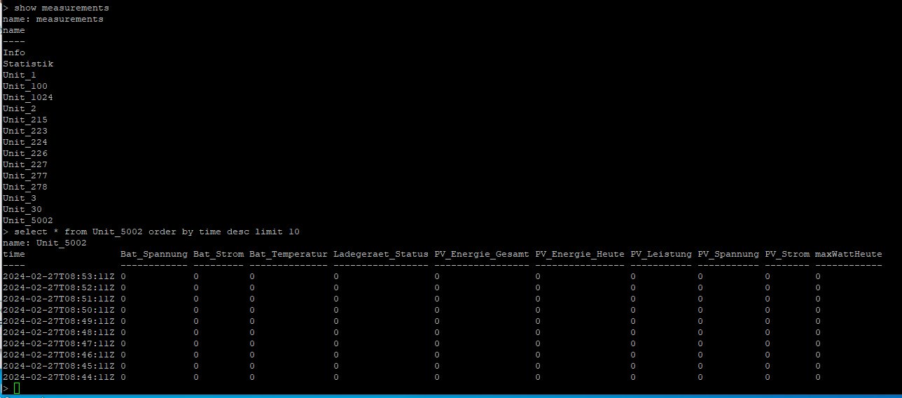

ich hab die Einstellungen vorgenommen wie Du das beschrieben hast:
Es wird dann auch das Measurement Unit_5002 angelegt aber es steht nichts drinnen:

Ja, das mit den 5000er Nummer geht, so wie es aussieht nicht. Du musst die normalen ID Nummern nehmen. Das sollte ja gehen.

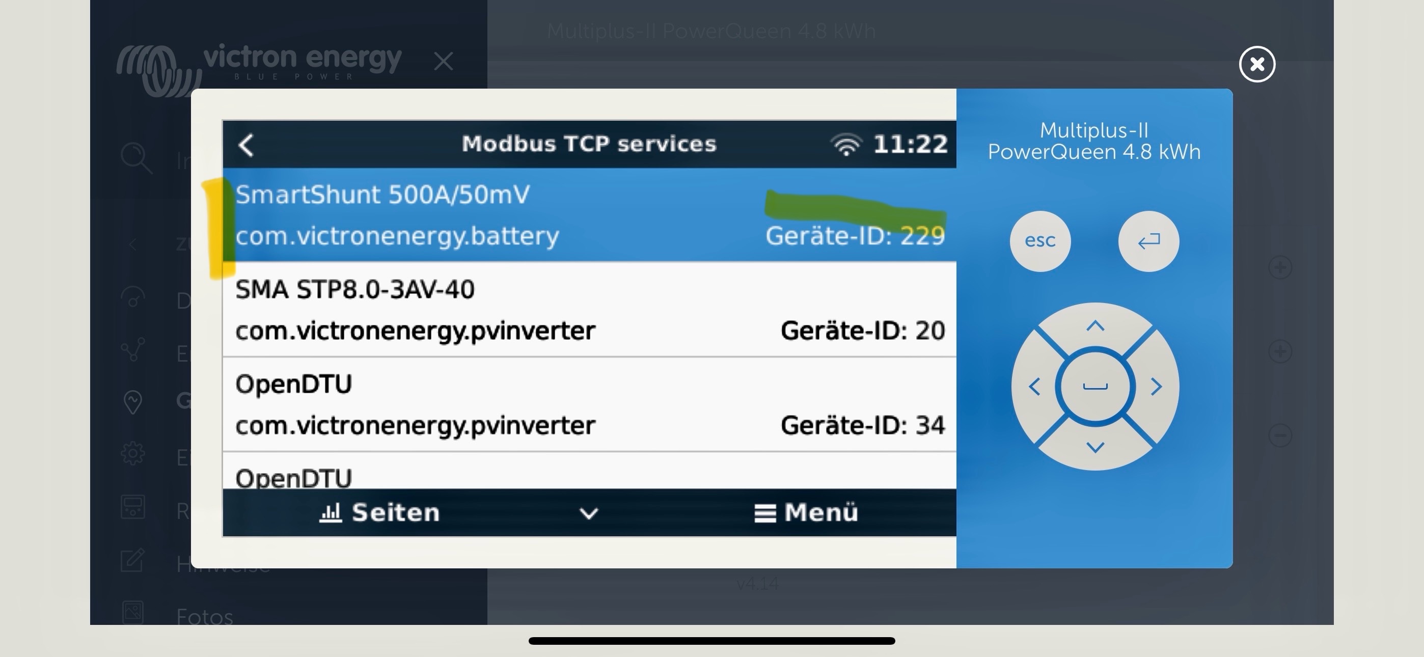

ich mach das wie bisher mit den ID-Nummern wie in der CerboGX-Konsole genannt unter "Einstellungen / Dienste / Modbus-TCP / Verfügbare Dienste" also nicht zu verwechseln mit den VRM-Instanz-Nummern !

bei mir wird der SmartShunt (an dem meine kommunikationslose PowerQueen hängt)
im CerboGX (eingebaut im Multiplus-II) mit ID 229 ausgewiesen:
Leider funktioniert die ID 229 jedoch nicht:
