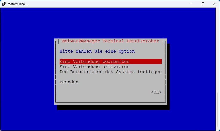

rfkill unblock wifi
nmtui
Eine Verbindung bearbeiten auswählen

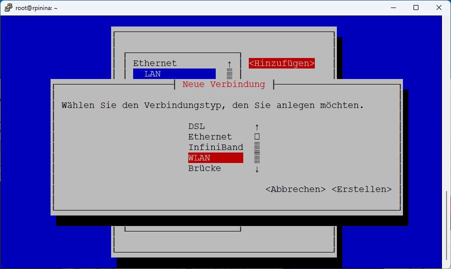

Hinzufügen auswählen
WLAN auswählen

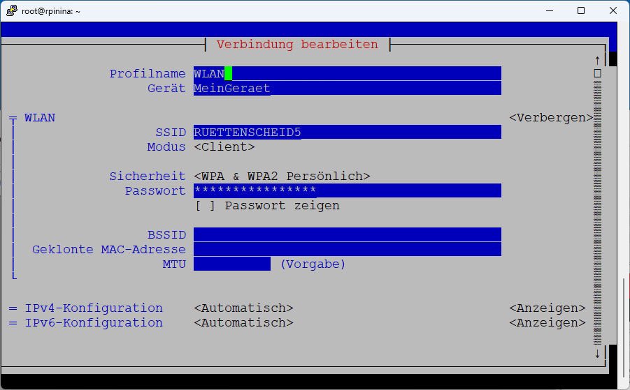

Die nötigen Eingaben machen. Was hier zu sehen ist reicht. Dann zurück gehen bis hierher:

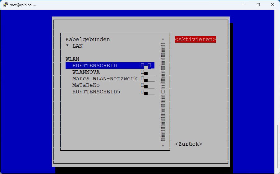

Jetzt "Eine Verbindung aktivieren" auswählen.
Wenn das WLAN Signal stark genug ist, sollte das lokale WLAN Netzwerk hier zu sehen sein. Auswählen und aktivieren drücken. Danach das Programm verlassen.
