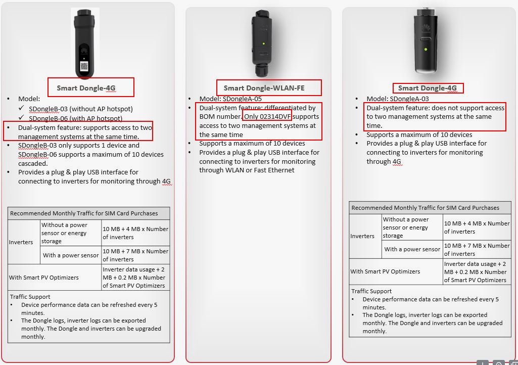

Laut Antwort vom Huawei support ist der Grund für das Problem ist, dass nicht jeder Dongle die Anbindung von 2 Management System gleichzeitig unterstützt; siehe auch angehängtes Bild welches ich vom Support erhalten habe.
Das heißt, grundsätzlich würde das Abgreifen via RS485 parallel zu Fusionsolar funktionieren, wenn man den richtigen Dongle (die richtige Dngle Version) dafür hat.
Was allerdings seltsam ist, ist dass ja das Abgreifen via RS485 ja eigentlich nichts mit dem Dongle zu tun hat, da man da ja direkt am Wechselrichter drauf hängt.
Der Huawei Support meinte dazu halt "Unfortunately Huawei does not have any support for 3rd party device..." - was eh auch verständlich ist.
Liebe Grüße
Zech
