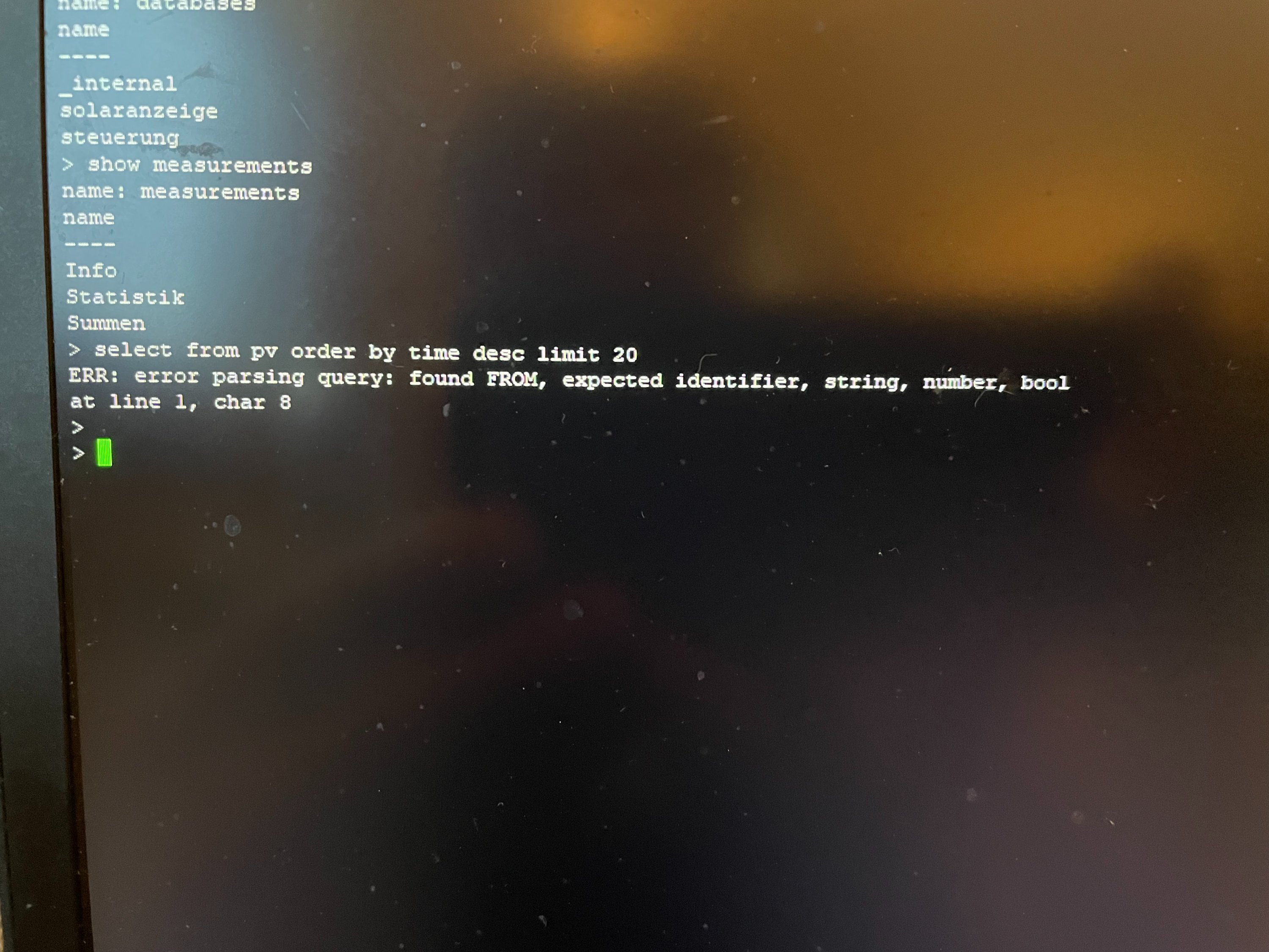

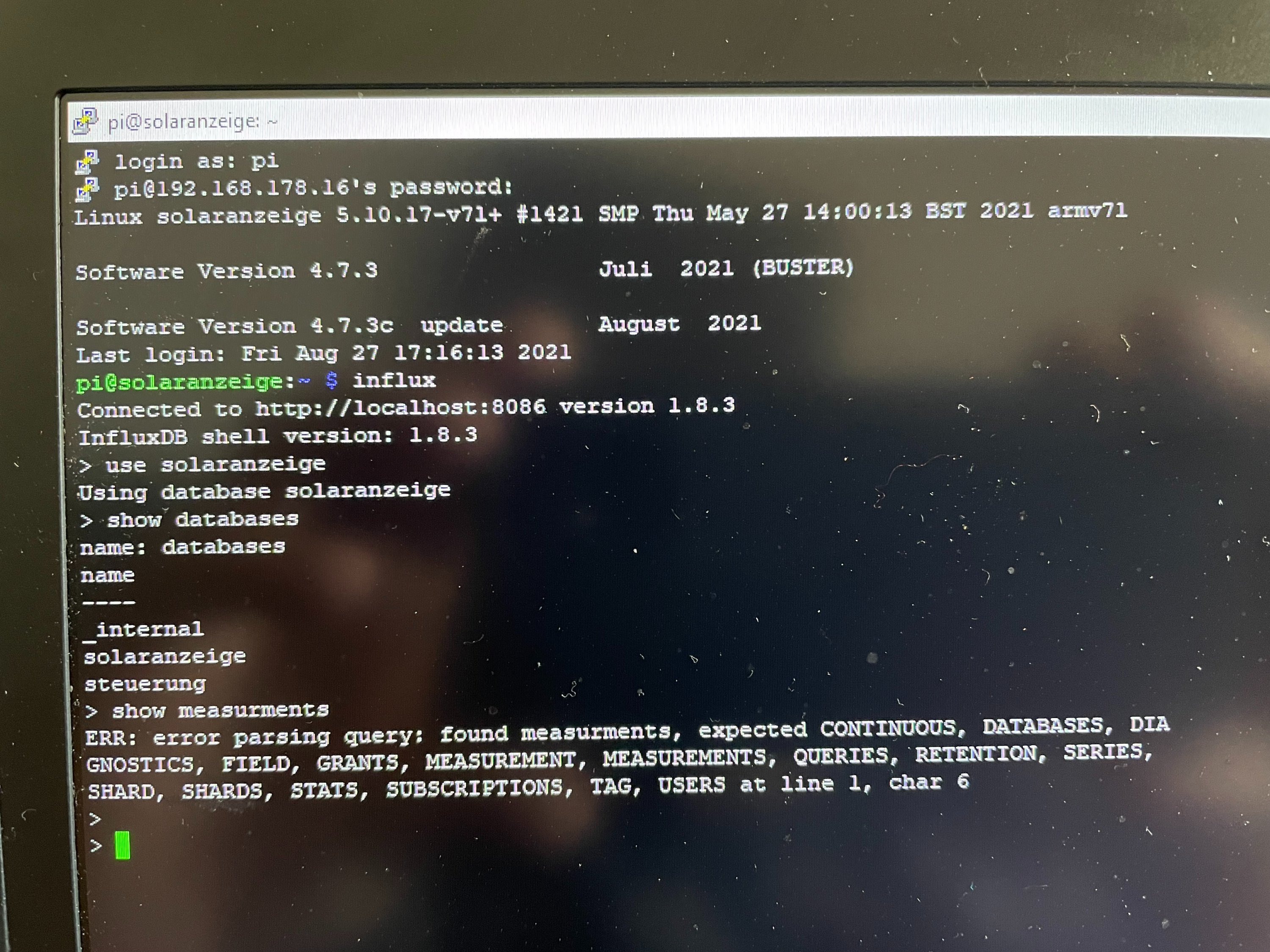

Kann mir einer anhand des Bildes sagen ob ich was falsch gemacht habe ?

Das heißt:
show measurements
Was steht denn in den LOG Dateien?
/var/www/log/solaranzeige.log
/var/www/log/php.log
						show measurements

- Beiträge: 6596
Re: No data Iobroker grafana
Das heißt:
select * from Summen order by time desc limit 10
Ein Measurement "pv" gibt es in deiner Datenbank nicht.

Morgen Dirk,
lade Dir mal WinSCP runter.
Damit kannst du Dich auf den Raspi verbinden und unter /var/www/log/ die Logdateien auf Deinen Rechner kopieren.
Diese werden zur Prüfung benötigt.
Dann ist es so, dass Du im Terminal (PuTTY) in den Screenshots in influx bist. Dort kannst du die Logdateien nicht anzeigen lassen. Du musst erst wieder mit exit in die "normale" Konsole zurück.
Innerhalb von influx kannst Du Abfragen auf die Datenbank machen um zu prüfen was in die Datenbank geschrieben wird. Hierzu verwendest Du SQL-Befehle.
Timo
