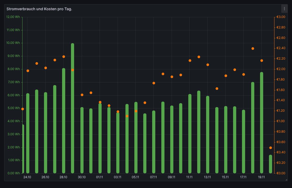

Die Tibber API bietet die Möglichkeit, seine Strom Verbrauchsdaten auszulesen und abzuspeichern. Zeitlich versetzt um ca. 90 Minuten. Das wird von der Solaranzeige auch genutzt, um Statistiken wie auf dem Bild zu sehen zu erstellen.
Der grüne Balken zeigt den Verbrauch pro Tag an, der orange Punkt den Preis an diesem Tag. Diese Angaben bekommt man nur, wenn man einen aktiven Vertrag hat. Also erst wenn man von Tibber beliefert wird. Vorher werden die Daten nicht übertragen. Hat man den Vertrag schon abgeschlossen, dann bekommt man schon den aktuell gültigen Preis übermittelt, jedoch noch nicht die Verbrauchsdaten.
Sind die Tageskosten niedrig, war es meist ein stürmischer Tag in Deutschland.

Danke für die Datei.
Wohin soll die Datenquelle im Dashboard denn weisen? Bei mir sagt er nur keine SQLquelle gefunden. Die Eingabe von Solaranzeige oder tibberVerbrauch schlägt als Quelle fehl.

Hallo Filips,
du must die SGS Steuerung installieren, so wie es hier genau beschrieben ist:
download/sgs.pdf
download/sgs.pdf

Danke für den Hinweis.
Ich hatte nur das Basispaket installiert, da ich keine Steuerung brauche. Das Auto lade ich über deine Überschussladungsmöglichkeit und das wars.
Ich hab nur festgestellt, dass es eine Diskrepanz zwischen den Werten der App und den Werten aus der API gibt. Denen wollte ich auf den Grund gehen.
