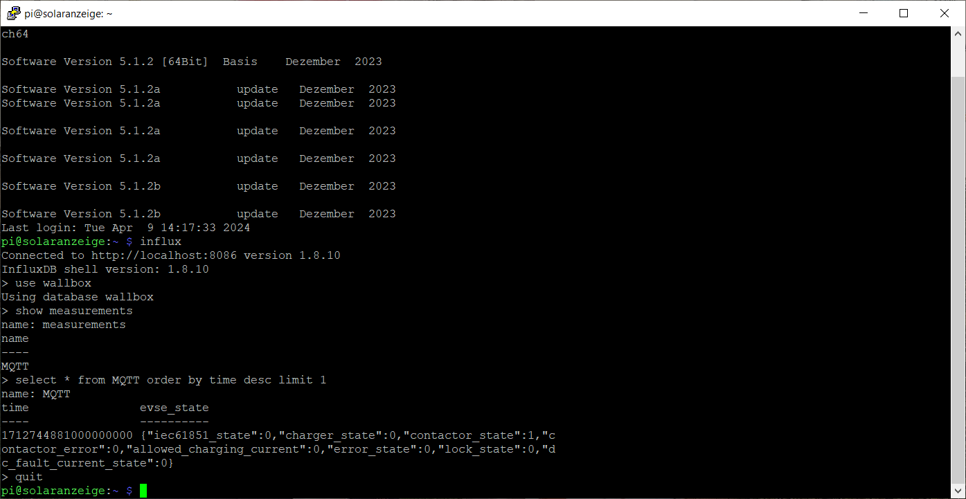

Ich hole mir die Daten von meiner Wallbox über MQTT in die influxDB "wallbox".
Das Topic sendet mir eine JSON-String als measurement.
Diesen müsste ich jetzt weiter aufgelöst bekommen, um ihn in Grafana anzeigen zu können.
Mich interessiert im Grunde nur "allowed_charging_current".
Danke & LG Tino
