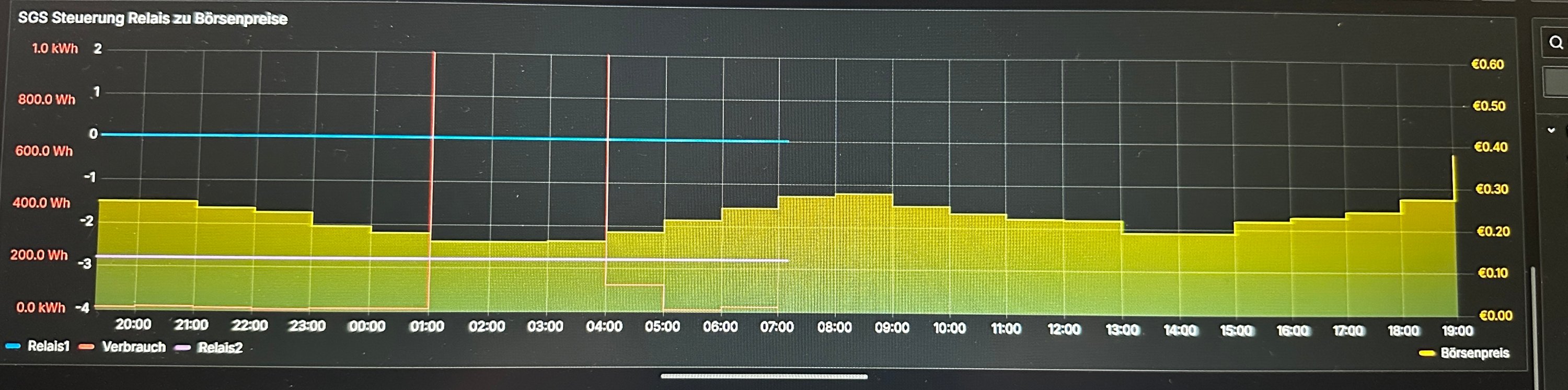

Habe auf das aktuelle Image ( Solaranzeige_V6.0.1-32Bit) gewechselt und sgs wieder aktieviert. Die Einstellungen und Relais und Schaltpunkte gebe ich übers web ein. Benutze also die Datenbank. Das klappt soweit auch alles Prima.
Leider schalten die Relais nicht mehr. In dem alten Image wurde das Shelly (org Firmware) geschaltet und auch im Dashboard angezeigt, sowie das Relais2 als Dummy. Seit vorgestern schalten sie nicht mehr und werden auch nicht als geschaltet angezeigt.
Wobei in der sgs.log sie als
09.04. 10:38:00 AN [ 1015] Zeit passt. Relais 1
geloggt werden.

Guten Morgen
so wie es aussieht schreibt er die "Relais AN" nicht in die Datenbank und werden damit auch nicht angezeigt und das Shelly geschaltet.

10.04. 00:05:12 INF3 [  532] Relais Typ: Shelly
10.04. 00:05:13 INFO [  546] Relais 1 Kontakt: 0 [ 0 = Aus / Disable, 1 = Ein / Enable ]
10.04. 00:05:13 TRCE [  552] Relais 1 Einschaltdauer: 5 StopTimestamp: 1712786400
10.04. 00:05:13 INF3 [  532] Relais Typ: Dummy
10.04. 00:05:13 INFO [  546] Relais 2 Kontakt: 0 [ 0 = Aus / Disable, 1 = Ein / Enable ]
10.04. 00:05:13 TRCE [  552] Relais 2 Einschaltdauer: 5 StopTimestamp: 1712786400
10.04. 00:05:13 TRCE [  571] Info: Relais 3 ist ( vorübergehend ) nicht aktiv
10.04. 00:05:13 TRCE [  571] Info: Relais 4 ist ( vorübergehend ) nicht aktiv
10.04. 00:05:13 TRCE [  571] Info: Relais 5 ist ( vorübergehend ) nicht aktiv
10.04. 00:05:13 ===> [  599] ------------------------------
10.04. 00:05:13 TRCE [  623] Schaltpunkt 1 Relais Nummer: 1
10.04. 00:05:13 TRCE [  774] XX 1712786400 > 0 and 1712786400 >= 1712700313
10.04. 00:05:13 INFO [  777] Schaltpunkt 1 liegt in der angegebenen Zeitspanne.
10.04. 00:05:13 INF3 [  787] select * from tibberPreise where Timestamp > 1712696713 and Timestamp < 1712786400
10.04. 00:05:13 TRCE [  809] AbSort festgelegt.
10.04. 00:05:13 TRCE [  816] Anzahl Einträge die in Frage kommen: 24  Sortierung Ab: 20 Max: 24 Sollanzahl: 5
10.04. 00:05:13 INFO [  818] Es werden 5 x 1 Stunde benötigt.
10.04. 00:05:13 TRCE [  878] Schaltpunkt 1 => 'MaxPreis' 0.22 €
10.04. 00:05:13 INFO [  879] Preis soll unterhalb von 0.22 € liegen. Aktueller Strompreis: 0.1804 €
10.04. 00:05:13 INF3 [  881] Einschaltdauer  ist: 5 Minuten.
10.04. 00:05:13 INFO [  882] Einschaltdauer soll: 300 Minuten.
10.04. 00:05:13 INF3 [  905] Zeitspanne Relais 1 Timestamp: 1712786400  bis 11.04.2024 00:00:00
10.04. 00:05:13 TRCE [ 1601] Timestamp => 1712700000, Preis_kWh => 0.1804, Stunde => 0, Sortierung => 21,
10.04. 00:05:13 TRCE [ 1601] Timestamp => 1712703600, Preis_kWh => 0.1602, Stunde => 1, Sortierung => 24,
10.04. 00:05:13 TRCE [ 1601] Timestamp => 1712707200, Preis_kWh => 0.1605, Stunde => 2, Sortierung => 23,
10.04. 00:05:13 TRCE [ 1601] Timestamp => 1712710800, Preis_kWh => 0.1639, Stunde => 3, Sortierung => 22,
10.04. 00:05:13 TRCE [ 1601] Timestamp => 1712714400, Preis_kWh => 0.1845, Stunde => 4, Sortierung => 20,
10.04. 00:05:13 TRCE [ 1601] Timestamp => 1712718000, Preis_kWh => 0.2127, Stunde => 5, Sortierung => 17,
10.04. 00:05:13 TRCE [ 1601] Timestamp => 1712739600, Preis_kWh => 0.2199, Stunde => 11, Sortierung => 14,
10.04. 00:05:13 TRCE [ 1601] Timestamp => 1712743200, Preis_kWh => 0.2194, Stunde => 12, Sortierung => 15,
10.04. 00:05:13 TRCE [ 1601] Timestamp => 1712746800, Preis_kWh => 0.1892, Stunde => 13, Sortierung => 19,
10.04. 00:05:13 TRCE [ 1601] Timestamp => 1712750400, Preis_kWh => 0.1904, Stunde => 14, Sortierung => 18,
10.04. 00:05:13 TRCE [ 1601] Timestamp => 1712754000, Preis_kWh => 0.219, Stunde => 15, Sortierung => 16,
10.04. 00:05:13 INFO [  996] 11 Stunden mit niedrigem Preis gefunden
10.04. 00:05:13 INFO [  997] Es fehlen noch -6 Stunden
10.04. 00:05:13 INFO [  998] select * from tibberPreise where Timestamp > 1712696713 and Timestamp < 1712786400 and Preis_kWh <= 0.22
10.04. 00:05:13 INF3 [ 1012] aktuelle Zeit: 0 Uhr -  nächste Einschaltzeit: 0 Uhr
10.04. 00:05:13 AN   [ 1015] Zeit passt. Relais 1
10.04. 00:05:13 TRCE [ 1012] aktuelle Zeit: 0 Uhr -  nächste Einschaltzeit: 1 Uhr
10.04. 00:05:13 TRCE [ 1012] aktuelle Zeit: 0 Uhr -  nächste Einschaltzeit: 2 Uhr
10.04. 00:05:13 TRCE [ 1012] aktuelle Zeit: 0 Uhr -  nächste Einschaltzeit: 3 Uhr
10.04. 00:05:13 TRCE [ 1012] aktuelle Zeit: 0 Uhr -  nächste Einschaltzeit: 4 Uhr
10.04. 00:05:13 TRCE [ 1012] aktuelle Zeit: 0 Uhr -  nächste Einschaltzeit: 5 Uhr
10.04. 00:05:13 TRCE [ 1012] aktuelle Zeit: 0 Uhr -  nächste Einschaltzeit: 11 Uhr
10.04. 00:05:13 TRCE [ 1012] aktuelle Zeit: 0 Uhr -  nächste Einschaltzeit: 12 Uhr
10.04. 00:05:13 TRCE [ 1012] aktuelle Zeit: 0 Uhr -  nächste Einschaltzeit: 13 Uhr
10.04. 00:05:13 TRCE [ 1012] aktuelle Zeit: 0 Uhr -  nächste Einschaltzeit: 14 Uhr
10.04. 00:05:13 TRCE [ 1012] aktuelle Zeit: 0 Uhr -  nächste Einschaltzeit: 15 Uhr
10.04. 00:05:13 REST [ 1111] Keine weiteren niedrigen Preise in der Zeitspanne enthalten.
10.04. 00:05:13 REST [ 1116] Jetzt Laufzeit und Einschaltende zurücksetzen.
10.04. 00:05:13 TRCE [ 1146] Relais 1 wird eventuell geschaltet...

10.04. 00:06:01 TRCE [ 1012] aktuelle Zeit: 0 Uhr -  nächste Einschaltzeit: 12 Uhr
10.04. 00:06:01 TRCE [ 1012] aktuelle Zeit: 0 Uhr -  nächste Einschaltzeit: 13 Uhr
10.04. 00:06:01 TRCE [ 1012] aktuelle Zeit: 0 Uhr -  nächste Einschaltzeit: 14 Uhr
10.04. 00:06:01 TRCE [ 1012] aktuelle Zeit: 0 Uhr -  nächste Einschaltzeit: 15 Uhr
10.04. 00:06:01 REST [ 1111] Keine weiteren niedrigen Preise in der Zeitspanne enthalten.
10.04. 00:06:01 REST [ 1116] Jetzt Laufzeit und Einschaltende zurücksetzen.
10.04. 00:06:01 TRCE [ 1146] Relais 1 wird eventuell geschaltet...
10.04. 00:06:01 ===> [  599] ------------------------------
10.04. 00:06:01 TRCE [  623] Schaltpunkt 2 Relais Nummer: 2
10.04. 00:06:01 TRCE [  774] XX 1712786400 > 0 and 1712786400 >= 1712700361
10.04. 00:06:01 INFO [  777] Schaltpunkt 2 liegt in der angegebenen Zeitspanne.
10.04. 00:06:01 INF3 [  787] select * from tibberPreise where Timestamp > 1712696761 and Timestamp < 1712786400
10.04. 00:06:01 TRCE [  809] AbSort festgelegt.
10.04. 00:06:01 TRCE [  816] Anzahl Einträge die in Frage kommen: 24  Sortierung Ab: 21 Max: 24 Sollanzahl: 4
10.04. 00:06:01 INFO [  818] Es werden 4 x 1 Stunde benötigt.
10.04. 00:06:01 TRCE [  878] Schaltpunkt 2 => 'MaxPreis' 0.22 €
10.04. 00:06:01 INFO [  879] Preis soll unterhalb von 0.22 € liegen. Aktueller Strompreis: 0.1804 €
10.04. 00:06:01 INF3 [  881] Einschaltdauer  ist: 6 Minuten.
10.04. 00:06:01 INFO [  882] Einschaltdauer soll: 240 Minuten.
10.04. 00:06:01 INF3 [  905] Zeitspanne Relais 2 Timestamp: 1712786400  bis 11.04.2024 00:00:00
10.04. 00:06:01 TRCE [ 1601] Timestamp => 1712700000, Preis_kWh => 0.1804, Stunde => 0, Sortierung => 21,
10.04. 00:06:01 TRCE [ 1601] Timestamp => 1712703600, Preis_kWh => 0.1602, Stunde => 1, Sortierung => 24,
10.04. 00:06:01 TRCE [ 1601] Timestamp => 1712707200, Preis_kWh => 0.1605, Stunde => 2, Sortierung => 23,
10.04. 00:06:01 TRCE [ 1601] Timestamp => 1712710800, Preis_kWh => 0.1639, Stunde => 3, Sortierung => 22,
10.04. 00:06:01 TRCE [ 1601] Timestamp => 1712714400, Preis_kWh => 0.1845, Stunde => 4, Sortierung => 20,
10.04. 00:06:01 TRCE [ 1601] Timestamp => 1712718000, Preis_kWh => 0.2127, Stunde => 5, Sortierung => 17,
10.04. 00:06:01 TRCE [ 1601] Timestamp => 1712739600, Preis_kWh => 0.2199, Stunde => 11, Sortierung => 14,
10.04. 00:06:01 TRCE [ 1601] Timestamp => 1712743200, Preis_kWh => 0.2194, Stunde => 12, Sortierung => 15,
10.04. 00:06:01 TRCE [ 1601] Timestamp => 1712746800, Preis_kWh => 0.1892, Stunde => 13, Sortierung => 19,
10.04. 00:06:01 TRCE [ 1601] Timestamp => 1712750400, Preis_kWh => 0.1904, Stunde => 14, Sortierung => 18,
10.04. 00:06:01 TRCE [ 1601] Timestamp => 1712754000, Preis_kWh => 0.219, Stunde => 15, Sortierung => 16,
10.04. 00:06:01 INFO [  996] 11 Stunden mit niedrigem Preis gefunden
10.04. 00:06:01 INFO [  997] Es fehlen noch -7 Stunden
10.04. 00:06:01 INFO [  998] select * from tibberPreise where Timestamp > 1712696761 and Timestamp < 1712786400 and Preis_kWh <= 0.22
10.04. 00:06:01 INF3 [ 1012] aktuelle Zeit: 0 Uhr -  nächste Einschaltzeit: 0 Uhr
10.04. 00:06:01 AN   [ 1015] Zeit passt. Relais 2
10.04. 00:06:01 TRCE [ 1012] aktuelle Zeit: 0 Uhr -  nächste Einschaltzeit: 1 Uhr
10.04. 00:06:01 TRCE [ 1012] aktuelle Zeit: 0 Uhr -  nächste Einschaltzeit: 2 Uhr
10.04. 00:06:01 TRCE [ 1012] aktuelle Zeit: 0 Uhr -  nächste Einschaltzeit: 3 Uhr
10.04. 00:06:01 TRCE [ 1012] aktuelle Zeit: 0 Uhr -  nächste Einschaltzeit: 4 Uhr
10.04. 00:06:01 TRCE [ 1012] aktuelle Zeit: 0 Uhr -  nächste Einschaltzeit: 5 Uhr
10.04. 00:06:01 TRCE [ 1012] aktuelle Zeit: 0 Uhr -  nächste Einschaltzeit: 11 Uhr
10.04. 00:06:01 TRCE [ 1146] Relais 2 wird eventuell geschaltet...
10.04. 00:06:01 ===> [  594]
10.04. 00:06:01 TRCE [  595] Schaltpunkt 3 ist nicht aktiv.
10.04. 00:06:01 STOP

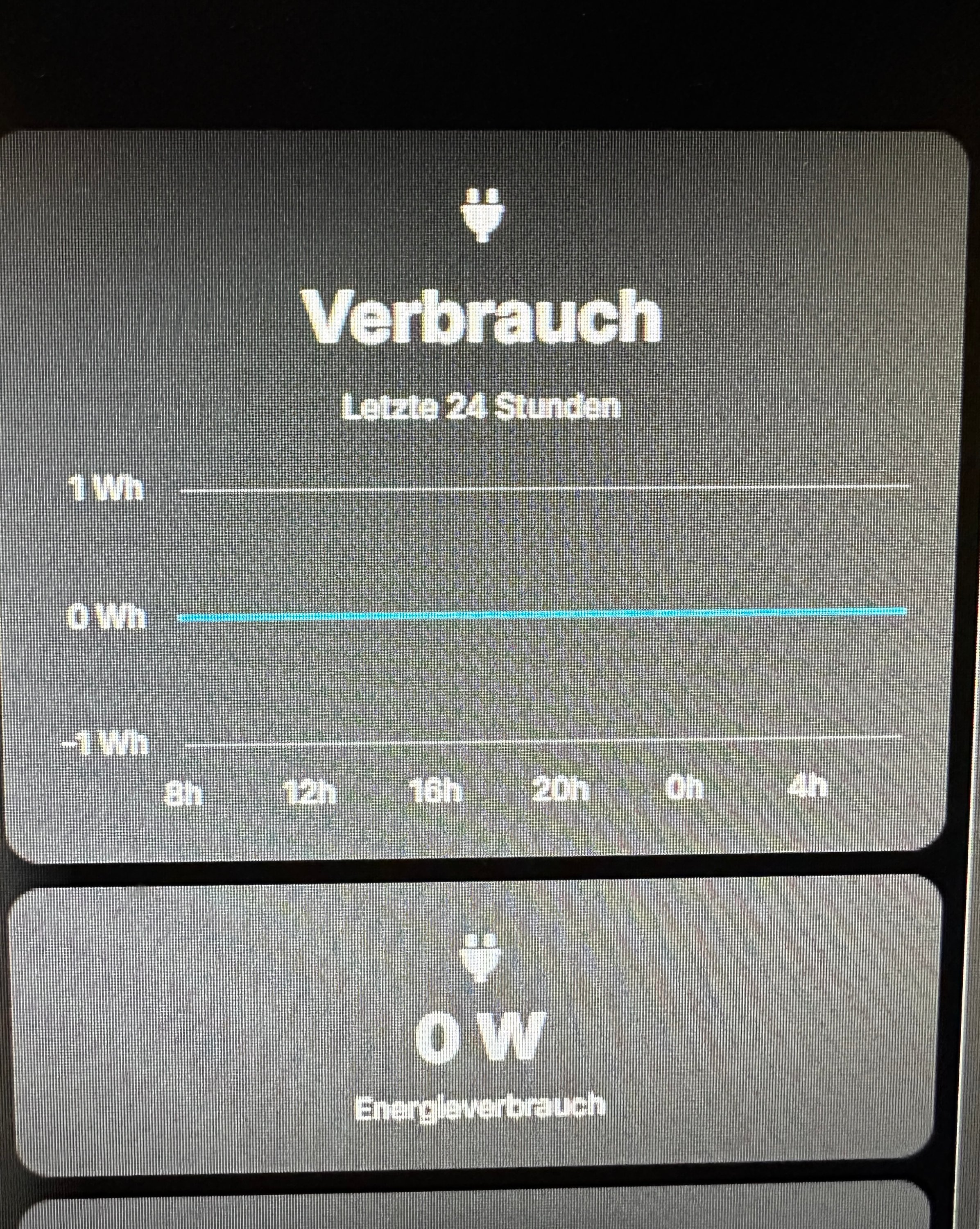

Sonst wäre hier ein Verbrauch zu sehen
