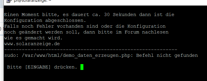

IP und Port hab ich eingestellt, jetzt kommt aber beim Abspeichern des Setups eine Fehlermeldung:
soll mich das kümmern?

- Beiträge: 6603
Re: Wieder mal WLAN
Wenn du auf der Konsole folgendes eingibst:
sudo chmod 0744 /var/www/html/demo_daten_erzeugen.php
danach sollte der Fehler nicht mehr auftreten.
Er ist aber so unwichtig, dass du ihn auch ignorieren kannst.
