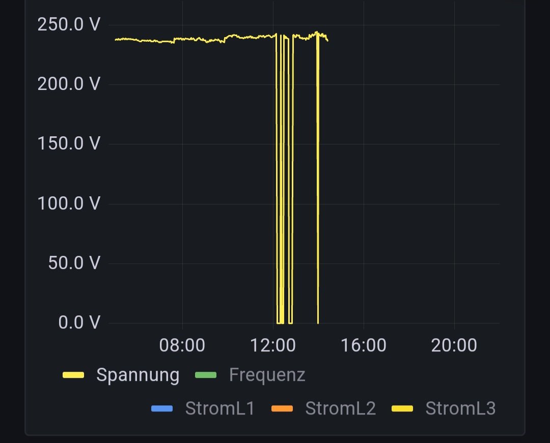

Hallo, heute hatte ich folgendes beobachtet
Das vereinzelt Werte 0 waren
z.B. (schaut aktuell alles nach AC Seite aus)
Frequenz Strom alle 3 Ph Einspeisung Spannung Dagegen z.B.
Verbrauch, war vorhanden ohne Unterbrechung Alle String Ströme, Spannungen usw. sind ohne Unterbrechung.
Ich sende paar Werte per MQTT da sind die Werte auch nicht aufgetaucht... in die Datenbank selber hab ich noch nicht geschaut. Denke da sind auch keine Werte da.
Ein Neustart des Pi brachte dann alle Werte zurück.
Bahnt sich da ein defekt an?
Jemand ne Idee oder Tipp
Danke schon mal
Grüsse

hab gerade noch geschaut, es ist wohl schon ein paar mal vorgekommen
Einspeisung Spannung Freqenz

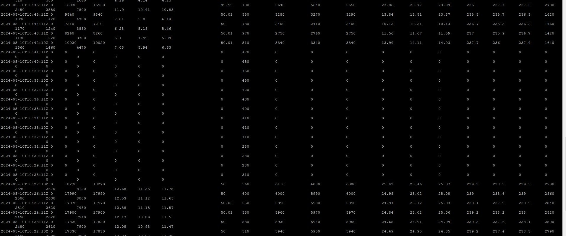

heute wieder
heute mal in die Datenbank geschaut
alle Werte weg
keiner ne Idee
keiner ne Idee

@ulrich
kannt du damit was anfangen aus dem Log und auf einmal geht es wieder
