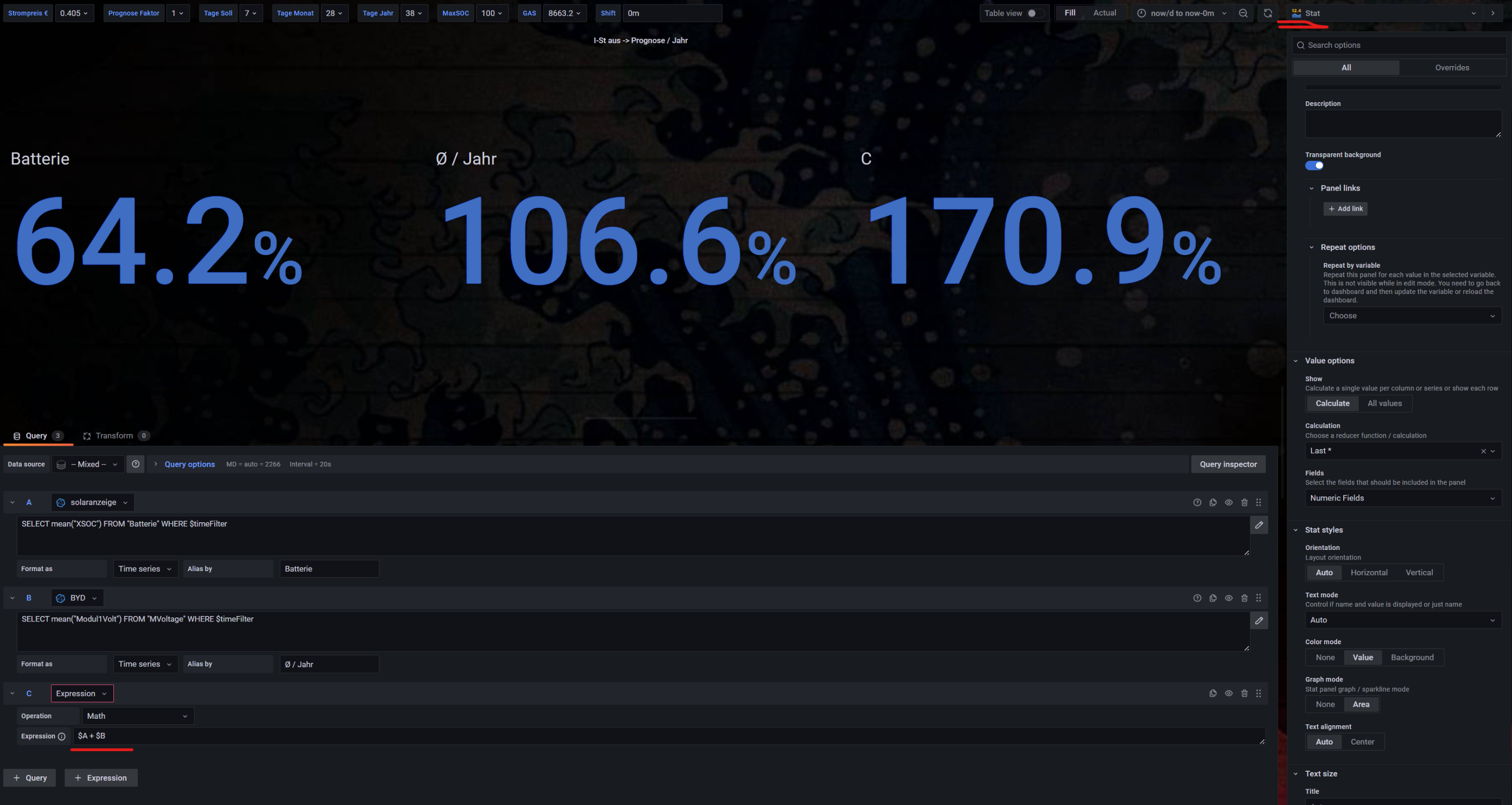

Ich bin ganz neu in dem Thema Grafana und versuche gerade deine Anleitung umzusetzen.
Es sollen die Leistungswerte von 2 Wechselrichtern addiert werden.
Wenn ich unten auf Expression klicke, finde ich die math Funktion nicht. Wo liegt da mein Fehler?
Vielen dank schonmal.

Ich kann Dir das nicht ganz sicher sagen, aber ich habe schon bemerkt, dass nicht jedes Panel Expressions erlaubt (auch wenn unten Expression angezeigt wird). Um sicher zu gehen müsstest Du hier mitteilen welchen Paneltyp Du nutzten willst (rechts oben) und testweise mal einen anderen nehmen, z.B. time series.

Aktuell benutze ich das Panel Stat, habe es aber auch schon mit Time series und Bar chart versucht. Da ging es auch nicht.

Das weiß ich ehrlich gesagt nicht. Ich kann es testen wie ich will, z.B. mit dem Stat-Panel, da geht es:
Was immer Probleme macht, Du Werte mit unterschiedlichen Zeitstempeln (also aus 2 Datenbanken, die nicht mit dem gleichen Zeitstempel geschrieben werden) und mit Group by time() verwenden willst, da er die nicht "zusammenbekommt". Aber trotzdem müsste er wenigstens die Berechnung mit math anbieten, es kommt nur kein Ergebnis raus...
Wie ist Deine Version von Grafana, ist diese evtl. veraltet? Aktuell ist 9.3.x ...Was immer Probleme macht, Du Werte mit unterschiedlichen Zeitstempeln (also aus 2 Datenbanken, die nicht mit dem gleichen Zeitstempel geschrieben werden) und mit Group by time() verwenden willst, da er die nicht "zusammenbekommt". Aber trotzdem müsste er wenigstens die Berechnung mit math anbieten, es kommt nur kein Ergebnis raus...

Ich habe die v9.3.6 installiert.
Das ist schon seltsam. Ich kann testen wie ich will, auch wenn ich das ganze mit Werten aus der gleichen Datenbank nehme, bekomme ich die Felder unterhalb von Expression nicht angezeigt.
Selbst wenn ich ein neues dashboard anlege, geht es nicht.

Im grafana Forum haben auch user über das Problem mit der fehlenden Expression berichtet. Nun habe ich ein downgrade auf die Version 9.3.4 gemacht und damit funktioniert es nun auch.
