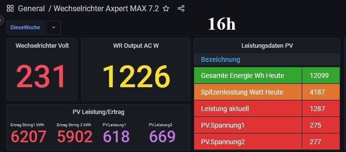

Wenn Du in den jeweiligen Abfragen bei alias einen aussagekräftigen Namen vergibst, dann wird dieser statt PV.xxx angezeigt, was sicherlich schöner wäre...

Bogeyof hat geschrieben:
Mo 27. Mai 2024, 06:59
Für die Berechnung der erzeugten kWh aus dieser Leistung musst Du die integral-Funktion verwenden (natürlich Feldnamen und Measurement auf Deine Werte anpassen):
Select integral("Leistung1",1h) from "PV" where $timeFilter GROUP BY time(1d) fill(null) tz('Europe/Berlin')
Klar, wenn man tatsächliche REALE Momentwerte hat, dann ist ein Integral der richtige Weg.
Aber die minütlichen Abfragen beim WR ergeben in der Regel bereits integrale Werte die der WR berechnet für die jeweilige abgefragte Minute.
Deshalb dachte ich es wäre angebracht diese zu summieren und nicht noch mal ein Integral zu bilden.
Wo liegt da mein Denkfehler?
Mo 27. Mai 2024, 12:37
Guter Vorschlag/Idee; Nochmals vielen Dank

Hat se nicht alle hat geschrieben:
Mo 27. Mai 2024, 16:35
Mercy
Im Prinzip kommt mit sum() / 60 ziemlich dasselbe raus. Wenn allerdings mal ein Wert fehlt (Neustart, WR antwortet nicht usw.) dann ist integral genauer, besser geeignet. Was spricht dagegen es einfach zu probieren?

Wäre möglich das Dashboard zu bekommen so ann man auch mal einen anderen Wechselrichter damit berechnen und sich die Schreibweise anschauen und daraus etwas ableiten Danke.
viewtopic.php?p=32232#p32232

ja gerne siehe Anlage
Wechselrichter Axpert MAX 7.2-1716829470829.json
