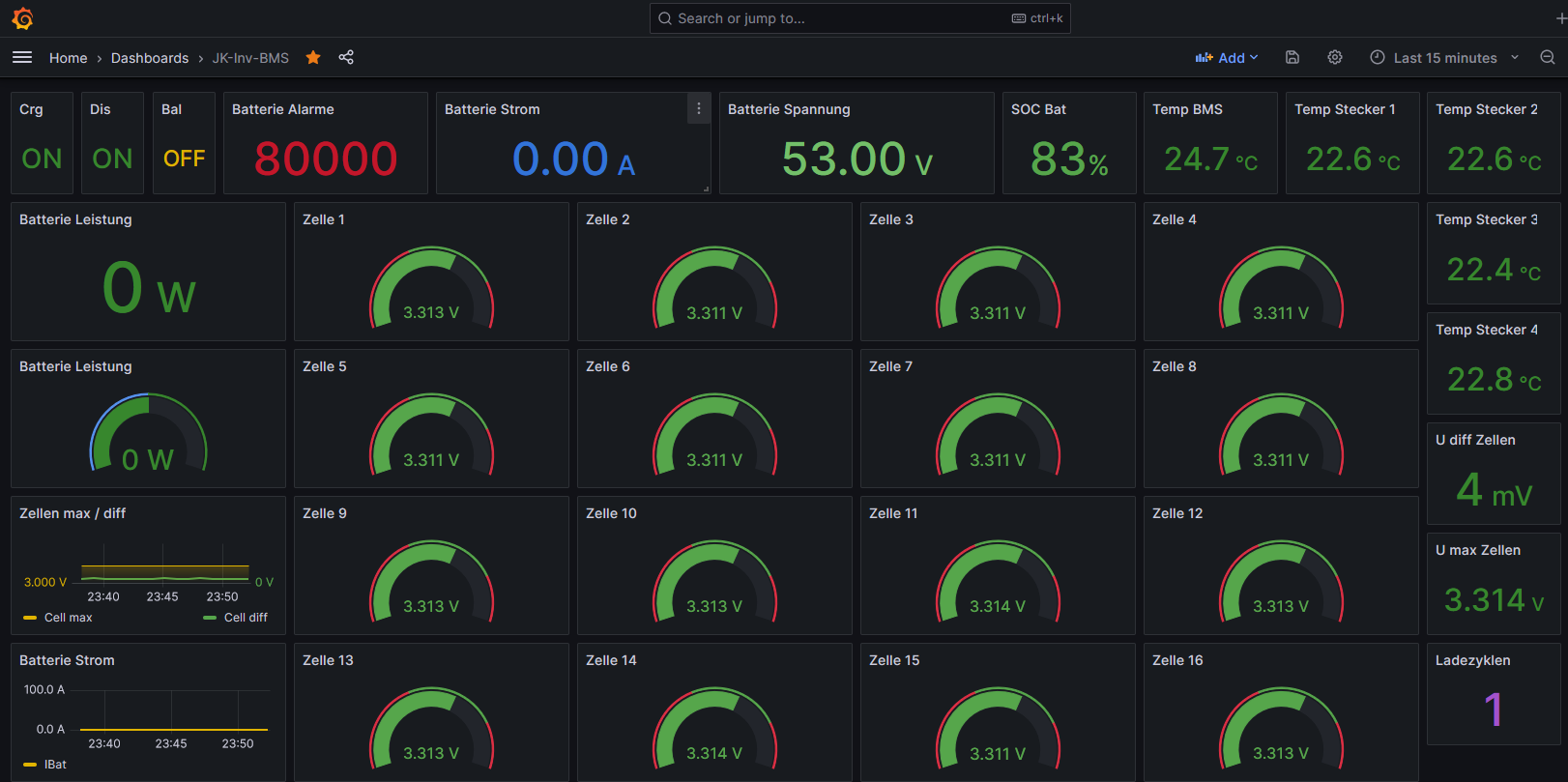

Update:
Dank dem sehr guten Support von Ulrich konnte das JK inverter BMS der PB Reihe integriert werden.
Vielen Dank an Ulrich.
Getestet wurde es mit Protokoll JK PB2A16S20P FW:15.17
Das BMS wird zur Zeit nur "single" über RS485 angesteuert, sobald ich weiter Einheiten habe, werde ich prüfen, ob es auch im parallel Betrieb geht.
Ich habe ein Dashboard erstellt (ist dann hier im Forum verfügbar:

Update:

cell voltage 0 3326mV
cell voltage 1 3325mV
cell voltage 2 3325mV
cell voltage 3 3325mV
cell voltage 4 3325mV
cell voltage 5 3326mV
cell voltage 6 3326mV
cell voltage 7 3324mV
cell voltage 8 3330mV
cell voltage 9 3325mV
cell voltage 10 3327mV
cell voltage 11 3326mV
cell voltage 12 3327mV
cell voltage 13 3326mV
cell voltage 14 3326mV
cell voltage 15 3325mV
Cell average voltage 3326mV
Maximum voltage difference 6mV
Power board temperature 22.900000 C
total battery voltage 53215mV
battery power 0mW
battery current 0mA
Battery temperature 1 22.500000 C
