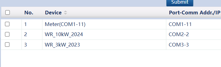

Konfiguration sieht so aus:
Belegung COM und Addr.
Und über WAN (So heisst der LAN Anschluss den ich benutze) wird der Modbus TCP abgefragt. Hier sollte der SmartLogger als Slave agieren.
