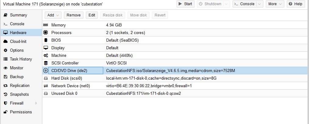

Re: Solaranzeige als VM
Hallo trash99
Danke für deine Imputs, leider bin ich trotz Anleitung und google noch nicht richtig weiter gekommen.
Ich habe eine VM auf Proxmox gemacht.
Wenn ich starte kommt die Meldung no Bootable Device.
Ich weiss nicht liege es an einem Grundproblem mit kemu .. .. oder weiss eben auch nicht...

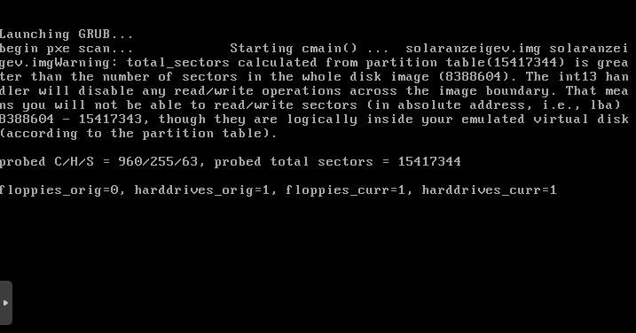

Ich habe auch schon das solaranzeige.iso in eine bootbare iso eingepackt.
Das ergibt dann folgende Meldung: Beim starten von Solaranzeige:
Ich bin wirklich mit meinem Latein am Ende. Mit dem Startskript das du oben beschrieben hast kann ich irgendwie auch nichts anfagnen weil ich habe ja einfach eine leere VM.
Oder müsste ich das alles direk in der Proxmox Server Konsole machen ?

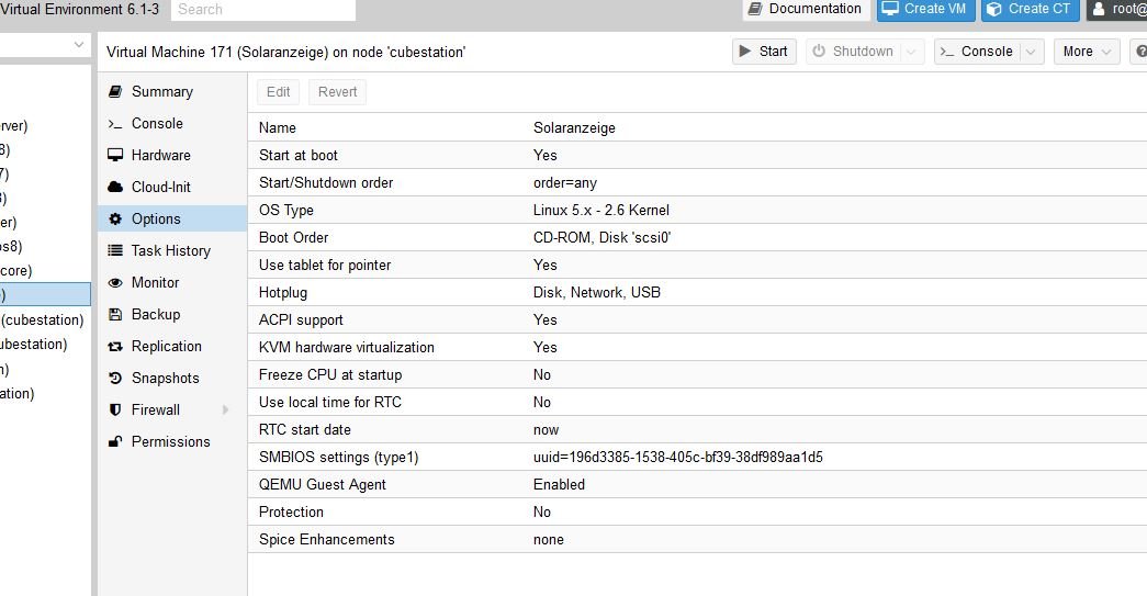

das Image ist ein Festplattenabbild und kein ISO-Image. Der erste Punkt zur Lösung wäre also, daß Du die Image-Datei als Harddisk einbindest.
Der zweite Punkt dürfte die BIOS-Einstellung sein: dort sollte OVMF mit "UEFI disk unchecked" sein.
Mit dem in Post #2 zitierten Skript läßt sich die Image-Datei (nach geringfügigen Anpassungen) auch direkt von der Konsole aus starten.
