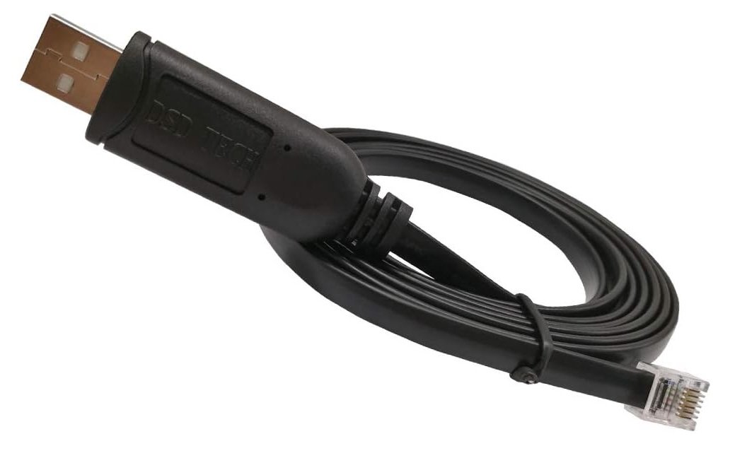

noch eine Frage wegen der RS232-Buxe ..... ist das die, mit der Du auch das BMS mit der PC-Software ausliest bzw. Einstellungen vornimmst?
Kabel hab ich das hier mal verwendet:
DSD TECH USB zu RJ12 6P4C RS232 Seriell Kabel SH-RJ12A mit FTDI Chip
Gruß Udo

Hab es jetzt heute nochmal probiert, warum auch immer, jetzt funktioniert das Auslesen von der TAICO Batterie :)
Hier nochmal die Voraussetzungen / Einstellungen:
1. TAICO Batterie mit Pace BMS Vers. P16S100A-31047-2.04
2. DSD TECH USB zu RJ12 6P4C RS232 Seriell Kabel SH-RJ12A mit FTDI Chip
3. RS232 Port an der Batterie nehmen
4. In der x.user.config.php den Regler 92 genommen und den USB-Port angepasst
5. Dashboard von Seplos genommen und angepasst
Nochmal Danke an "bjoerneman" und Ulrich für die Unterstützung :thumbup:
@Ulrich - Vielleicht kannst Du die Info noch in der Doku ergänzen.
Gruß Udo
