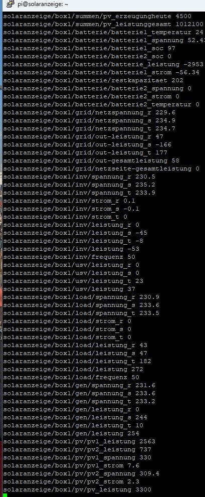

Wenn ich aber danach mit mosquitto_sub -h localhost -v -t solaranzeige/box1/# prüfe, ob Daten kommen, kommt in aller Regel nichts. In seltenen Fällen, direkt nach einem Reboot kommt nach mehreren Minuten dann die Liste der geschriebenen Werte, der Regelfall ist jedoch, dass nichts kommt, auch nach langem Warten.

Prüfe es doch bitte einmal mit:
mosquitto_sub -h localhost -v -t +/#

Habe den von dir vorgeschlagenen Befehl probiert.
Nach ca. 3 Minuten kommt die Parameterliste im Format solaranzeige/box1/KATEGORIE/PARAMETER WERT
Die Liste läuft aber nicht bis zum nächsten Prompt des Raspi durch, sondern /pv/pvleistung ist das letzte Parameter, dort bleibt es hängen und es fehlt die Katergorie "Statistik" vollständig.(s. Screenshot).

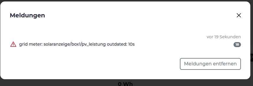

EVCC erreicht augenscheinlich den MQTT Broker auch, aber bekommt wegen Time-Outs keine Werte (s. ebenfalls Screenshot anbei).

EDIT: habe versuchsweise die zu übermittelnden Daten auf solaranzeige/box1/pv_leistung beschränkt. EVCC erkennt, dass nur noch dies Parameter abgefragt werden kann, aber es kommen auch hier nur timeouts...
