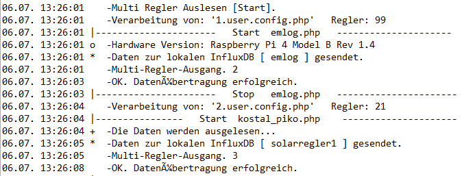

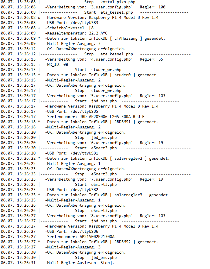

So endlich geschafft hier nochmals wieder großen Dank an Ulrich für die Unterstützung , warum es nicht funtioniert hat? eigene Blindheit und auch unwissen, klar wenn man eine kleinigkeit vergisst rächt sich das mit nicht funktionieren, aber man lernt ständig dazu das ist Wichtig.
Man sollte halt nicht vergessen auch die multi usb init php mit anzupassen.
Hinzu musste ich alle WR nochmals neu Starten und das System ebenfalls neu Starten, es hat sich gezeigt das eben bei 2 gleichen WR es vorkommt das einer mal niht die Bautrate richtig einstellt und schon kommen die Fehler.
Wie ist der Stand es werden nun in 26-29 Sekunden 7 Geräte ausgelesen und das finde ich sehr gleichmässig von der Zeit her.
Was aber genauso wichtig ist das man auch mal erklärt bekommt was man vergessen hat damit man es nach vollziehen kann, den nur so lernt man auch den Bezug kennen und kann seine Schlüsse daraus ziehen.
Vor allem zeigt es auch wieviel Potenzial noch in der Software steckt, ih hab die Zeiten nicht bis aufs Ultimo runter gekürzt das immer noch vom Auslesen hin zum übertragen in die Influx 3 sekunden bleiben, gefühlt könnte man hier runter auf 2 Sekunden gehen , sollte dann aber ein Fehler passieren , rächt sich das wieder.

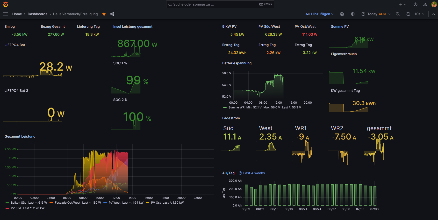

Update so sieht mein aktueller Dashboard nun aus Ausgelesen werden hier 6 Geräte ein Kostal Piko 2 Studer WR ein JBD BMS und 2 I Panda Laderegler und zu guter letzt ein Raspberry PI wo von Weidmann elektronik emlog instaliert ist wo aktuell nur 1 Zähler angeschlossen ist.
Somit wird das System immer weiter entwickelt und komplexer

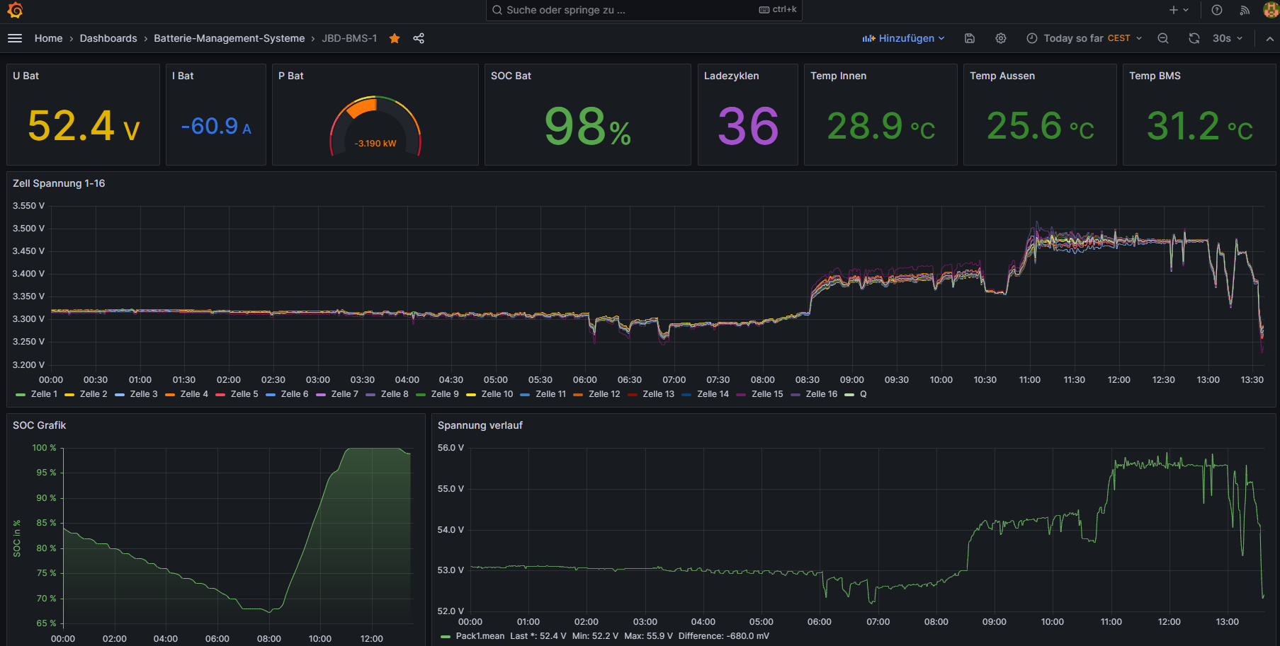

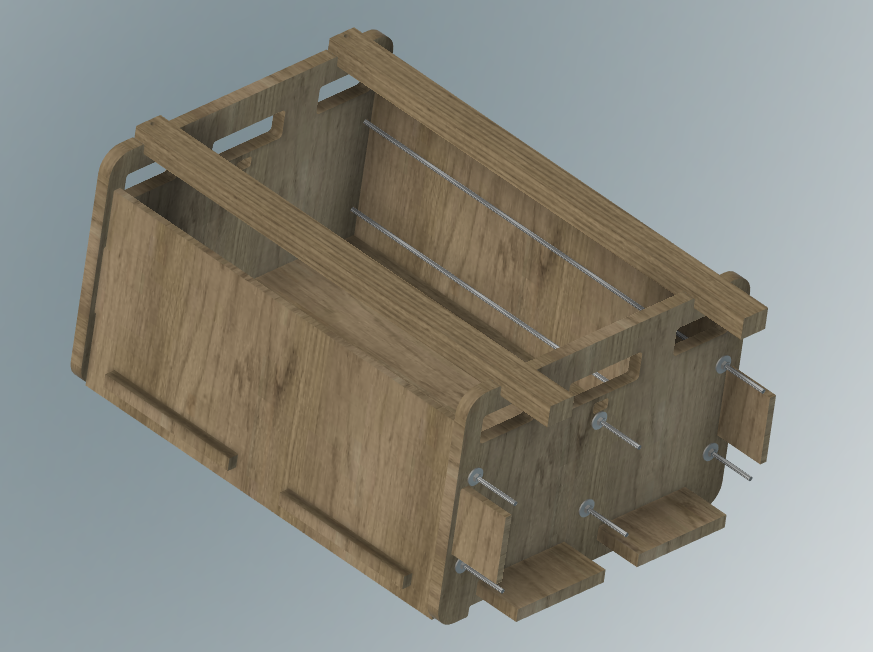

UPDATE!!!!!  es tut sich mal wieder etwas endlich funktioniert auch der 2 te Akku somit wird mein System immer grösser und erweitert sich an bei Bilder vom neuen Akku der noch nicht ganz fertig ist ein paar kabelkanäle fehlen noch und die Gehäuse  ( ja der alte Akku wird auch nochmals mit neuem gehäuse gebaut) müssen noch gefräst werden.
So schaut das Gehäuse provisorium aus im CAD schaut das ganze viel schöner aus auch für den Neey Active Balancer gab es ein neues Gehäuse
So schaut mein Enerie Daschboard aus , für die komplett übersicht muss ich mir noch eines Bauen da fehlt mir aber noch der passende Touch Screen dazu aber das wird dann etwas grösser. so sieht der log aus 8 Geräte in 31 Sek das funktioniert .
Als Bms hab ich eben die JBD mit 300 Ampere und den Trenn Relais was auch zuverlässig funktioniert was ärgerlich ist die Dokumentation da muss man viel Suchen, was mir auch auf gefallen ist sollte 1 Zelle abhauen warum auch immer schaltet das Trennrelais zuverlässig den Akku weg Problem ist nur man kann ihn mit der App nicht wieder einschalten , hier muss man Beide Stecker von der Zell Überwachung trennen, danach zu erst den kleinen Stecker auf Stecken danach den grösseren dann Schaltet sich das Relais wieder ein.
Und ganz Wichtig solltet ihr einen Neey Active Balancer haben muss dieser erst getrennt werden sonst kann man auf grund der Kabelverbindungen das JBD BMS nicht neu Starten. So sieht eines der Beiden JBD Dachboards aus man sieht auch schon wie die Zellen an der ladeschlussspannung schön auseinander driften und vom Balancer wieder eingefangen werden. Genau wo dieses Foto entsanden ist haben sich 2x Spülmaschine und1x Waschmaschine die Klinke in die Hand gegeben insgesammt 5938 Watt kammen von den Wechselrichtern und gute 3200 Watt aus den Batterien zur Unterstützung .

08.10. 16:50:01 WET-API Abfrage -1 Sekunden nach jeder vollen Stunde.
08.10. 16:50:01 WET-Wetterdaten ausgeschaltet.
08.10. 16:50:01 WET-Prognoseeinstellung: keine
08.10. 16:50:01 WET-Wetterprognose ausgeschaltet.
08.10. 16:50:01 |------------------- Stop  wetterdaten.php ---------------------
08.10. 16:50:01    -Multi Regler Auslesen [Start].
08.10. 16:50:01    -Verarbeitung von: '1.user.config.php'   Regler: 99
08.10. 16:50:02 |----------------------   Start  emlog.php   ---------------------
08.10. 16:50:02    -Alle 10 Minuten werden die Statistikdaten übertragen.
08.10. 16:50:02 *  -Daten zur lokalen InfluxDB [ emlog ] gesendet.
08.10. 16:50:02    -Multi-Regler-Ausgang. 1
08.10. 16:50:03    -OK. Datenübertragung erfolgreich.
08.10. 16:50:03 |----------------------   Stop   emlog.php   ----------------------
08.10. 16:50:03    -Verarbeitung von: '2.user.config.php'   Regler: 21
08.10. 16:50:03 |----------------   Start  kostal_piko.php    ---------------------
08.10. 16:50:03 +  -Die Daten werden ausgelesen...
08.10. 16:50:04    -Alle 10 Minuten werden die Statistikdaten übertragen.
08.10. 16:50:04 *  -Daten zur lokalen InfluxDB [ solarregler1 ] gesendet.
08.10. 16:50:04    -Multi-Regler-Ausgang. 0
08.10. 16:50:04    -OK. Datenübertragung erfolgreich.
08.10. 16:50:04 |----------------   Stop   kostal_piko.php     --------------------
08.10. 16:50:05    -Verarbeitung von: '3.user.config.php'   Regler: 100
08.10. 16:50:05 |----------------   Start  eta_kessel.php   ---------------------
08.10. 16:50:05    -USB Port: /dev/ttyUSB3
08.10. 16:50:05 +  -Scheitholzkessel. [8]
08.10. 16:50:08    -Kesseltemperatur: 28.8 °C
08.10. 16:50:08    -Alle 10 Minuten werden die Statistikdaten übertragen.
08.10. 16:50:08 *  -Daten zur lokalen InfluxDB [ ETAHeizung ] gesendet.
08.10. 16:50:08    -Multi-Regler-Ausgang. -2
08.10. 16:50:08    -OK. Datenübertragung erfolgreich.
08.10. 16:50:08 |----------------   Stop   eta_kessel.php   ----------------------
08.10. 16:50:09    -Verarbeitung von: '4.user.config.php'   Regler: 55
08.10. 16:50:09 +  -WR_ID: 08
08.10. 16:50:09 |------------   Start  studer_wr.php  ----------------------------
08.10. 16:50:11    -Alle 10 Minuten werden die Statistikdaten übertragen.
08.10. 16:50:11 *  -Daten zur lokalen InfluxDB [ studer0 ] gesendet.
08.10. 16:50:11    -Multi-Regler-Ausgang. -1
08.10. 16:50:11    -OK. Datenübertragung erfolgreich.
08.10. 16:50:11 |------------   Stop   studer_wr.php   ---------------------------
08.10. 16:50:12    -Verarbeitung von: '5.user.config.php'   Regler: 103
08.10. 16:50:12 |------------   Start  jbd_bms.php  ------  Regler 103  -----
08.10. 16:50:12    -Hardware Version: Raspberry Pi 4 Model B Rev 1.4
08.10. 16:50:12    -USB Port: /dev/ttyUSB5
08.10. 16:50:12    -Seriennummer: JBD-BMS1
08.10. 16:50:12    -Alle 10 Minuten werden die Statistikdaten übertragen.
08.10. 16:50:12 *  -Daten zur lokalen InfluxDB [ JBDBMS1 ] gesendet.
08.10. 16:50:12    -Multi-Regler-Ausgang. 1
08.10. 16:50:13    -OK. Datenübertragung erfolgreich.
08.10. 16:50:13 |------------   Stop   jbd_bms.php    -----------------------
08.10. 16:50:14    -Verarbeitung von: '6.user.config.php'   Regler: 103
08.10. 16:50:14 |------------   Start  jbd_bms.php  ------  Regler 103  -----
08.10. 16:50:14    -Hardware Version: Raspberry Pi 4 Model B Rev 1.4
08.10. 16:50:14    -USB Port: /dev/ttyUSB6
08.10. 16:50:14    -Seriennummer: JBD-BMS2
08.10. 16:50:14    -Alle 10 Minuten werden die Statistikdaten übertragen.
08.10. 16:50:14 *  -Daten zur lokalen InfluxDB [ JBDBMS2 ] gesendet.
08.10. 16:50:14    -Multi-Regler-Ausgang. 1
08.10. 16:50:15    -OK. Datenübertragung erfolgreich.
08.10. 16:50:15 |------------   Stop   jbd_bms.php    -----------------------
08.10. 16:50:16    -Verarbeitung von: '7.user.config.php'   Regler: 19
08.10. 16:50:16 |------------   Start  eSmart3.php    ----------------------------
08.10. 16:50:16    -Hardware Version: Raspberry Pi 4 Model B Rev 1.4
08.10. 16:50:16    -USB Port: /dev/ttyUSB1
08.10. 16:50:18    -Alle 10 Minuten werden die Statistikdaten übertragen.
08.10. 16:50:18 *  -Daten zur lokalen InfluxDB [ solarregler2 ] gesendet.
08.10. 16:50:18    -Multi-Regler-Ausgang. -1
08.10. 16:50:18    -OK. Datenübertragung erfolgreich.
08.10. 16:50:18 |------------   Stop   eSmart3.php    ----------------------------
08.10. 16:50:19    -Verarbeitung von: '8.user.config.php'   Regler: 19
08.10. 16:50:19 |------------   Start  eSmart3.php    ----------------------------
08.10. 16:50:19    -Hardware Version: Raspberry Pi 4 Model B Rev 1.4
08.10. 16:50:19    -USB Port: /dev/ttyUSB2
08.10. 16:50:21    -Alle 10 Minuten werden die Statistikdaten übertragen.
08.10. 16:50:21 *  -Daten zur lokalen InfluxDB [ solarregler3 ] gesendet.
08.10. 16:50:21    -Multi-Regler-Ausgang. -1
08.10. 16:50:21    -OK. Datenübertragung erfolgreich.
08.10. 16:50:21 |------------   Stop   eSmart3.php    ----------------------------
08.10. 16:50:21    -Verarbeitung von: '9.user.config.php'   Regler: 23
08.10. 16:50:21 |----------------   Start  sonoff_mqtt.php    ---------------------
08.10. 16:50:21 +  -Die Daten werden ausgelesen...
08.10. 16:50:21    -SonoffModul: 0
08.10. 16:50:21    -Firmware: 7.2.0(basic)
08.10. 16:50:21    -Das Relais ist ein unbekanntes Tasmota Modul. Bitte melden: support@solaranzeige.de
08.10. 16:50:21 *  -Daten zur lokalen InfluxDB [ Laderegelung ] gesendet.
08.10. 16:50:21    -Multi-Regler-Ausgang. 1
08.10. 16:50:22    -OK. Datenübertragung erfolgreich.
08.10. 16:50:22 |----------------   Stop   sonoff_mqtt.php     --------------------
08.10. 16:50:23    -Multi Regler Auslesen [Stop].
