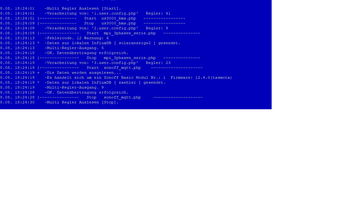

Re: keine Daten in der Datenbank
Hallo Ullrich,
im Anhang (Screenshot) ist ja die Logdatei. Da Sieht man dass er einfach nichts davon erwähnt Daten in die Datenbank zu schreiben
Gruß Udo
Gruß Udo
das ist nicht die logdatei...
Zumindest nicht die , die Ulrich meinte...schau bitte auf den pfad
