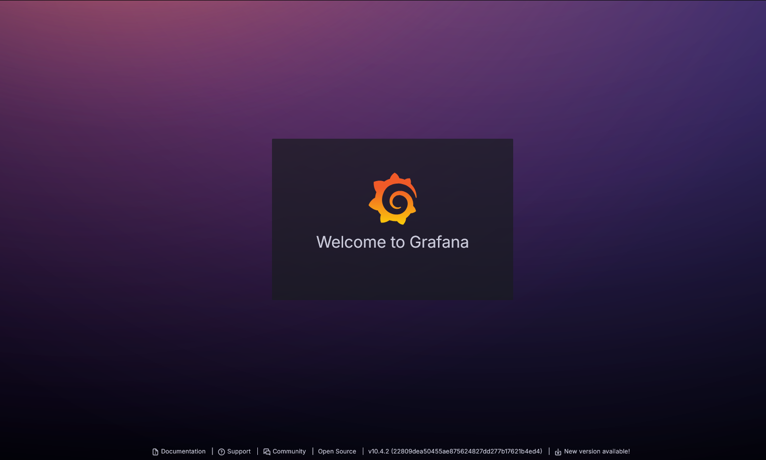

ich habe letztens festgestellt, dass ich keine Änderungen mehr in Grafana machen kann. Sprich, das Dashboard sehe ich zwar (ohne Login möglich, da in der config so eingestellt), aber ich kann nichts bearbeiten oder dergleichen. Das ging aber mal.
Naja, also Hab ich die Login-Page von Grafana geöffnet, aber es erscheinen keine Eingabefelder für nutzername und passwort...
Weiß nicht was ich machen kann. In den Pheditor kann ich mich komischerweise auch nicht mehr einloggen. Da wird das passwort nicht akzeptiert.
Hatte das schonmal jemand?

Grafana Login page sieht einfach nur wie im Anhang aus

Ok hab mir selbst die Antwort gegeben.
Ich hatte in der Vergangenheit in der grafana.ini folgende Option eingetragen:
disable_login_form = true
Also musste ich den Wert wieder auf true ändern, dann kommt auch wieder die login maske :)
m.m.g
Registriert: Sa 15. Jul 2023, 17:10
Re: Grafana - kein Login möglich - Docker
Beitrag von m.m.g »
Also musstest Du den Wert wieder auf "false" ändern.
Nur so für die Nachwelt :D
