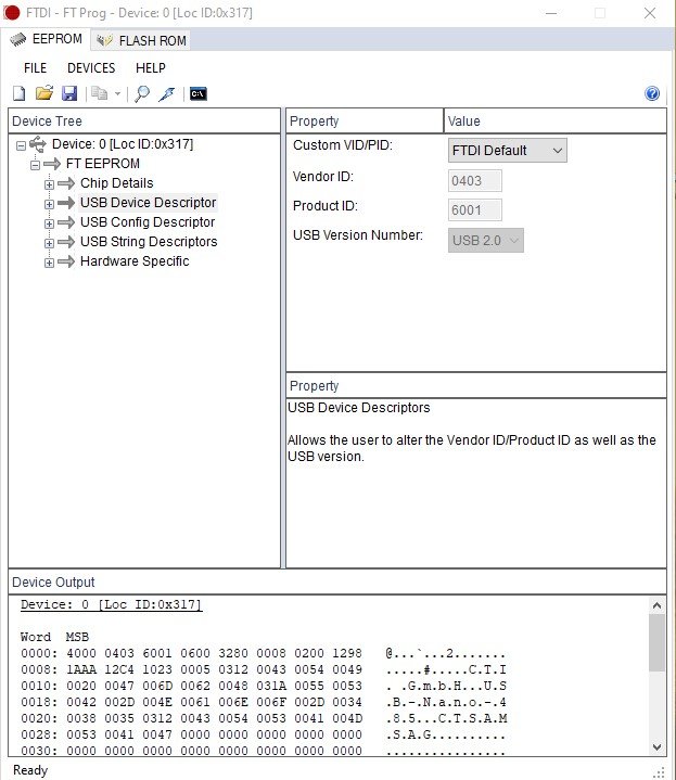

Wenn es ein "Orginal" FTDI ist kann man "eigene" Seriennummern einstellen! Siehe hier! oder Hier!
Aber, das entscheidende steht weider mal zB. hier :
Musst halt mal schauen ob sie sich an einem anderen Punkt unterscheiden, musst ja nicht unbedingt die Seriennummer verwenden!was allerdings bei einem Plagiat in den meisten Fällen nicht funktioniert.
