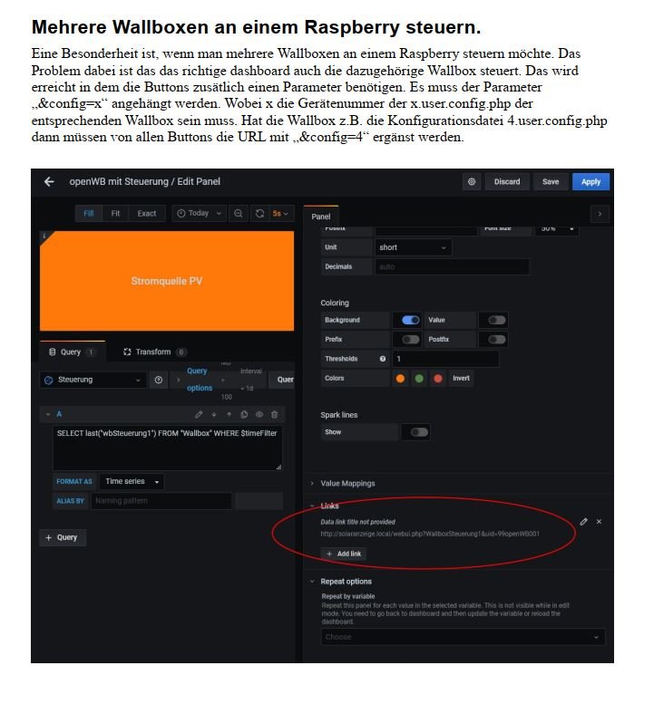

Ich stehe auf dem Schlauch. Da steht doch nichts von Ladung. Das, was auf Seite 19 steht ist umgesetzt und funktioniert..

Die Wallbox-Steuerung ist zwar vorbereitet für mehrere Wallboxen, aber noch nicht wirklich umgesetzt. Da es Wallbox Steuerungen wie Sand am Meer mittlerweile gibt, habe ich die Weiterentwicklung eingestellt.
