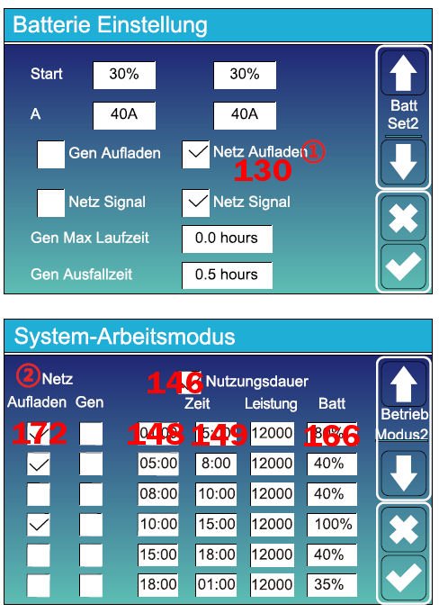

Auf den Bildern sind die Registernummern zu sehen. Bevor man die Funktion konfiguriert, bitte die Register aufschreiben oder einen Screenshot sichern. Das ist ganz wichtig! Ein Haken = 1 kein Haken = 0
In der Datei /var/www/html/sgs/deye_reg.php stehen die default Werte, die abgespeichert werden, wenn die Netzaufladung beendet wird. Die Werte müssen den Werten, die sie aufgeschrieben haben, entsprechen.

Möchte man die vorgegebenen Werte nach seiner Situation anpassen, dann bitte eine Datei mit dem Namen deye_reg.php erstellen. Sie ist für die Werte, die geladen werden, wenn die Netzladung beendet wurde. Der Inhalt dieser Datei muss so aussehen, nur mit den gänderten Werten.
