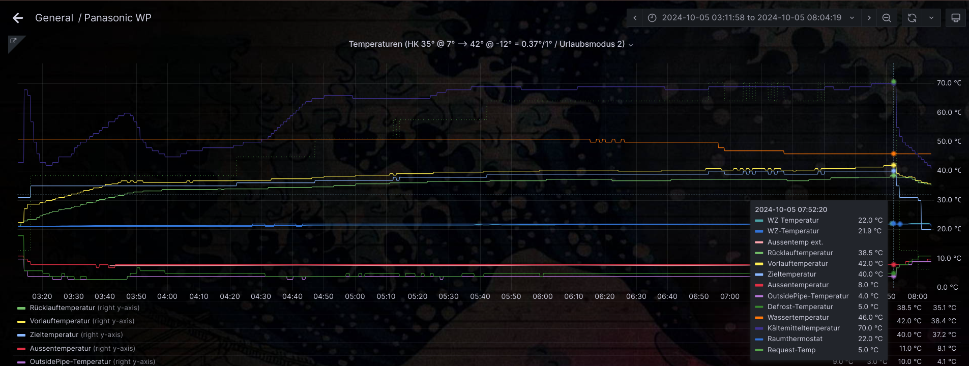

Hm also kann ich nicht unter 19 Hertz kommen, egal ob mit DemandControl oder mit einem angeschlossenen Netzteil?
Ich habe eine 7kW Keisha, bei 19Hertz bin ich bei 569W Verbrauch... was. ja völlig ok ist, aber dann muß ich wohl entweder wärmer fahren oder nicht solange laufen lassen in der Übergangszeit...

Nun habe ich mein Script so angepasst, das wenn die Rücklauftemperatur die Zieltemperatur zu übersteigen droht (also die WP das Takten anfangen würde) die Zieltemperatur erhöht wird, bis sie wiederum über der Rücklauftemperatur liegt, somit fährt sie dann zwar wärmer als von der Heizkurve gedacht, aber geht nicht immer aus.
Heute morgen (6:00 Uhr) ging die Heizung an (Modus 0, nur Heizung), um 9:00 Uhr ist die WP dann planmässig auf Warmwasser (Modus 3, nur WW) umgesprungen ohne das der Kompressor ausging, als das Warmwasser dann die Solltemperatur erreicht hatte wurde wieder auf Heizung (0) zurückgeschaltet, aber der Kompressor ging kurz aus. Läßt sich das verhindern oder ist das einfach so?

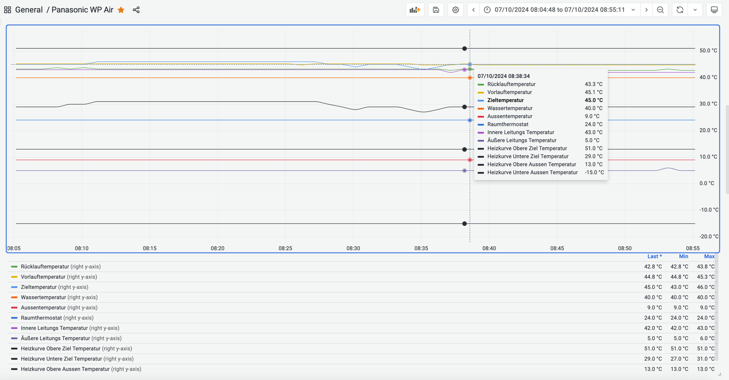

Als erstes glaube ich, dass Du die Vorlauftemperatur nehmen musst, denn die Pana schaltet ab, wenn die VLT 2 Grad (oder bei den ganz neuen Modellen 3 Grad) über der Zieltemperatur liegt. Die RLT wird dabei nicht berücksichtigt, da ja verschiedenste Delta K für den Heizmodus eingestellt werden können.
Es ist korrekt beobachtet, die WW-Bereitung kann ohne Kompressorstop beginnen, wenn gerade Heizen aktiv war. Nach Ende der WW-Bereitung schaltet der Kompressor immer ab und Heizen wird dann evtl. wieder neu gestartet. Das lässt sich nicht ändern...

Die Vorlauftemperatur ist tatsächlich sehr oft über der Zieltemperatur. Habe irgendwo gelesen das wenn die Rücklauftemperatur länger als 2 min über der Zieltemperatur ist sich die WP abschaltet... Bis jetzt ist die WP beim Heizen nicht mehr ausgegangen, somit könnte das wohl doch stimmen.
Gibt es einen Grund warum der Kompressor sich nach der WW-Erwärmung abschalten muß, schade das es so ist, somit hat man jeden Tag wo das WW erwärmt werden muß einen Extrastart... apropos, lasst ihr eure WP über Nacht durchlaufen oder schaltet ihr sie aus?

Sei dir versichert, er steuert über die VLT (wenn diese 2 Minuten 2 Grad über Ziel ist).
Warum der Kompressor abschaltet kann ich nicht erklären, evtl. im Photovoltaik-Forum diese Frage stellen, da sind in einem sehr großen Thema viele versierte Teilnehmer aktiv.
In der Übergangszeit schalte ich die WP nach Nutzung (Heizen aktuell oft von 3:00 bis 8:00 wegen warmen Bad) wieder aus, sonst schnüffelt sie ja die ganze Zeit (UWP läuft) und springt auch immer wieder mal an, ohne dass es wirklich nötig ist. Das steuern aber bei mir Skripte, da muss ich mich nicht darum kümmern... Siehe Abschaltzeitpunkt 7:53, VLT ist 2 Grad über Ziel, RLT ist unter Ziel...

Achso 2°C über VLT, das habe ich dann wohl falsch gelesen, danke für den Hinweis, dann passe ich das nochmal
Ja noch bin ich ja am Script anpassen... ist ja meine erste Heizsaison mit WP... da muß ich erst noch etwas dazulernen

Hallo Bogeyof,
du hast natürlich vollkommen recht, die Regelung wird über die VLT gemacht, habe mein Script nun angepasst, mal sehen wie es läuft
