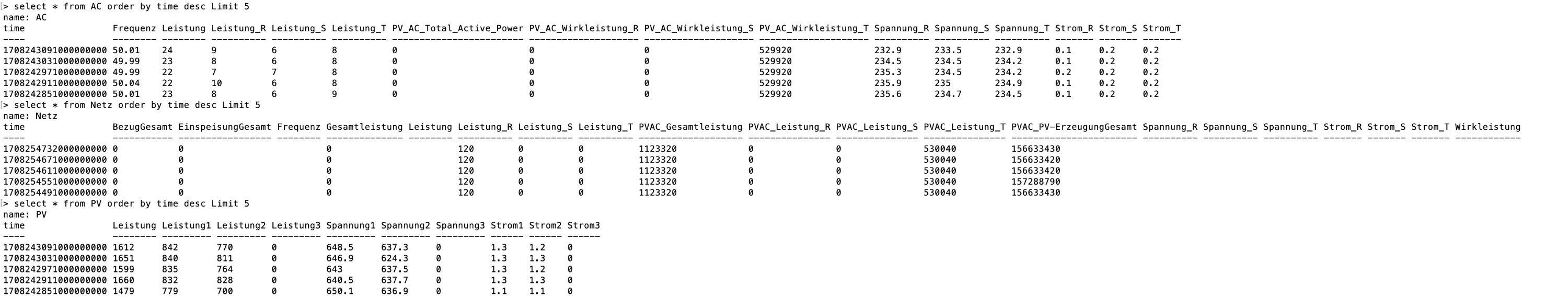

habe in den letzten Tagen sehr viel hier gelesen und auch erfolgreich eine Solaranzeige für mein Alpha ESS Storion T10 mit Batterie ans Laufen bekommen. Vielen Dank an das Forum.
Viele Werte im Standard Dashbord Alphs ESS T10 sind OK und plausibel, nahezu alles an Daten zu "Leistung" aber nicht.
Es sind folgende Dinge eingestellt:
Einzelregler (also nur user.config.php)
Regler 38 für Alpha ESS
Neue Datenbankstruktur (1 ist eingestellt, aber keine Änderung, wenn ich 0 einstelle)
Hier ein Auszug aus der Influx Datenbank: Im Measurement "AC" sind Gesamtleistung sowie die Leistungen R,S,T unrealistisch.
Im Measurement "Netz" sind eigentlich alle Leistungsdaten entweder leer oder unrealistisch (z.B statisch 120 bei "Leistung_R")
Lediglich im Measurement "PV" schaut es vernünftig aus.

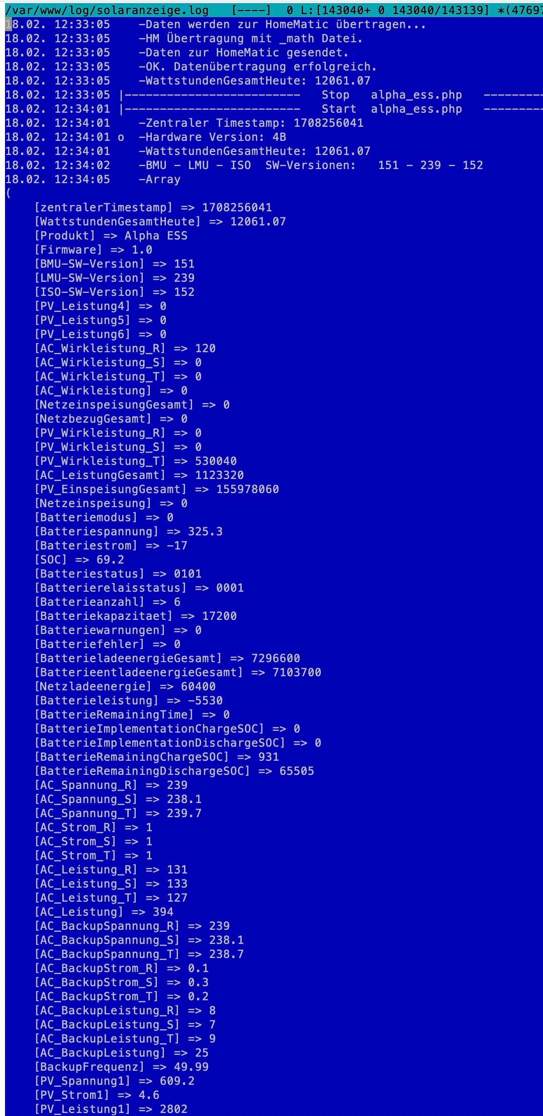

Die Datei "solaranzeige.log" schaut so aus: Dass hier die Leistungsdaten genauso aussehen ist klar.
Meine Frage(n) wäre(n):
Wie komme ich an realistische Leistungsdaten?
Und was bedeutet, bzw. wie komme ich in Grafana an den Parameter [Netzeinspeisung] => 0, den ich im Log-File sehe?
Ich kann diesen in keinem Measurement finden.
Vielen Dank an alle, die ihr Wissen im Forum teilen und an Ulrich, der das gestartet hat und am laufen hält.
Christian
