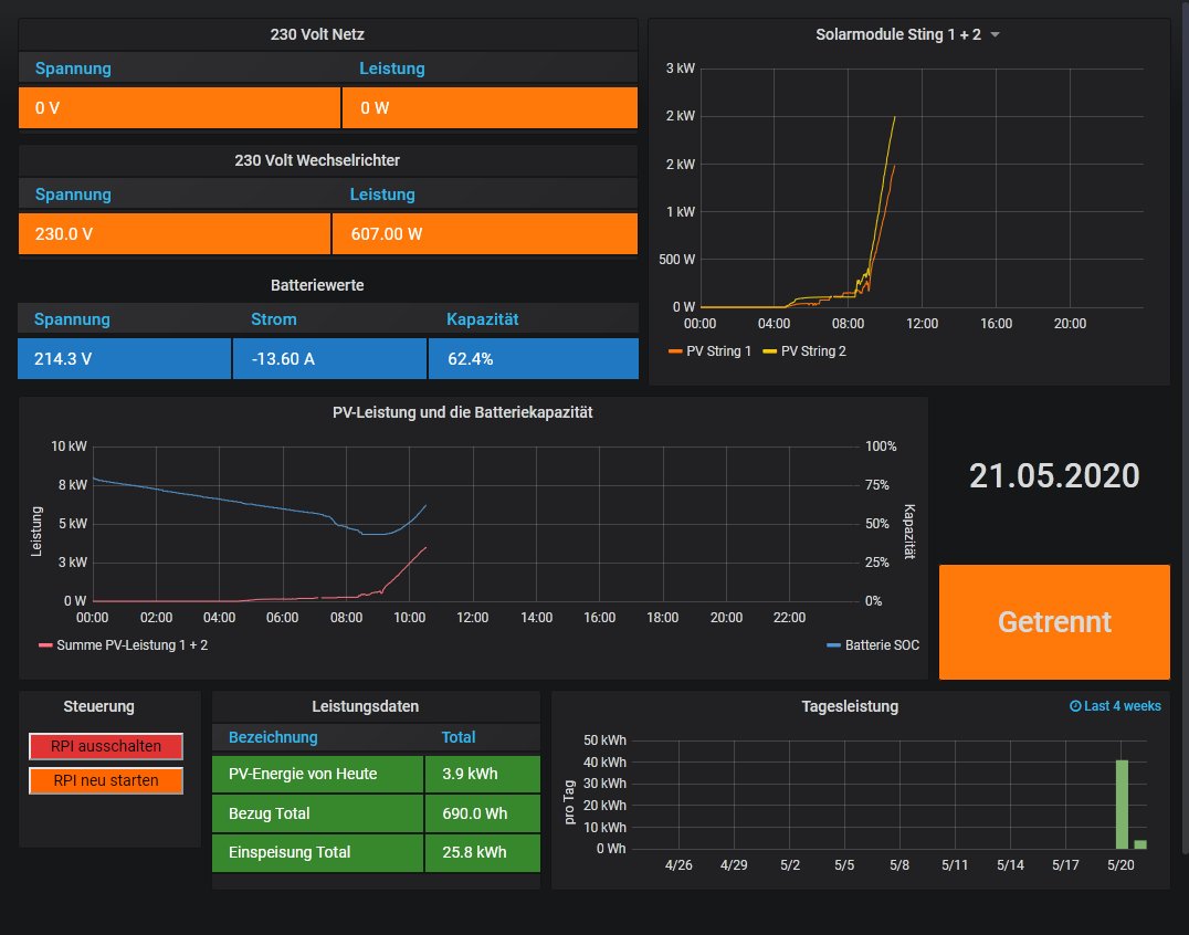

ALPHA ESS T10
- Beiträge: 6592
- Danksagung erhalten: 916 Mal
ALPHA ESS T10
Der Wechselrichter / Batteriesystem Alpha ESS T10 wird mit einem RS485 zu USB Adapter angeschlossen. 9600 Baud 8N1
Wenn der Wechselrichter mit der Wallbox Steuerung funktionieren soll, dann muss in der user.config.php
$Alpha_ESS = 0; angegeben werden. (Alte Datenbank Struktur)
