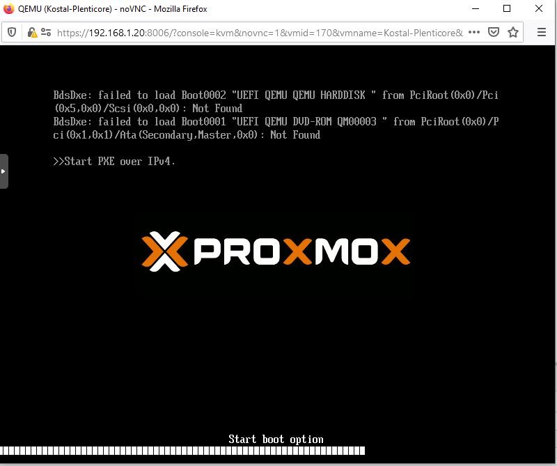

ich bin nun ein wenig weitergekommen.
Code: Alles auswählen
 qemu-img convert -f raw -O qcow2 /mnt/pve/CubestationNFS/template/iso/Solaranzeige_V4.6.5.img /mnt/pve/CubestationNFS/images/170/vm-170-disk-0.qcow2
damit habe ich aus dem img direkt eine qcow2 image gemacht.
beim starten erhalte ich nun folgende Meldung:

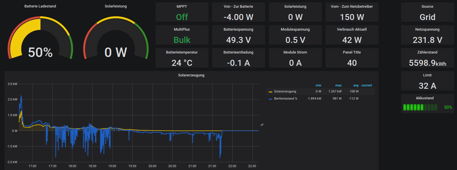

Habe hier bei mir nicht direkt Solaranzeige am laufen aber sehr ähnlich aufgebaut in Proxmox als LXC Container. Die Daten werden per mqtt von einer Venus an InfuxDB gesendet und mit Grafana dargestellt.
Das ganze sieht bei mir so aus!
Dateianhänge
Lg. Mario
