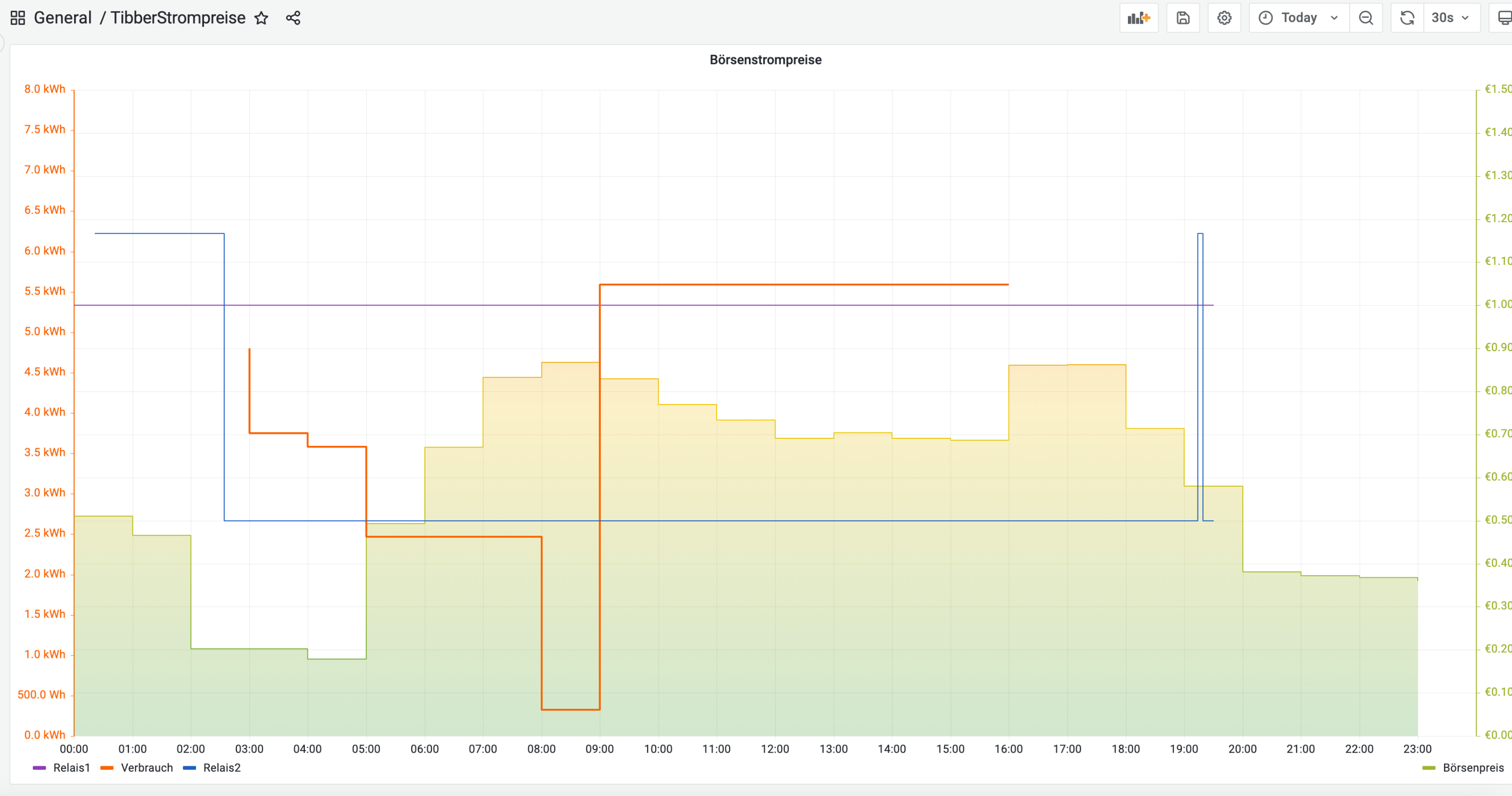

Im folgenden Bild sind die Relaiszustände dargestellt. Habe da etwas mit herumgepielt. Relais 2 scheint zu laufen, aber bei Relais 1 ist angeblich außerhalb der Zeitspanne. Was bedeutet das?

Irgendwas in der SGS hat gehakt. Die ZeitspanneBis war auf die Zeit gesetzt, als das Relais1 das letzte Mal "angesteuert" war, nach SGS-Neuinstallation läuft scheinbar alles.Im folgenden Bild sind die Relaiszustände dargestellt. Habe da etwas mit herumgepielt. Relais 2 scheint zu laufen, aber bei Relais 1 ist angeblich außerhalb der Zeitspanne. Was bedeutet das?

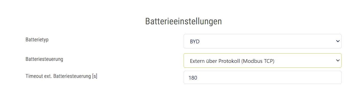

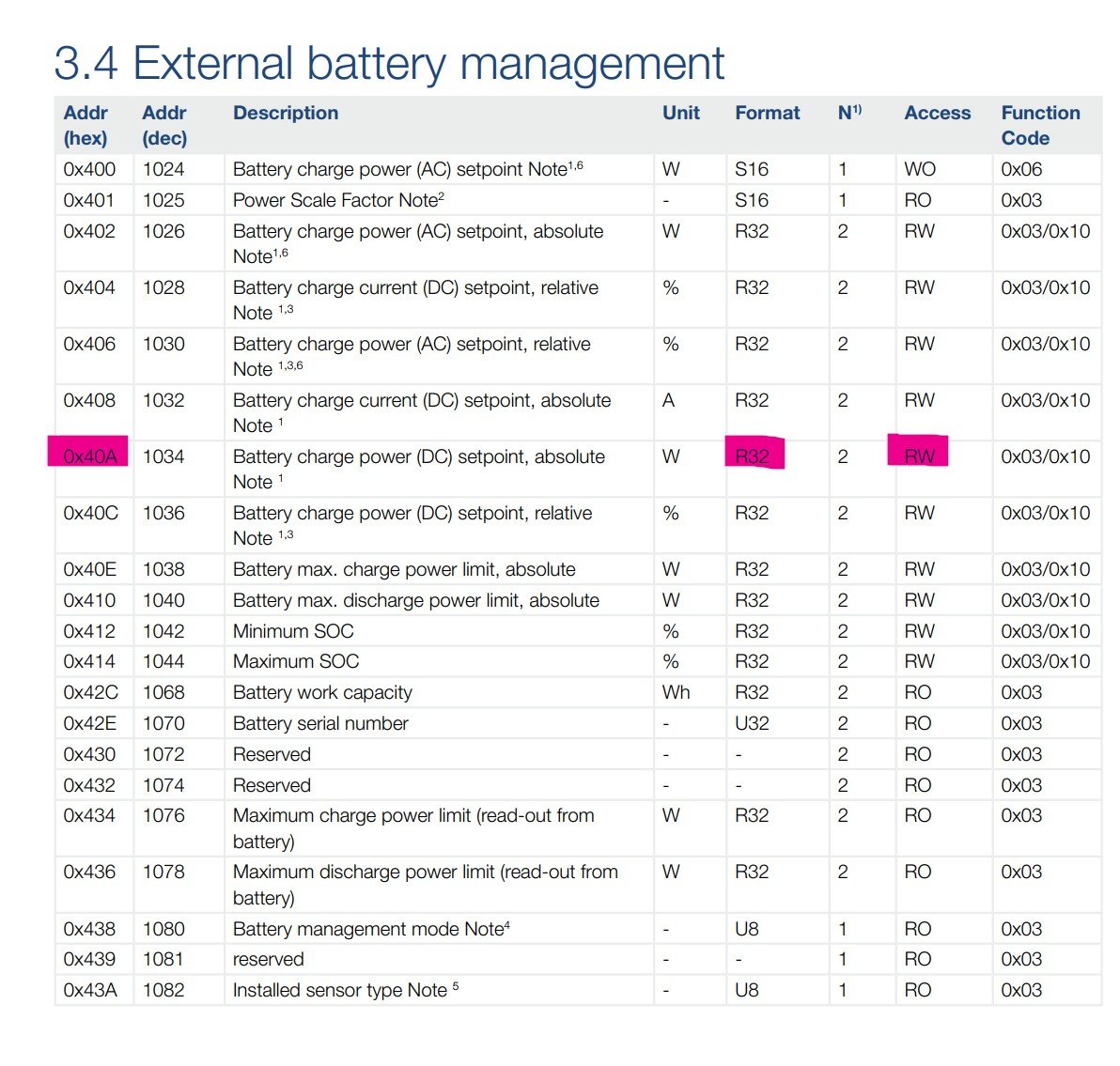

Ich habe mir mal die Mühe gemacht und kurz getestet, wie evtl. der Kostal Plenticore von der SGS angesteuert werden könnte: Wenn man dem Register 0x040A den Zielwert in Watt (negative Werte = Batterie wird geladen, positive Werte = Batterie wird entladen) übergibt (allerdings mit Function Code 0x06, mit 0x10 habe ich es nicht geschafft, obwohl es so in der Beschreibung oben steht), dann wird unter folgenden Voraussetzungen zwangsweise geladen oder entladen:
- Der Plenticore muss in den Batterieeinstellungen einmalig auf externe Batteriesteuerung umgestellt werden, hier muss die Einstellung "extern über Protokoll (ModBus TCP)" ausgewählt werden. Dazu benötigt man den Installateurs Zugang, ohne Installateurspasswort kann man diese Einstellung nicht ändern. - Der Wert für die Zwangs-(Ent-)Ladung muss je nach angegebenem Timeout (bei mir Default 180 Sekunden, leider nach irgendeiner Änderung nur max. auf 60 Sekunden wieder einstellbar) wiederholt gesendet werden, ansonsten stellt sich der Wert auf Default zurück und der Wechselrichter verhält sich wieder wie ohne Übersteuerung durch SGS.
Ich nutze die SGS nicht und kann daher nicht beurteilen, ob dies zu große Einschränkungen wären. Außer dass der Nutzer selbst dafür sorgen muss, dass sein Plenticore die externe Batteriesteuerung verwenden kann, wäre es eigentlich nur das Senden eines Wertes im Minutentakt.
Vielleicht hilft es Euch...
