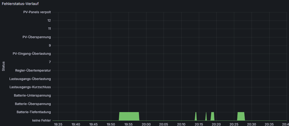

ich habe mich am letzten Wochenende und heute nochmal mit den Fehlercodes auseinander gesetzt.
Dabei habe ich heute die mir möglichen Fehlerszenarien nochmals reproduziert, diesmal jedoch die entsprechenden Reglerwerte (0121H, 0122H) ins Log schreiben lassen:
Ein + am Zeilenbeginn bedeutet eine entsprechende Anzeige in Grafana, ein - keine entsprechende Anzeige (stattdessen E0), siehe auch das Bild mit dem Fehlerstatus-Verlauf.
Die Werte werden also ausgelesen.
An dieser Stelle komme ich allerdings nicht weiter.
Ursprünglich hatte ich vermutet, dass möglicherweise nicht die upper 16 bits ausgelesen werden (wie im Protokoll beschrieben), sondern die lower 16 bits. Das scheint mir aber nun nicht der Fall zu sein.
Allerdings bekomme ich die Log-Einträge auch nicht in Deckung mit der Protokollbeschreibung, insbesondere auf den Seiten 22 und 23.
Vielleicht kann da ja einer derer weiterhelfen, die außer mir die Protokollbeschreibung fleißig heruntergeladen haben?!
Ich kann andererseits auch nicht ausschließen, dass der Fehler vorm Bildschirm sitzt
Daher habe ich auch noch das Werte-Mapping in Grafana als Screenshot angefügt.
Für Hinweise wäre ich dankbar!
Holli
+ 01030400000000fa33 : E0 : 0 dez normal
+ 010304000100016a33 : E1 : 1 dez Tiefentladung
- 01030400020002da32 : E2 : 2 dez Batt.-Überspannung
- 01030400040004ba31 : E3 : 4 dez Batt.-Unterspannung
- 010304000800087a37 : E4 : 8 dez Last-Kurzschluss
- 010304000a000a5a36 : E2 + E4 : a : 10 dez (2 + 8)
- 010304000c000c3a35 : E3 + E4 : c : 12 dez (4 + 8)
- 01030400090009ea37 : E1 + E4 : 9 : 9 dez (1 + 8)
Holli
Datenbankabfrage:
SELECT last("Fehlercode") FROM "Service" WHERE $timeFilter
Re: Renogy Rover 60A auslesen
Zum letzten Bild möchte ich noch erwähnen, dass trotz unterschiedlicher Fehlerszenarien (E0 - E4 und die genannten Kombinationen) stets nur E0 (kein Fehler) oder E1 in Grafana ausgegeben werden. Andere Fehler werden gar nicht ausgegeben bzw. bei Fehlerkombinationen nur E1.
Da sich aber alle Werte an der Schnittstelle unterscheiden, muss es mbMn an einer inkorrekten Auswertung in Grafana liegen. Ich wüsste jedoch nicht, was ich anders machen soll.
Die verschiedenen Stati für den jeweiligen Ladestatus bekomme ich ja auch korrekt ausgegeben und mache dort nichts grundsätzlich anderes hinsichtlich des Value Mappings.
Ist das wirklich noch niemandem mit einem Rover Laderegler aufgefallen bzw. hat niemand das hinbekommen?
Wer könnte mir seine funktionierenden Abfrageeinstellungen zum Fehlerstatus zur Verfügung stellen?
Holli
