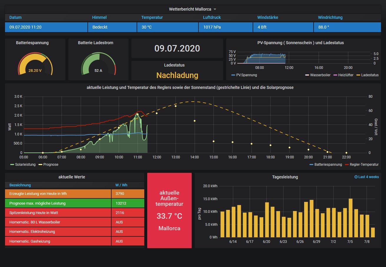

Das wollen wir einmal heute am 9.7.2020 prüfen. Das ist die Prognose:
Der Wetterbericht (obere Zeile) sagt bedeckt. Mal sehen wie das heute Abend aussieht....
Wie man sieht hat sich die Prognose im laufe des Tages noch etwas verändert.
Das ist das Ergebnis am Abend. Sieht ja nicht so schlecht aus.

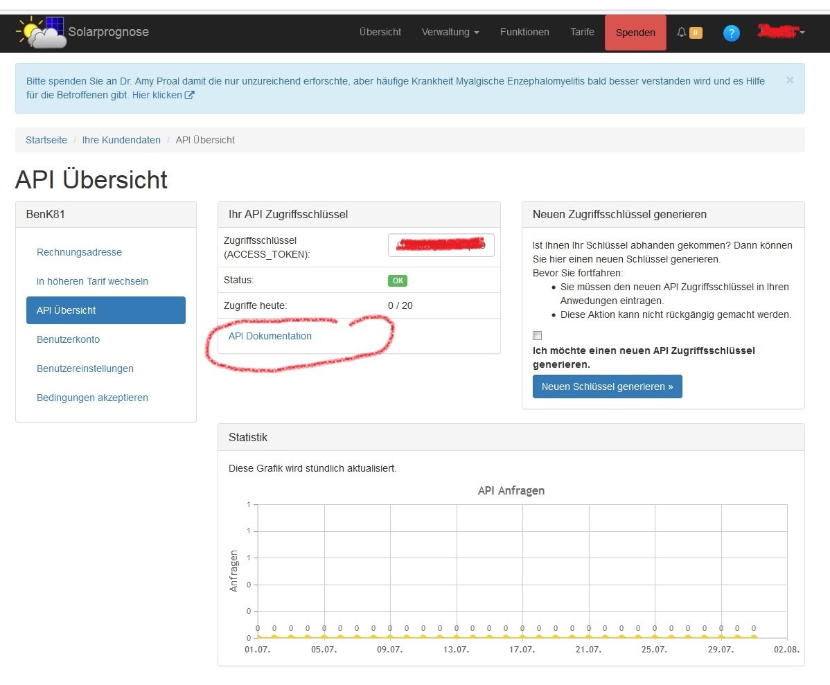

Es wird keine API Abfrage gestartet. Die Website www.solarprognose.de/ verzeichnet unter dem User keine Abfrage. Ich kann auch Leider keine Query mit dem Measurement "Wetterprognose" finden.

Nach dem ich alles in der user.config.php eingerichtet habe, den User auf solarprognose.de eingerichtet habe, werden immer noch keine API Anfragen gestellt. Muss ich vielleicht irgendwo noch eine Abfrage einrichten?

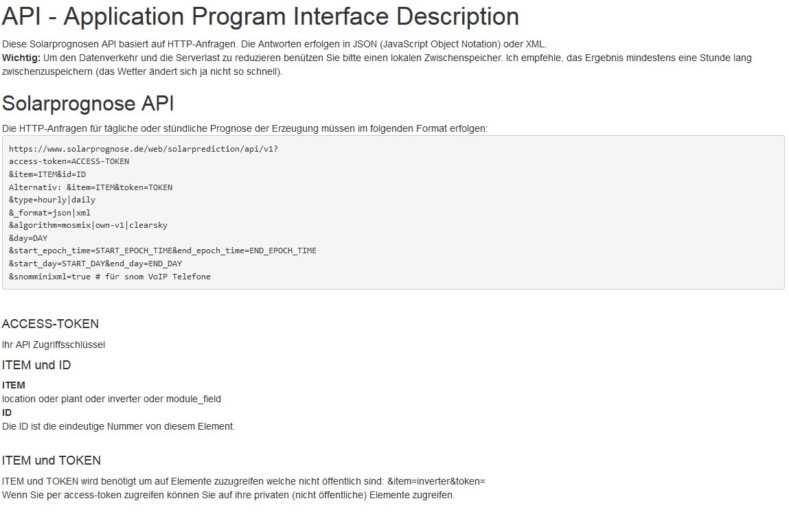

Auf der Website wird beschrieben, dass die API Abfrage wie folgt angestoßen werden muss. Oder muss ich das unter Solaranzeige anderweitig einrichten??

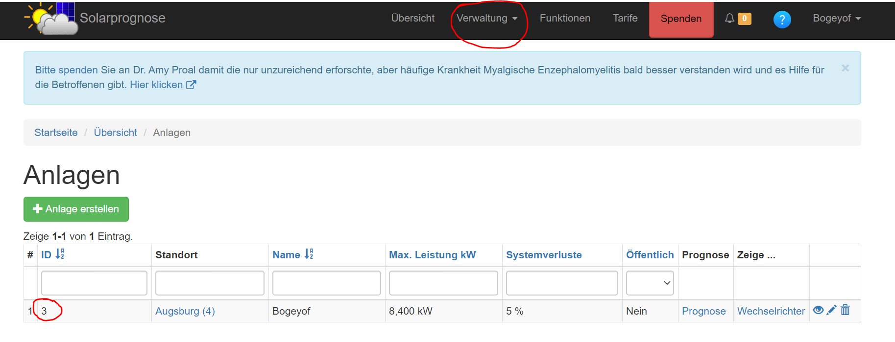

Ich gehe mal davon aus, dass Deine Angabe der ID (43?) falsch ist, gehe mal unter Verwaltung / Anlage und schau dort nach:
Eigentlich sollte in der user.config.php bei $Algorithmus = "mosmix"; rein, vielleicht hat @Ulrich das aber auch inzwischen wieder geändert. Kann leer bleiben, empfehle aber in Deutschland "mosmix".Re: Wie gut sind die Prognosedaten?
