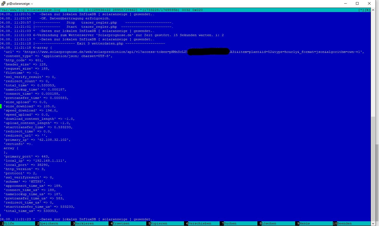

Re: Wie gut sind die Prognosedaten?
Hi;
ich habe nun schon alles versucht, jedoch kommt bei mir nur "6-Verbindung zum Wetterserver ´solarprognose.de´zur Zeit gestört....." jedoch das schon seit ein paar Tagen.
Die generierte URL ist richtig, wenn ich die in einen Browser kopiere bekomme ich die Daten angezeigt. Was könnte ich noch versuchen, oder was übersehe ich.
Der Teil ist in meiner user.config.php drinnen, dadurch wird ja auch die URL generiert die zur Abfrage führt.
nachtrag: die Abfage own-v1 ist die einzige die mir Daten anzeigt (Österreich)
