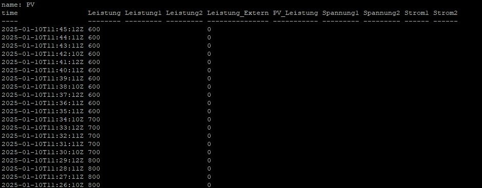

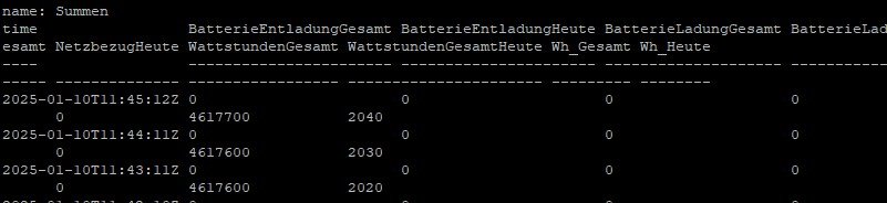

ich bekomme seit dem 10.1 um 11:45Uhr keine Daten mehr von einem meiner WR
hier mal paar Screen´s aus der Datenbank

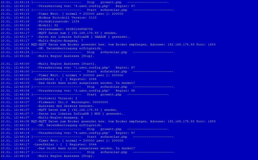

und hier aus dem Log
Es geht um die 4.user
er hat um 11:45 normal gesendet und auch die Daten per MQTT gesendet
ab da meldet er aber nur Dunkel
aber er läuft und Arbeit aber ganz normal seit dem auch Aktuell Produziert er.
wo könnte ich jetzt ansetzen und Suchen?

Neustart der SA des PI hat alles nichts gebracht
Was heißt das? Hast du den Raspberry neu gestartet? Wenn nicht, dann mache es bitte einmal.
Die Fehlermeldung besagt, dass die Verbindung vom Raspberry zum Sofarsolar nicht funktioniert. Ändert man an der USB Verbindung etwas oder zieht man den USB Stecker heraus, dann muss danach, wenn alles wieder zusammengesteckt wurde, der Raspberry immer neu gestartet werden. Nur wenn er startet, werden die seriellen Geschwindigkeiten aller Verbindungen exakt eingestellt.

Hi
Ja das war das erste was ich gemacht habe.
Raspberry neu gestartet.
Am Pi und an den Adapter wurde nicht handangelegt.
Verschraubt in einem Kasten.
Habe jetzt noch WR gestartet
Auch kein Erfolg gehabt.
Ich geh weiter auf die Suche.
