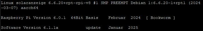

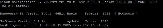

Vor dem Udate:
Nach dem Update:
Per Konsole mit apt update und apt uprade durchgeführt!
Nach wie vor Fehler:
