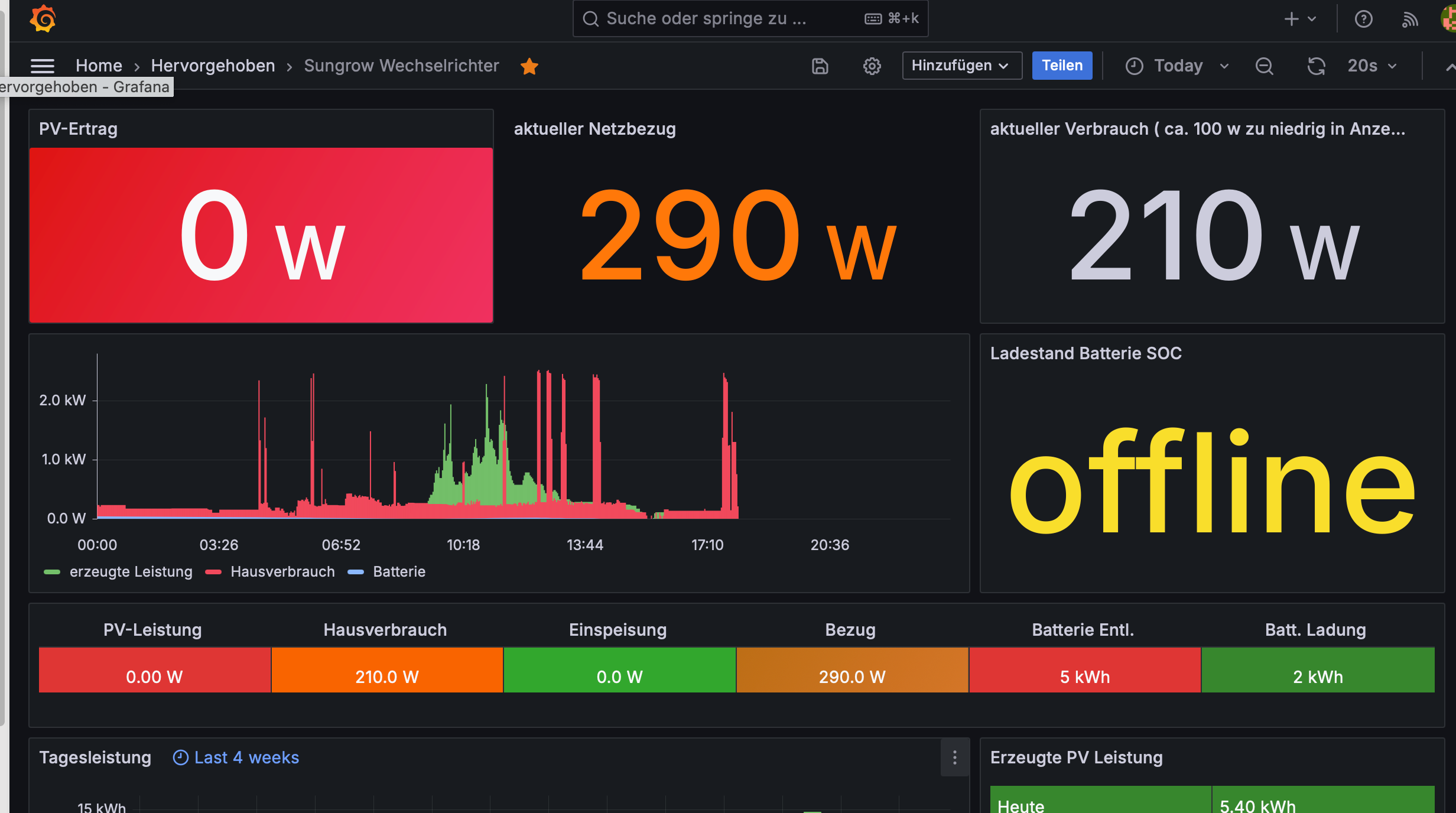

Hallo Ihr Lieben,
seht es mir bitte nach... Bin komplett neu in der Materie und versuche mich einzuarbeiten.
Habe auch ein Dashboard für meine PV - Anlage. Installiiert ist bei mir daheim ein Sungrow Wechselrichter.
Aber was ich nicht verstehe. Der Hausverbrauch ist immer um die 100 Watt geringer in der Anzeige als tatsächlich verbraucht wird.
Zum Einen kann ich das mit der App iSolarCloud erkennen und zum anderen sieht man es hier auf meine Anzeige auch beim
Netzbezug. Der müsste ja, da der Speicher leer ist, den gleichen Wert anzeigen wie der Hausverbrauch.
Wo ist mein Fehler ? Habe mal in der Anlage zwei Bildschirmfotos angehangen.
Kann mir hier jemand helfen und vielleicht einen Tipp geben, was ich hier anders einstellen muss?
Lieben Dank und einen schönen Abend...

die Differenz dürfte der Eigenverbrauch des Hybriden sein...

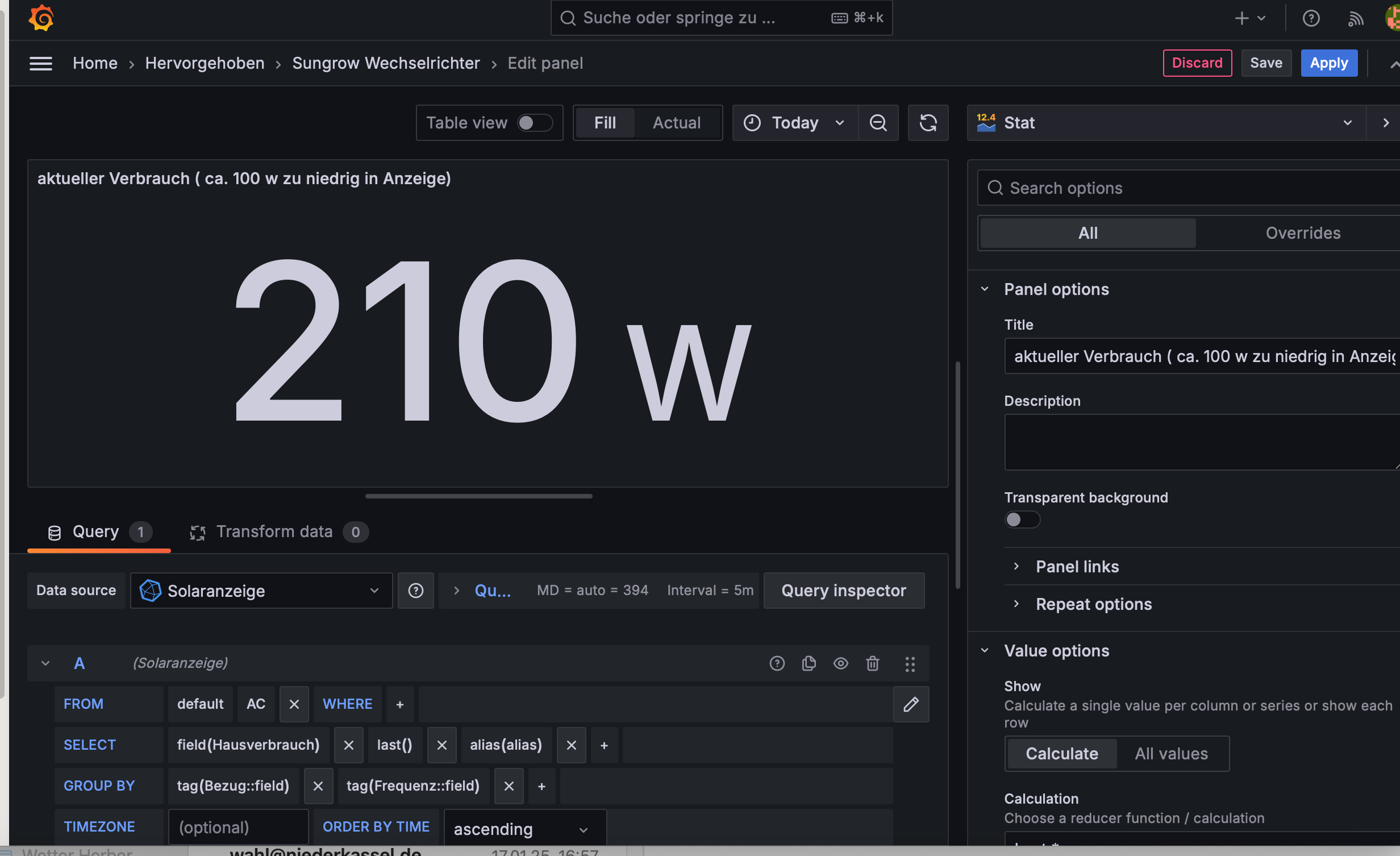

Wie sieht die Anzeige aus, wenn Du das unnötige "alias(alias)", "tag(Bezug::field)" und "tag(Frequenz::field)" entfenrst?
Das wird dort nicht benötigt.

Hmm meinst Du ? Aber die dürfte doch im Hausverbrauch auch enthalten sein, oder sehe ich das falsch?

Das hängt von der Hersteller Denke ab...manche nennen es Hausverbrauch und weisen es nicht extra aus, manche doch und meistens ist es "Akkupflege", aber immer der so quasi versteckte Mehrverbrauch weils Hybrid ist..auch wenn der Akku auf SoC min steht, der Hybrid ist nicht off!
Wenn mein Hybrid mal die Hufe hochreisst, muss ich schwer überlegen, ob ich je wieder ne Batterie haben will...denn der Mehrverbrauch an STby für Hybrid und die Ladeverluste sehe ich nach 3-4 Jahren nimmer so rosig.
Je nach WR kann man das genau auslesen,keiner jedoch rückt freiwillig mit den Verlusten raus,nichtmal im Prospekt

andreas_n hat geschrieben: ↑Do 23. Jan 2025, 13:10Das hängt von der Hersteller Denke ab...manche nennen es Hausverbrauch und weisen es nicht extra aus, manche doch und meistens ist es "Akkupflege", aber immer der so quasi versteckte Mehrverbrauch weils Hybrid ist..auch wenn der Akku auf SoC min steht, der Hybrid ist nicht off!
Wäre natrülich eine Erklärung.
Vielleicht hat ja auch noch jemand anderes einen Sungrow Wechselrichter und kann da mal berichten, ob es
bei ihm in der Anzeige auch eine Differenz gibt. Zwischen Hausverbrauch und Netzbezug, wenn der Speicher leer ist.

habe gerade mal die Änderungen durchgeführt. Allerdings ergab es keine Änderungen.
Sei es drum, dann scheinen das ja in der Tat die Verbräuche von Speicher und Wechselrichter zu sein, die im Hausverbrauch wohl nicht
integriert sind.

nicht nur die Hybrien haben einen eigenen Stromverbrauch auch jeder anere Wehselrichter, sehe das an meinen Kostal Piko der verbraucht so zwischen 50-130W selbst je nach PV Leistung was aber ganz normal ist, ist halt die Wirkleistung des Gerätes bzw eben der eigen Verbrauch, den nichts überträgt die Leistung zu 100% es gibt immer Verluste und eben bei Wechselrichern den Wirkungsgrad und der liegt irgendwo zwischen 2-5%.

Ja, nur fällt der Non-Hybrid bei Dunkelheit in "Winterschlaf" und zieht vielleicht 1W Stby..die alten WR um die 2-5W, nicht der Rede wert
während der Hybrid da richtig an der Pulle hängt, 3phasig sowieso
