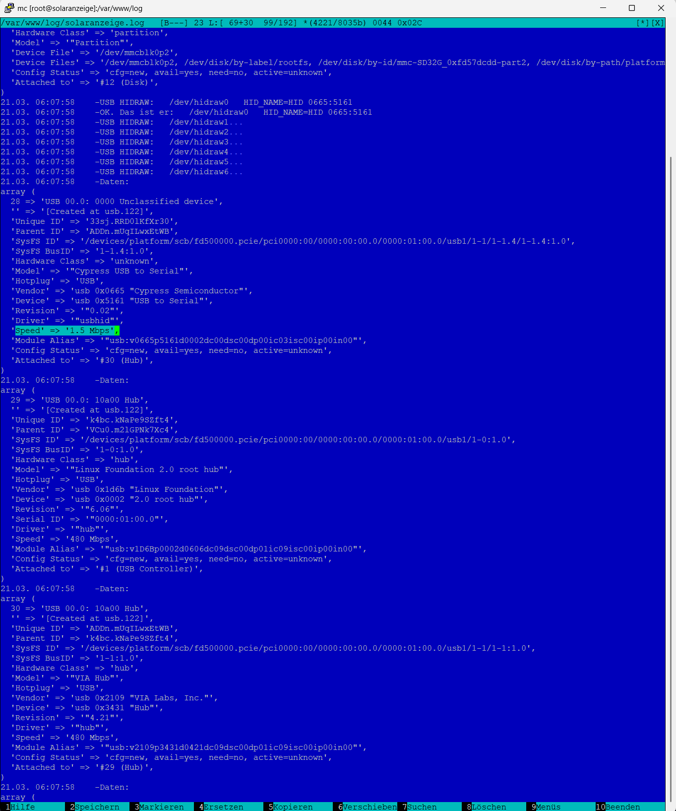

Ich habe einen MPI5K mit USB-Port. Also Kabel von USB-B auf USB-A. Das gleiche Kabel verwende ich auch für den Laptop. Damit komme ich auf den WR zum konfigurieren. Das gleiche USB Kabel nutze ich dann auch für den RPi.
Hier der Screenshoot wenn der MPI5K per USB am RPi hängt.
Gibt es denn irgendwelche Einstellungen die ich noch ändern könnte? Anschlussseitig kann ich ja praktisch nichts ändern, oder? USB Kabel dran und los... Ich hab keine Ahnung was ich da machen könnte.
Vg Rötty

so, ich habe mal einen schwarzen Port am RPi verwendet. Anbei der Screenshoot.
Was mir auffällt ist, das jetzt der $USBRegler kein ttyUSB0 mehr ist, sondern der Hidraw ?!Ich hab leider nicht so viel Ahnung wie das zusammenhängt. Aber irgendwas scheint SA ja zu finden, oder?
VG Rötty
VG Rötty

Hier noch ein weiterer Auszug der log.

So,
Ich habe jetzt alle 4 USB Ports am RPi sowie 2 Kabel getestet. Bei allem das selbe Problem. Hab auch SA nochmals komplett neu installiert. Keine Besserung.
Kann man am MPI evtl. Noch was einstellen?
Vg Rötty
Vg Rötty
