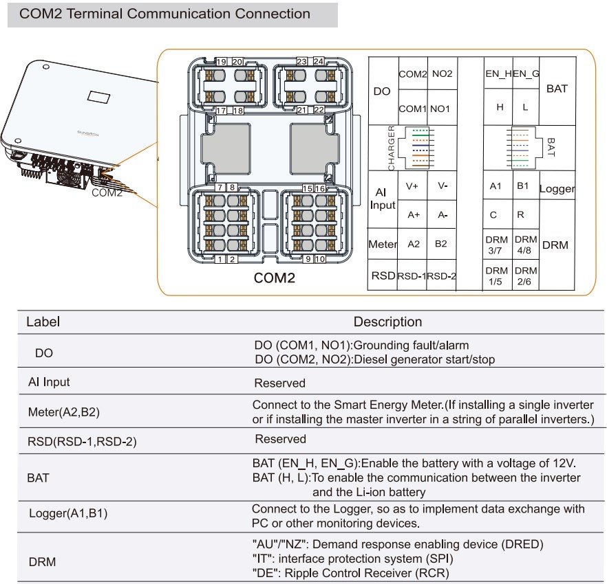

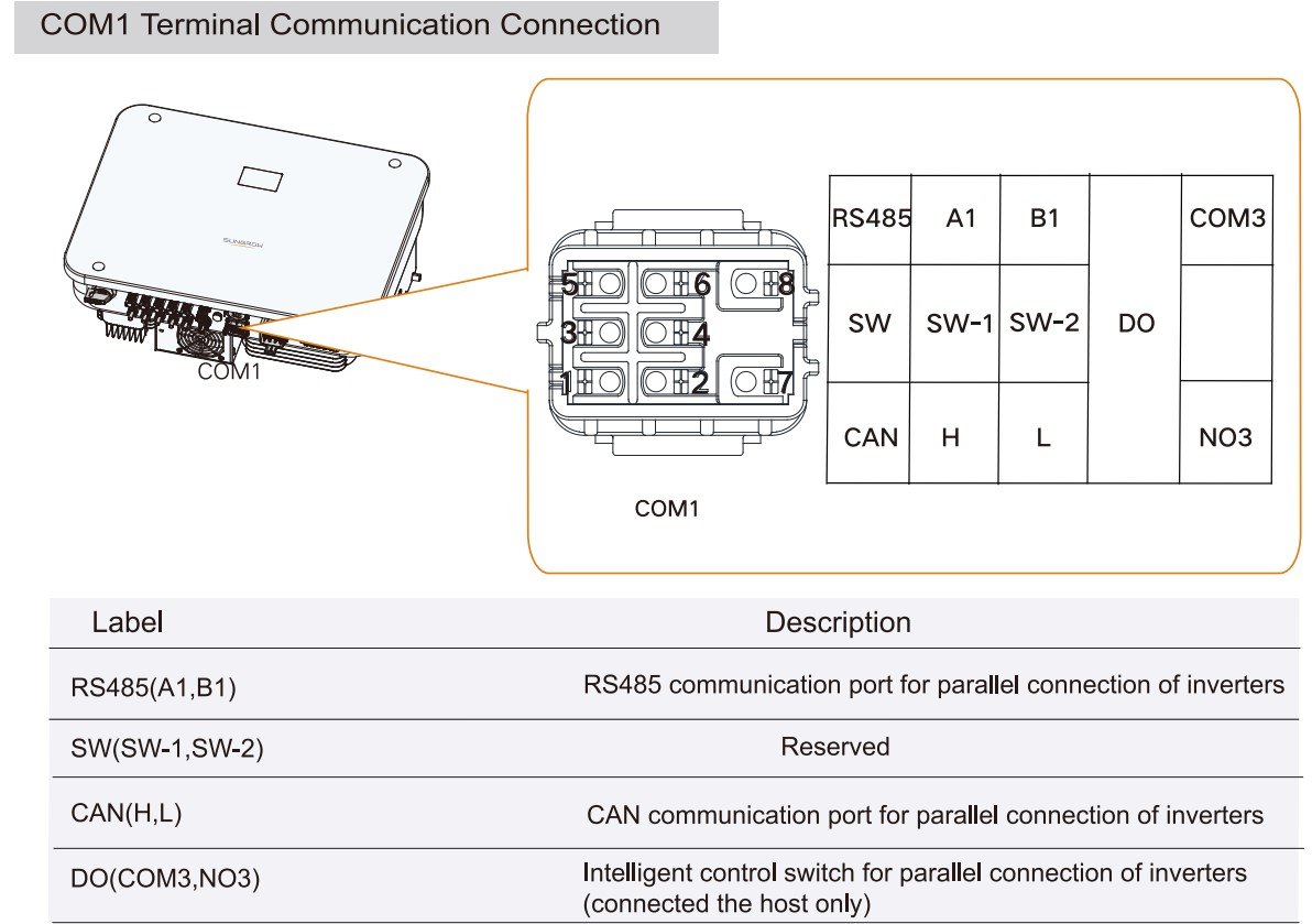

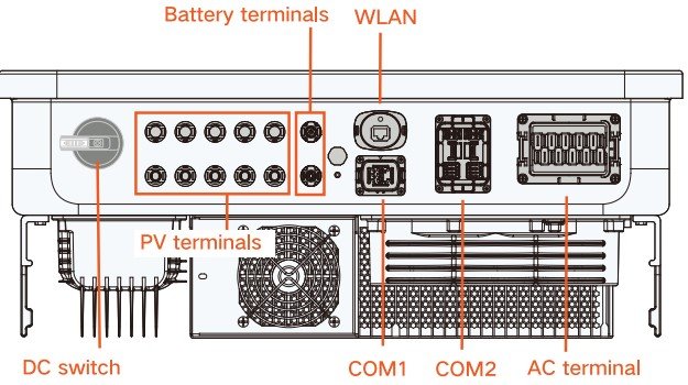

zur Zeit wird eine neue PV Anlage mit einem Sungrow SH15T und einem SBR096 Speicher aufgebaut.
lt Dem Anschlussplan gibt es keine direkte Schnittstelle zum Modbus, wie zB beim SH10RT.
Kann ich den SH15T / SBR auch über Modbus und Solaranzeige auslesen? Muss das über die WiNet-S Schnittstelle gemacht werden? Geht das evtl. mit einem RS485 - USB Converter? Was wäre die bessere Lösung?
Wenn ja welchen würdet Ihr empfehlen? Und wie wird der dann ein Solaranzeige eingefügt? Der Converter hat dann eine eigene IP Adresse und wird dann mit '70' eingerichtet?
Und noch einen Frage zum Wechselrichter, ist der SH15T backupfähig? Die AC Seite ist mit Load und Grid beschriftet. Der Monteur der das verkabelt, konnte mir dazu keine Antwort geben.

Hallo Roland,
ich habe so ein Gerät nicht, kann dir also nur die Fragen zum Anschluss beantworten.
Die SUNGROW Geräte haben einen WLAN-Anschluss und manchmal einen LAN Anschluss. Gibt es einen LAN Anschluss, dann sollte der benutzt werden. Gibt es nur den WLAN-Anschluss, dann bitte diesen benutzen, wobei der WLAN-Dongle sehr langsam ist und auch meist nicht stabil.
Wie das physikalisch am Gerät aussieht, kann ich dir leider nicht sagen. Ich habe so ein Gerät noch nie gesehen. Mitglieder haben jedoch über LAN und auch über WLAN solche Wechselrichter mit Erfolg angeschlossen.

- Beiträge: 3
- Registriert: Sa 10. Feb 2024, 15:24
Re: Sungrow SH15T Modbus anschließen
Danke für die schnelle Rückmeldung.
um sicher zu gehen, dass ich Dich richtig verstanden habe.
Der WLAN Dongle hat am "Ende" auch einen LAN Anschluss, den sollte ich nutzen?
Dann werde ich das so testen, wenn alles fertig montiert ist.
Danke!
Roland

Hier im Forum wird immer davon gesprochen "dahinter befindet sich ein LAN Anschluss". Der soll einwandfrei funktionieren. Probiere es bitte einmal aus.Wurschtbrot hat geschrieben: ↑Fr 21. Mär 2025, 10:45Hallo Ulrich,
Danke!
Roland
Ich hab selbst einen SH15T und 5 weitere bei Kunden verbaut!
Am Doungl kommt das Netzwerkkabel rein und Funktioniert problemlos
Lg
Lg
