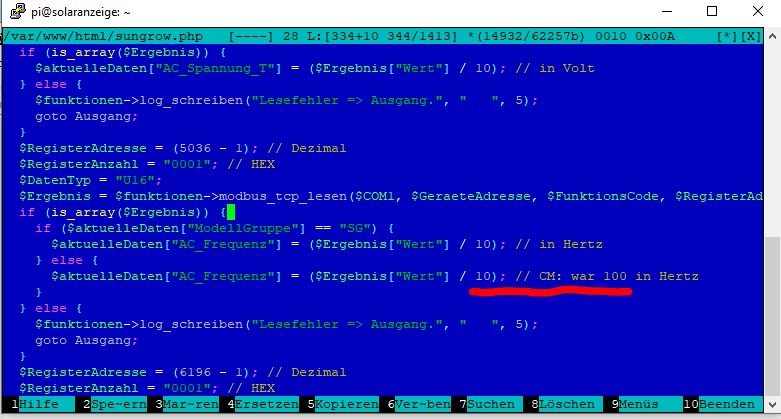

Hi nochmal,
ich habe etwas gefummelt und mit dieser Änderung ( Teiler 10 statt 100) das Frequenzproblem geheilt - war das eine gute Idee?
Kann man eigentlich zwei Verbindungen gleichzeitig über die LAN-Schnittstelle des WR aufbauen? 1x für Solaranzeige, 1x für Home Assistant?
Gruß und Dank
Christian

Re: Sungrow SH8.0RT V112 Anzeige Netzfrequenz und Status nicht ok - je nach LAN-Port
Das kommt in erster Linie auf den Wechselrichter an, ob der das zulässt. Einfach einmal ausprobieren.

Hi Ulrich,
Deine Antwort bezieht sich auf mein Gefummel oder die Frage, ob auch zwei Verbindungen möglich sind?
Christian
Beiträge: 6394
Hat sich bedankt: 159 Mal
Danksagung erhalten: 938 Mal
Ob 2 Verbindungen gleichzeitig möglich sind.
