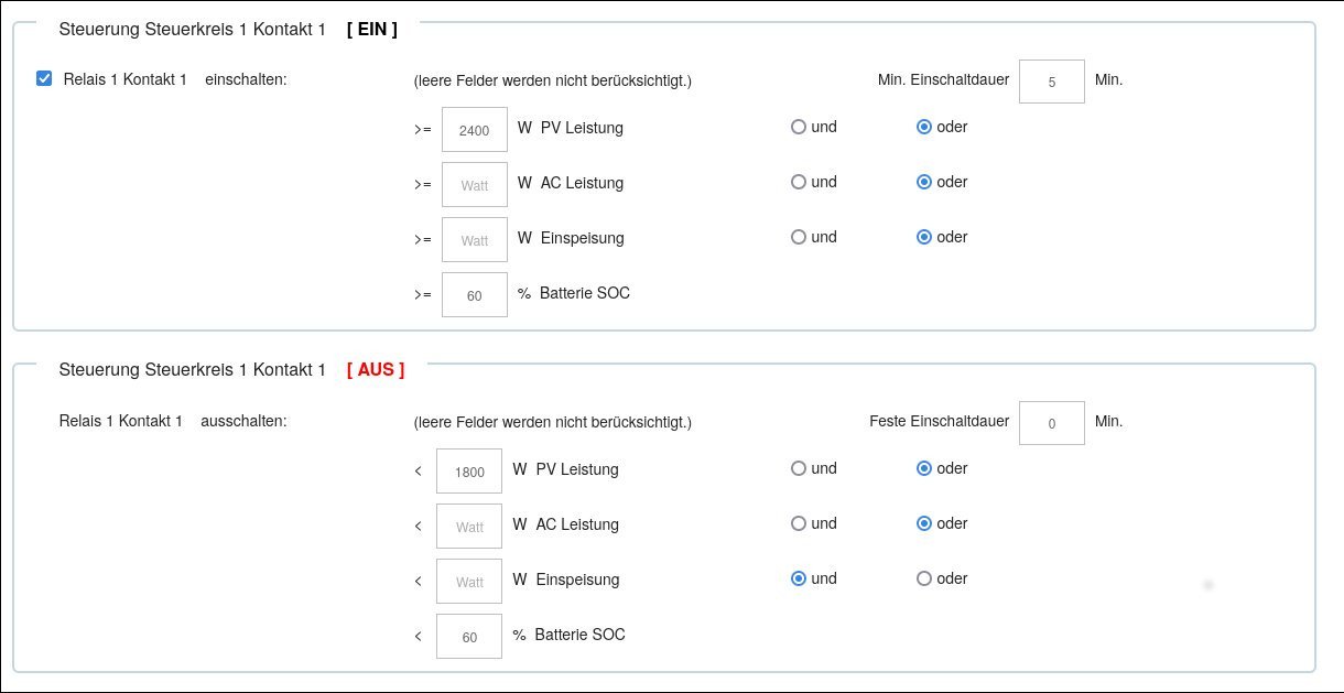

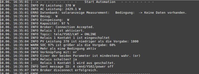

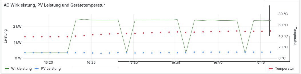

ich steige nicht hinter die Logik warum das Relais (Shelly) ausschaltet obwohl Bedingungen erfüllt sind. Der Heizstab im Warmwasserboiler soll warmes Wasser machen sobald PV Leistung über 2400 W or SOC >60% und mind. 5 Minuten eingeschaltet (damit er nicht bei jeder kleinen Wolke abschaltet) bleiben (vgl. Screenshot) und ausschalten wenn PV Leistung unter 1800 W und SOC <60%. In Automationslog stellt er auch fest das mind. eine Bedingung erfüllt ist, schaltet aber gnadenlos nach 5 Minuten ab und im nächsten Moment sofort wieder ein. Diese ständige Ein/Aus halte ich nicht gut für die Heizpatrone. Wo habe ich was übersehen bzw. einen Denkfehler drin?

Naja, stimmt doch alles
deine Vorgaben für AUS sind entweder kleiner 1800W PV ODER SoC kleiner 60%
davon ist eine Bedingung erfüllt, und er schaltet AUS
mach mal den Denkknoten aus der Mütze

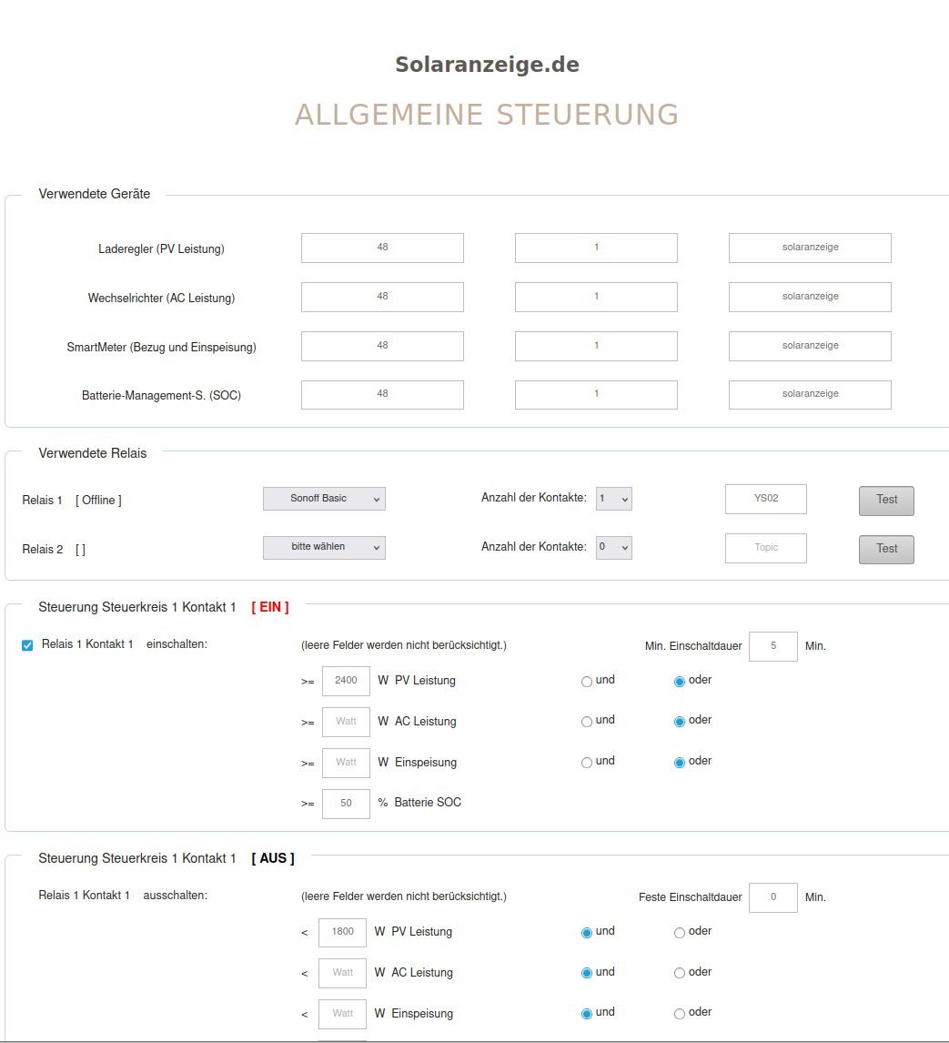

also bei mir läuft das stabil in folgender Konstellation: In meinen Warmwasserboiler steckt ein 2 kW Heizstab den ich auf 50grd eingestellt habe, d.h. er schaltet bei erreichen der Temperatur ab, also keine Gefahr das der überhitzt. Der ist via Shelly Plug S (geflasht auf Tasmota Software) angesteckt.
Der wird als Relais via automation.web.php (Sonoff Basic) angesprochen, vgl. Anhang mit den Einstellungen. Sobald die liebe Sonne über 2.400 W liefert wird der zugeschalten bzw. Wenn der Speicher über 50% hat und abgeschalten sinngemäß bei unter 1.800 W bzw. Speicher unter 50%. Die 2kW
habe ich über/unterschritten da er sonst bei 2kW nur hin- und her "klackert", viele Schaltvorgänge sind früher Tod des Heizstabes.
Die Anleitung dazu ist detailliert...
