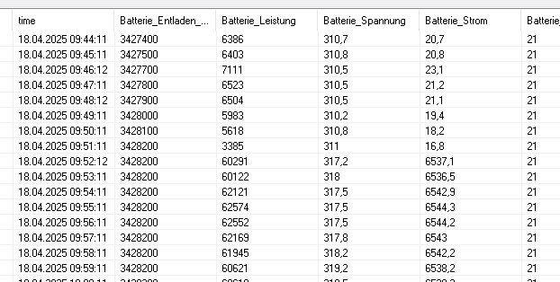

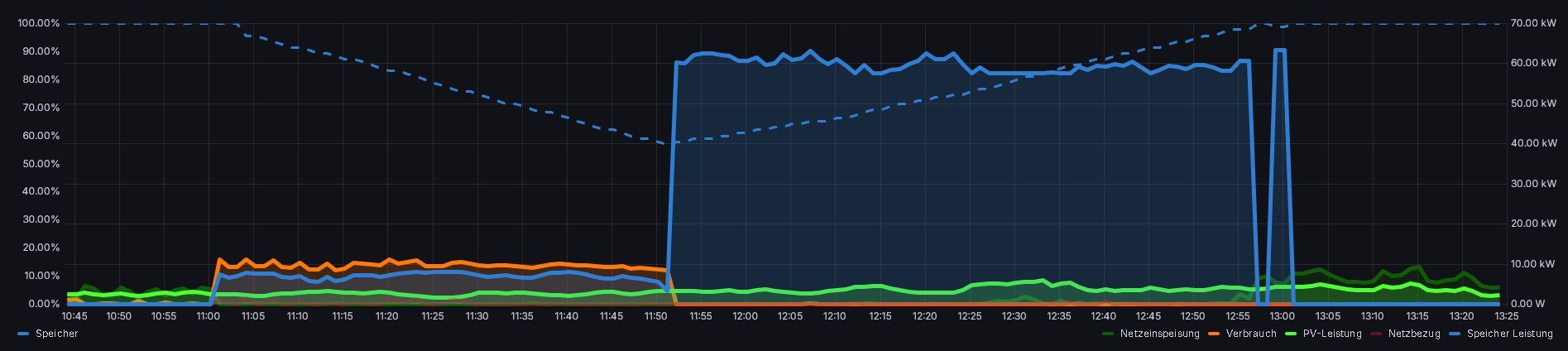

Konkret sieht das so aus:
Das Entladen wird normal angezeigt, aber beim Laden springt der Wert von quasi Null auf 60 kW, was ja völliger Unsinn ist. Nun dachte ich erst, da hat sich evtl. ein Komma verschoben, aber beim Entladen passt es ja. Die Daten in der InfluxDB sehen natürlich entsprechend so aus:
Hat jemand eine Idee, was sich da verändert hat? Vor der Erweiterung um den zweiten HVS-Turm war das alles normal. Interessant ist auch, dass die angezeigten Daten in der iSolarCloud korrekt sind (Ladeleistung bei 6 bis 8 kW). Das Auslesen der Daten für die Solaranzeige erfolgt über den ModBus-LAN-Anschluss, also nicht über den WiNet-S-Dongle.

Es geht doch nur um den Batteriestrom, oder?
Der wird negativ, deshalb die hohe Zahl.
Bitte mache ein Update auf die Solaranzeige, dann sollte es funktionieren.

Es geht um die Leistung, die mit 60 kW angezeigt bzw. ja schon so in die Datenbank geschrieben wird. 6 oder 7 kW wären korrekt, so wie ich es in der iSolarCloud auch sehen kann. Ich werde es mit der aktuellen Version versuchen, aber mich wundert, dass das jetzt plötzlich anders ist, wo sich am Wechselrichter ja nichts verändert hat (nur die Gesamtgröße des Speichers)...

Das Update war die Lösung. Jetzt kommen negative Werte, was anscheinend die Sungrow Firmware-Änderung mit sich brachte - aber diese Werte sind jetzt wieder die richtigen. Dafür musste ich zwar meine Dashboards anpassen, aber so passt das jetzt wieder. Nochmal Danke!
