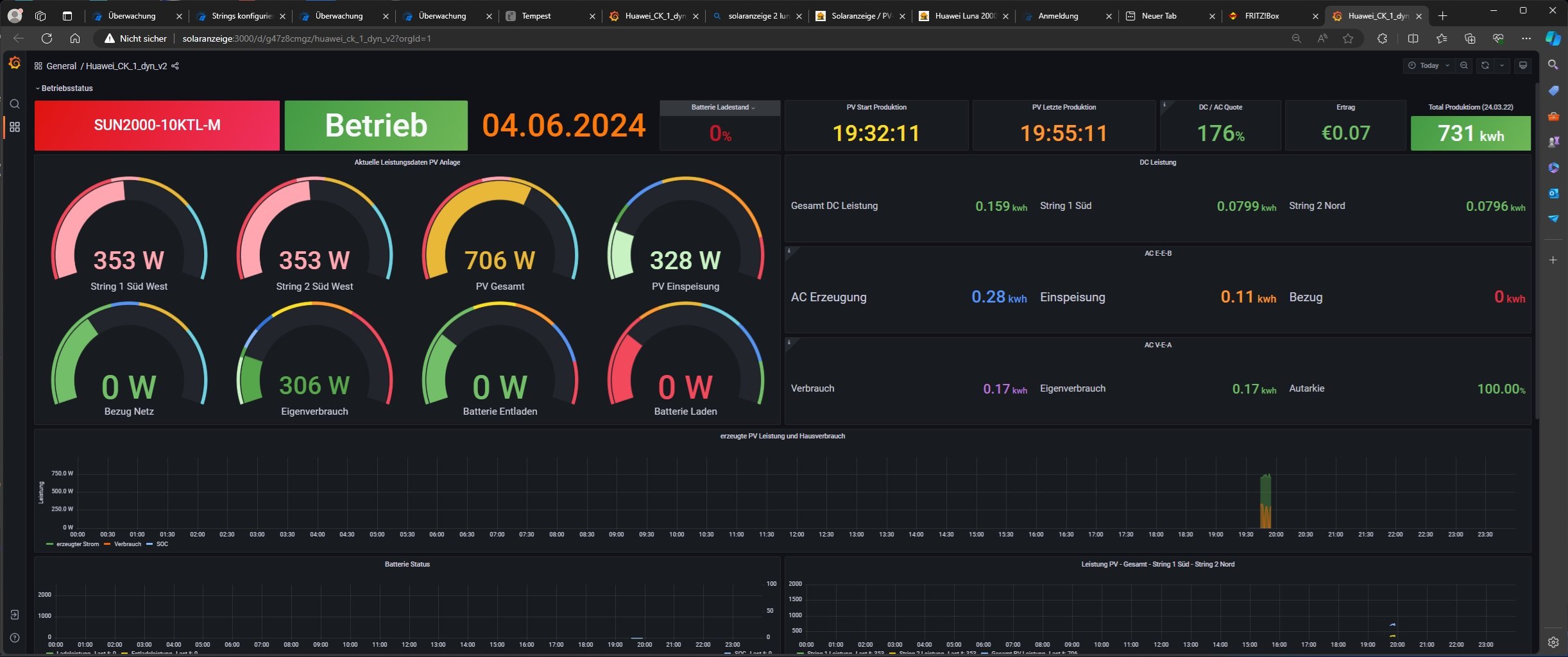

momentan plagt mich folgendes Problem:
Meine Luna ist als LUNA 2 eingetragen und alle Versuche dies zu ändern schlugen bisher fehl. (Werksreset hat auch nix gebracht)
Nun als die "alte Batterie" als Luna 1 eingetragen war wurden schön alle Daten an die Solaranzeige gesendet nun leider nicht mehr.
Wie bringe ich Solaranzeige bei auch die LUNA 2 abzufragen?
Der 10kwlm1 hat die Modbusadresse 2 und die Batterie liegt ja als Untergerät darunter.
VG
Holger
VG
Holger

LOG
04.06. 19:55:04 > -Gerätetyp: SUN2000-10KTL-M Modell ID: 429
04.06. 19:55:10 > -Alarm 1 Bits: 0000000000000000
04.06. 19:55:16 * -Daten zur lokalen InfluxDB [ solaranzeige ] gesendet.
04.06. 19:55:16 -Multi-Regler-Ausgang. -6
04.06. 19:55:16 -OK. Datenübertragung erfolgreich.
aber leider nix vom 2ten Wechselrichter ist ja klar weil jetzt gerade keine Multiconfig.
aber eben auch nix von der Batterie.
VG
Holger
ist aber leider so genau so eingetragen:
LOG
VG
Holger
