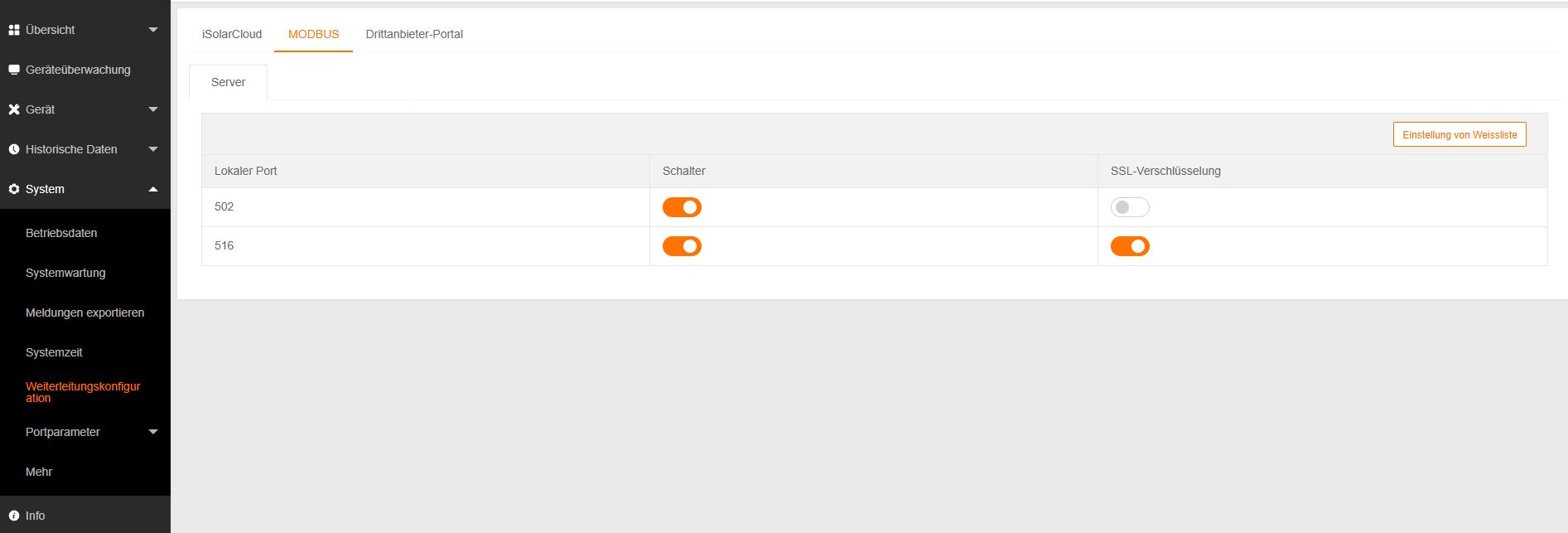

Re: Kein Kontakt zum Sungrow Wechselrichter
Ich betreibe, ähnlich wie du, die Solaranzeige über den Lan-Port am WiNet-S
Zu aller erst:
[Der "hintere" Anschluss ist nicht am WiNet sondern direkt am Wechselrichter, bei mir befindet der sich direkt hinter der Buchse, an welcher das WiNet angeschlossen wird
EDIT: Oh Tatsache.. der SH20T hat nur den WiNet Anschluss und keinen zweiten Rj45 wie die SHxxRT Modelle
Zu deinem Problem:
Hast du dich schon im WiNet eingeloggt?`(standard, falls noch nicht geändert: admin / pw8888)
Dort findest du bei "System -> Weiterleitungskonfiguration -> Modbus" die Schalter um die Ports zu aktivieren. Bitte kontrollieren das diese eingeschaltet sind
Perfekt! Das war genau der Grund. Jetzt sehe ich schonmal Daten im Dashboard und kann mich jetzt mal mit dessen Konfiguration beschäftigen.
Vielen Dank!
